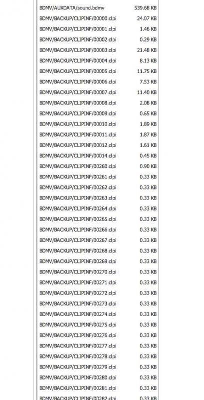

Αν είναι ένα, που τις περισσότερες φορές έτσι είναι, είσαι τυχερός, διαλέγεις το πιό μεγάλο.
Αν είναι πολλά θα πρέπει να ξέρεις τη σειρά τους γιατί είναι ανακατεμένα.
Αυτό θα το δείς απ´το site που το κατέβασες. Πάς στα files και πατάς στο "View Filelist". Εκεί θα δείς κάτι τέτοιο:
attachment.php
Διαφορετικά χρησιμοποιείς το προγραμματάκι BDedit και είναι αυτό:
attachment.php
Τώρα αν θές να ξέρεις τί έχει το κάθε m2ts μάλλον θα πρέπει να το παίξεις ή με το KMplayer ή με το MPC-HC για νε δείς τί περιέχει. To Kmplayer νομίζω το παίζει χωρίς ιδιαίτερες ρυθμίσεις, το MPC-HC χρειάζεται coreAVC.
