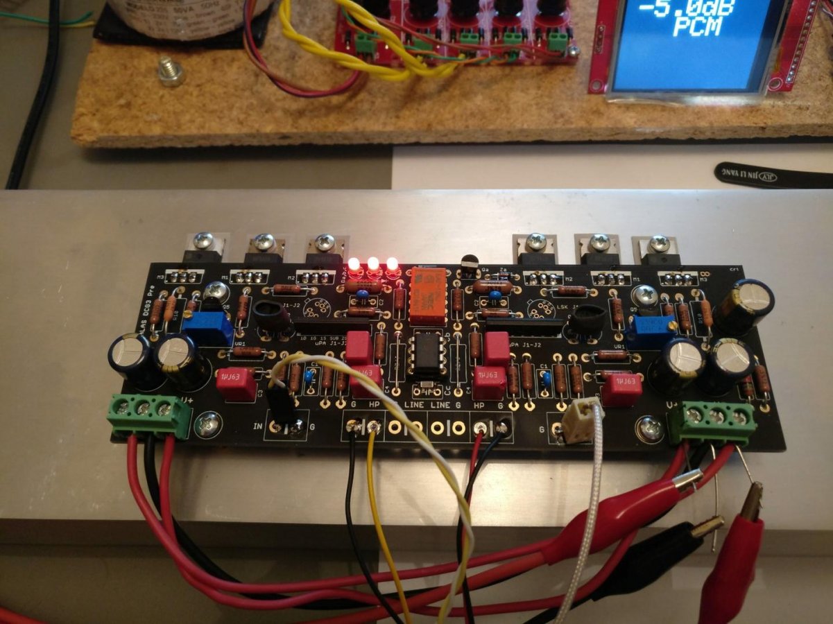

Παιδιά ευχαριστώ για την αναφορά. Η βασική περίοδος εξέλιξης του προ πέρασε και πήρε μετάθεση από τον πάγκο στο σύστημα. Σε απλή αλλά αξιόπιστη, γρήγορη, και οικονομική "συσκευασία" που ανέλαβε ένας καλός φίλος. Εντυπωσιακότερες συσκευασίες θα δούμε ίσως στο μέλλον διεθνώς και εντός από μερακλήδες στα δικά τους αντίτυπα αν τυχών αρέσει αρκετά ο ήχος. Σε κάποια στιγμή θα κανονίσουμε να τον ακούσετε κιόλας.

τα εξοδου ψύχονται απο την μεση και πανω η δεν βλεπω καλα?
Από το όριο του μετάλλου τους στο πίσω κάτω μέρος τους και πέρα. Από λάθος μολυβιά όταν έγινε το πλακάκι. Αλλά επειδή μέτρησα 38C μόνο στα MOSFET το άφησα έτσι.
