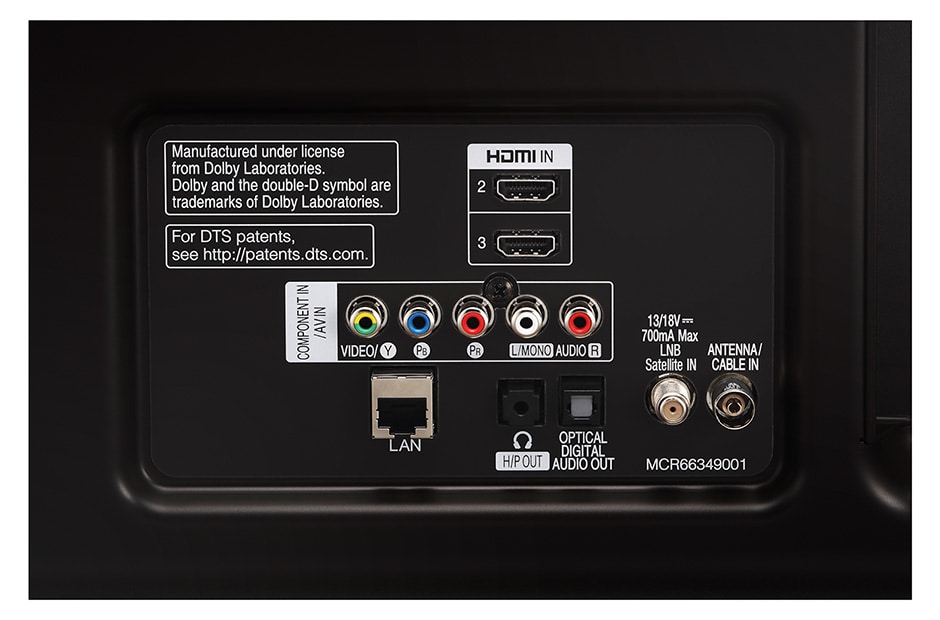

Για το σαλόνι τα θέλω, όπου και θα είμαι μόνος μου. Βασικά, μία από τις ζώνες θέασης ταινιών είναι μετά τις 11 το βράδυ κι έτσι αναγκάζομαι να έχω αρκετά χαμηλά τον ήχο.
Επίσης, προβληματίζομαι σχετικά με το αν θα υπάρχει ποιοτική υποβάθμιση του ήχου, καθώς θα πρέπει να βάλω προέκταση στο καλώδιο (καναπές-τηλεόραση=3.8 μέτρα σε ευθεία γραμμή)...

Με προέκταση παίζω κι εγώ στα 3.5 μέτρα οπότε δεν έχεις πρόβλημα.

1) Η ευαισθησία μετριέται σε ohm; Έχει διαφορά το να συνδεθούν απευθείας στην τηλεόραση με το να συνδεθούν στον ενισχυτή;

1) Η ευαισθησια μετριεται σε db. Στον ενισχυτή δεν σε ενδιαφερει και τοσο επειδη εχει αποθεμα ρεύματος. Στην tv θα παίζει πιο σιγα.

Δεν διαθέτω ενισχυτή ακουστικών και ούτε έχω σκοπό να πάρω.
Ο ενισχυτής στον οποίον προαναφέρθηκα είναι ένας κλασσικός a/v για τα 5.1 ηχεία.
