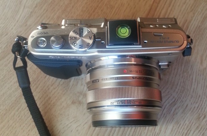

Έχοντας τον m.zuiko 17/1.8 έβγαλα την ίδια φωτογραφία σε f2.5 f3.2 f4 με τον εν λόγω και με τον Lumix 14/2.5 , ο m.zuiko είναι διαμάντι , καλύτερη αντίθεση και ευκρίνεια από τον lumix (ακόμη και στο f1.8), η ταχύτητα εστίασης είναι εμφανώς ανώτερη , θα έλεγα αστραπιαία . Αυτά είδα εγώ και σας παραθέτω και σε πλήρη ανάλυση τα jpeg όπως βγήκαν από το lightroom με ίδιες ρυθμίσεις φυσικά .
m.zuiko f2.5
Lumix f2.5
Εάν δεν αποφασίσω για nikon d7100 , η επόμενη αγορά μου θα είναι om-d e-m10 με m.zuiko 17/1.8 .
Οι φωτός βγήκαν για γνωριμία με τον φακό καθώς μου ήρθε δανεικός για μια εκδήλωση , περαιτέρω τεστ δεν μπορώ να κάνω μη θέλοντας να καταχραστώ την φιλότιμη κίνηση του δανειστή . Η απόφαση βέβαια πάρθηκε , καθώς η διαφορές είναι άμεσα ορατές ακόμη και με αυτό το μικρό συγκριτικό .
Στο θέμα της φωτεινότητας , δεν είναι απλά τρία στοπ (κάτι που ακούγεται λίγο) , είναι ότι την ταχύτητα που μου δίνει ο lumix σε iso 2500 , ο m.zuiko την δίνει σε iso 1250 !!!
