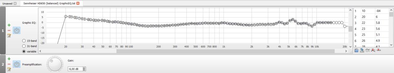

Πως κάνουμε eq
Λοιπόν εφόσον έχετε κάνει σωστά την εγκατάσταση και μετά το άνοιγμα έχετε επιλέξει "€œfull interface"€ έχετε μπροστά σας αυτή την εικόνα.
Θα δείτε νούμερα για τις συχνότητες (frequencies) και τα gain values που είναι τα db ντεσιμπέλ δηλαδή που θέλετε να ανεβάσετε ή να κατεβάσετε. Πάνω δεξιά υπάρχει κουμπί on/off. Kάτω αριστερά υπάρχουν κάποια presets.
Πως κινείστε? Με γνώμονα δύο άξονες.1)Το αυτί σας στο τι δεν σας αρέσει στο ακουστικό (προβολικές μεσαίες?, αδύναμα ή έντονα μπάσα?, συριστικά?) και 2) Τοfrequency response graph του ακουστικού. Βλέποντας το γράφημα παίρνετε μια ιδέα για τυχόν peaks και dips (σκαμπανευάσματα) που μπορεί να υπάρχουν και πόσα περίπου db είναι. Μετά πηγαίνετε στο equalizerκαι εφαρμόζετε τα αντίθετα περίπου db. Δηλαδή πχ αν φαίνεται στο γράφημα ενα dip (βύθισμα) των 5db στην συχνότητα των 3khz πηγαίνετε στο equalizer και εφαρμόζετε + 3-4 db στα 3khz.
Προσοχή, μην εφαρμόζετε τρελά νούμερα db. Γιατί? 1) Ο στόχος δεν είναι να πετύχουμε την απόλυτη γραμμική ευθεία 2)Οπως έγραψα παραπάνω ο χαρακτήρας του ακουστικού δεν αλλάζει ενώ υπερβολικό eq θα οδηγήσει και σε υπερβολικά διαστρεβλωμένο σήμα με αποτέλεσμα να χάνετε μέρος πληροφοριών από το κομμάτι που ακούτε (είτε θα σκεπάζετε από υπερβολικά +db είτε θα χάνετε από υπερβολικά -db).
Προσωπικά δεν χρησιμοποιώ ποτέ πάνω από +/- 8db , με maximum +8db στις συχνότητες<60hz για να αντιμετωπιστεί το roll off σε δυναμικά ακουστικά και +/- από 1-2 μέχρι το πολύ 6db για τις υπόλοιπες συχνότητες .
Στο τέλος και αφού έχουμε ολοκληρώσει όλες τις παραμετροποιήσεις που θέλουμε να κάνουμε πηγαίνουμε πάνω αριστερά στην επιλογή preamplifying €θέτουμε αρνητικό με τα μέγιστα db που έχουμε βάλει σε επιλογή. Πχ αν το μέγιστο που έχουμε βάλει σε κάποια συχνότητα είναι +6db στο preamplyfying βάζουμε -6db.
Aφού ολοκληρώσουμε τις επιλογές μας πατάμε Save(κάτω κεντρικά) και δίνουμε και ένα όνομα στο preset μας. Από δω και πέρα θα είναι διαθέσιμο για επιλογή κάτω αριστερά με τα υπόλοιπα preset.
