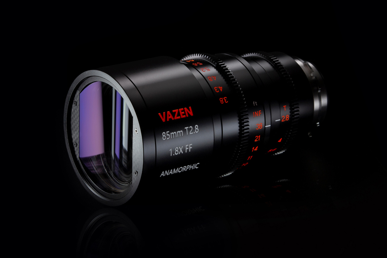

Ο πρωτος φακος απο μια τριαδα ( 28mm, 40mm and 65mm) νεων αναμορφικων φακων για μοντουρα Μ43 κυκλοφορει συντομα απο την Vazen
https://www.newsshooter.com/2019/06/02/vazen-1-8x-anamorphic-for-m43-cameras/
https://vzlens.com/product/vz40/
