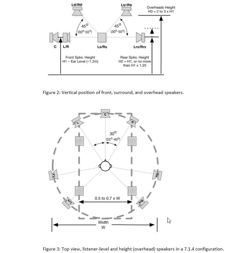

Δεν μπορείς να πάρεις δύο για αρχή και να προσθέσεις άλλα δύο μετά. Δεν βγαίνει το κόλπο γιατί είναι αλλού η τοποθέτηση με δύο, αλλού με τέσσερα.
Για να σε βοηθήσει, δες εδώ τις προδιαγραφές του Atmos σε εγκατάσταση, ή πήγαινε σε ένα εξειδικευμένο κατάστημα να αναλάβουν την εγκατάσταση και να σου προτείνουν ηχεία.
