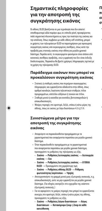

Να προσθεσω για τους πιο ανησυχους της παρεας πως αν και δεν εχουν φοβο για Burn in εαν η Tv κλεινει ανα 3-4 ωρες για να εκτελεσει CC μπορουν να εφαρμοσουν και κατι ακομη για να κοιμουνται πιο ησυχοι.
Αν εχουν προθεση να παρακολουθησουν καποιο τηλεοπτικο προγραμμα για πολλες ωρες, ή πολυωρα Games ή οτιδηποτε αλλο που εχει στατικη εικονα ή μαυρες μπαρες, μπορουν πολυ απλα να τροποποιησουν καποιο απο τα Mode της τηλεορασης.
Χαμηλωνοντας το oled light και την αντιθεση λιγο πιο κατω απο εκει που παρακολουθουν συνηθως, θα προστατευσουν ακομα περισσοτερο το πανελ, μιας και θα εξαναγκασουν τα Pixel να μην παιζουν με τοσο μεγαλη διαφορα φωτεινοτητας μεταξυ τους. Αυτο κανω π.χ. εγω οταν σερφαρω με τις ωρες οπως κανω αυτη τη στιγμη που γραφω αυτο το κειμενο.
Επισης, μολις ανακοινωσε και η EBU τις νεες συστασεις στα τηλεοπτικα καναλια με νεες προδιαγραφες, πόσο να φωτιζονται τα λογοτυπα των καναλιων τους για την προστασια των Oled. Αν πραξουν τα σωστα τα καναλια, ενα ακομη βημα προς την εξαλλειψη του Burn in που αφορα τα τηλεοπτικα καναλια.
Απο ολα οσα ειπωθηκαν πιο πανω, το σημαντικοτερο ολων ειναι να μην αφηνουν να χανονται compensation cycles.
