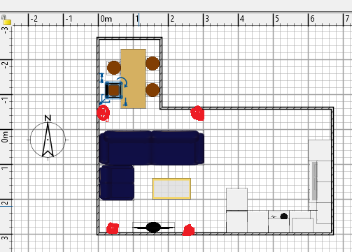

Σαν παιδί κ γω άρχισα να ψάχνομαι για home cinema, πριν κανα χρονο. Τα μπατζετ στενο τοτε, κ ο αρχικος ενθουσιασμος με οδηγησαν να χτισω γρηγορα γρηγορα ενα συστημα με τον Denon 540bt, το γνωστο πριονιδι της magnat 102 202 252 γυρω γυρω, και το yamaha yst-sw012 για subwoofer.
Η οικονομικη κατάσταση βελτιωθηκε απο τοτε, στα αυτια αρχισαν να ξινιζουν τα magnat κ πλεον ψαχνομαι να το αναβαθμισω, σταδιακα ομως γιατι μια ανακαινιση μας στεγνωσε!
Ιδανικα θελω το συστημα να αντικατασταθει με signature 20e 15e 35e, svs 1000 κ καποιον denon 2500 η 3500.
Το ερωτημα ειναι, με ποια σειρα να γινουν οι αντικαταστασεις; Σκεφτομουν ας πουμε μηπως πεταξω κεντρικο φροντ, μη σου πω και σαμπ, κ παρω αρχικα μονο τα 20ε, μετα κεντρικο μετα σαμπ. Εχω την εντυπωση οτι παλι αναβαθμιση θα ειναι σε σχεση με το υπαρχουν κ ας λειπουν 2 ηχεια.
Είμαι ανοιχτος σε προτάσεις ηχειων σε παρομοιο μπατζετ
Ανεβαζω το σχεδιο του σαλονιου
ΥΓ εχω αφησει αναμονες 2 καλοδια στην οροφη να περιμενουν 2 in ceiling οταν βολεψει!a.png
