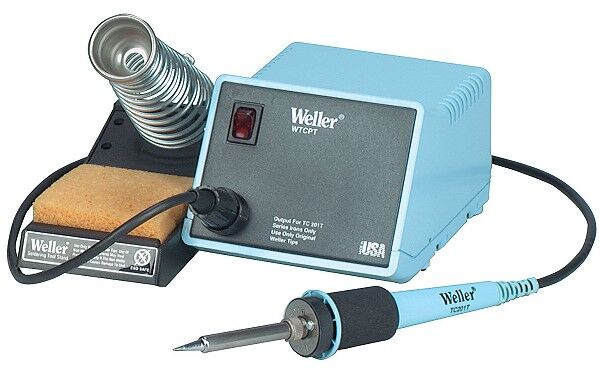

Ενα 25 watt ersa η weller .. και είσαι οκ ..
Ακριβώς!!! Αυτό χρησιμοποιώ και είμαι απόλυτα ικανοποιημένος!
Μόνο σφουγγαράκι και απιονισμένο νερό καλό καλάι και μια στιβαρή βάση!!!

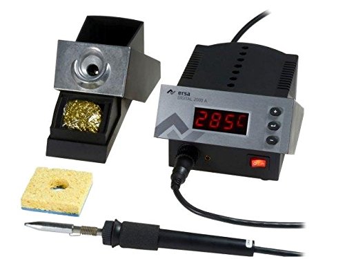

Το έρσα με έχει βγάλει δύο χρόνια τώρα και συνεχίζει με τη μαμά μύτη....
αλλά έμαθα από τα φθηνά (δεν χρησιμοποιώ σύρμα και όπως είπα νεράκι και σφουγγάρι με καλό καλάι, το σύρμα θα το δοκιμάσω για τα δύσκολα μαυρίσματα) και για αποκόλληση πήρα φθηνή τρόμπα-θερμαινόμενη...

Μέ καλή συντήρηση τό ERSA είναι μάλλον τό καλύτερο κολλητήρι πρίζας μαζί μέ τό Hakko καί τό Goot. Τά τελευταία είναι γιαπωνέζικα, δέν βρίσκονται άμεσα μύτες εδώ σέ μία ανάγκη πρέπει νά έχεις προβλέψει από on-line, τά ανέφερα ακαδημαϊκά. Πολύ καλά είναι καί τά Ισπανικά JBC αλλά δυστυχώς ό διανομέας εδώ έχει σχετικά ακριβά τίς μύτες καί δέν βρίσκονται σέ μαγαζιά άλλα εύκολα. Τά Weller καινούργια μοντέλα δέν είναι ότι ήταν τά παλιά μοντέλα. Ότι βγάζει από τίς παλιές σειρές πού νά είναι made in Germany αξίζει. Γιά τά δύσκολα μαυρίσματα καί ανανέωση μύτης πολύ καλό είναι ένα ελαφρύ πέρασμα μέ λεπτό γυαλόχαρτο καί βούτηγμα σέ μία ειδική γκρίζα σκληρή γυαλιστική μύτης πάστα πού έχουν σέ αρκετά μαγαζιά άν ρωτήσετε.
