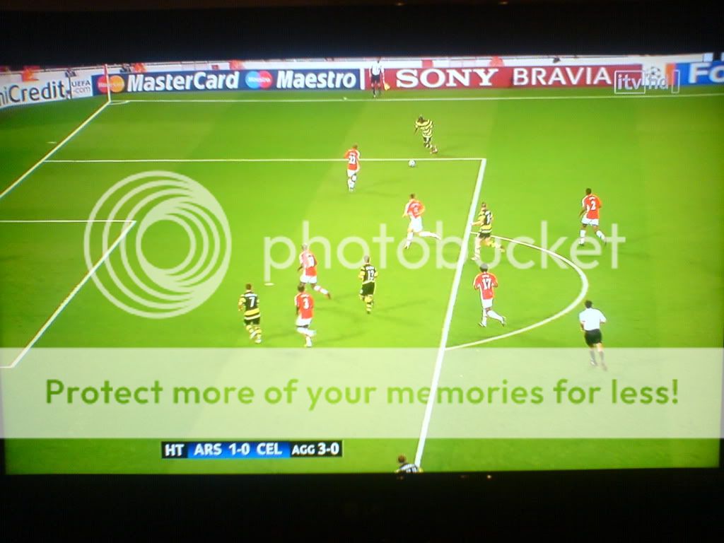

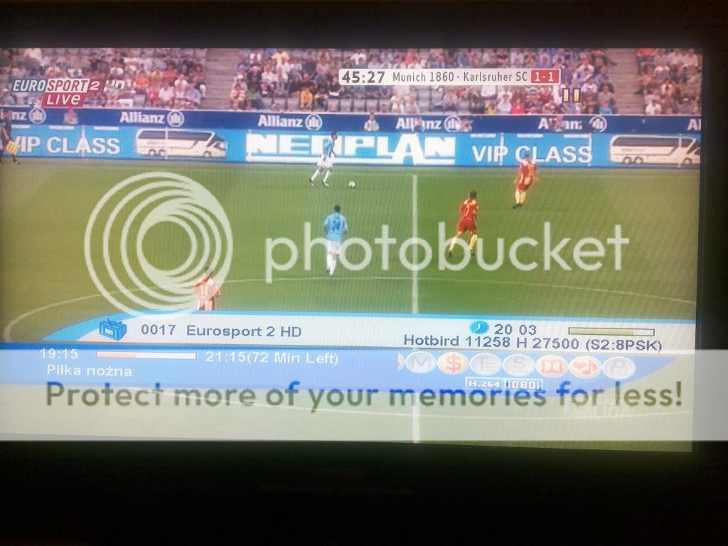

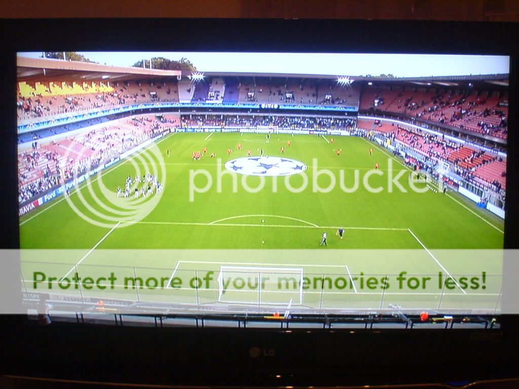

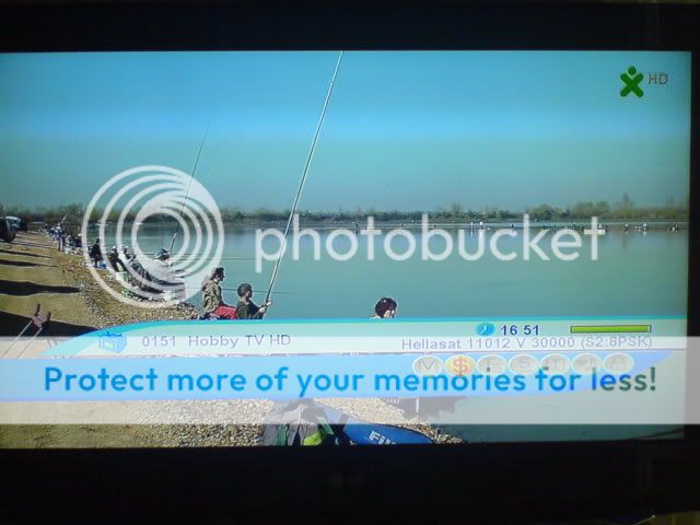

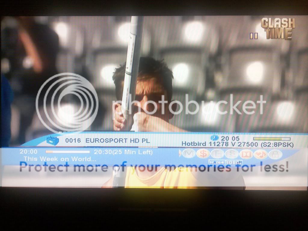

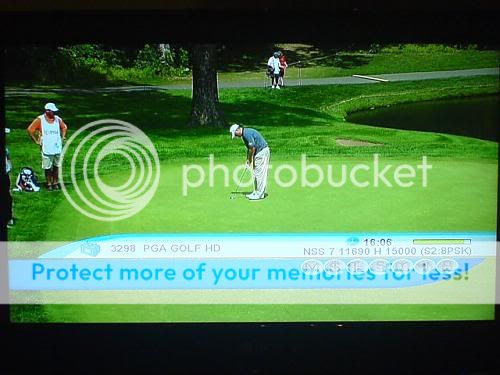

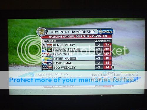

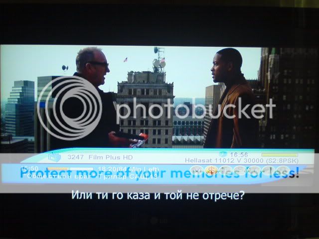

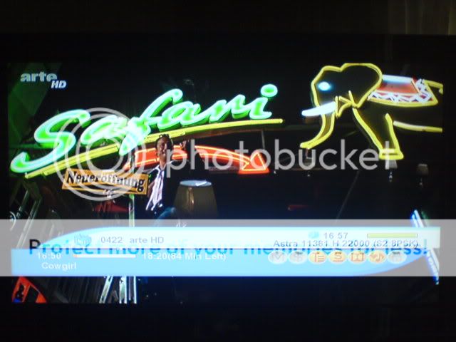

Ο δεκτης κατεβαζει οποιοδηποτε καναλι και ειδικα τα HD.To cardreader διαβαζει τις επισημες καρτες της Νοβα (v.4-5-zeta) και του Digitalb,οπως και Vi@cc3ss.Κανενα προβλημα δεν υπαρχει χρησιμοποιωντας τις καρτες με cam Ird3to (μπλε) η'Con@x.Αρκετα καλη λειτουργια του με το diablo cam αν και καποιες φορες δεν αποφευγεται η απομακρυνση του και επανατοποθετηση του.Βεβαια αυτο ειναι περισσοτερο προβλημα του diablo μιας και τα ιδια η' παρομοια προβληματα δημιουργει σε ολους τους δεκτες,ακομα και στους απλους.Ελληνικο μενου και epg εχει.Βγαινει σε 3 μοντελα (LED Display-VFD Display-VFD Display combo).Λειτουργια σκληρου δισκου eSATA υποστηριζει με τα τελευταια λογισμικα.Αναβαθμιση-ετοιμη λιστα καναλιων μοτερ-ολη η διαδικασια παιρνει 3 λεπτα το πολυ.
φωτο........
http://www.zshare.net/image/5306037421768d77/
http://www.zshare.net/image/53555422786f8b94/
http://www.zshare.net/download/5306039394347288/

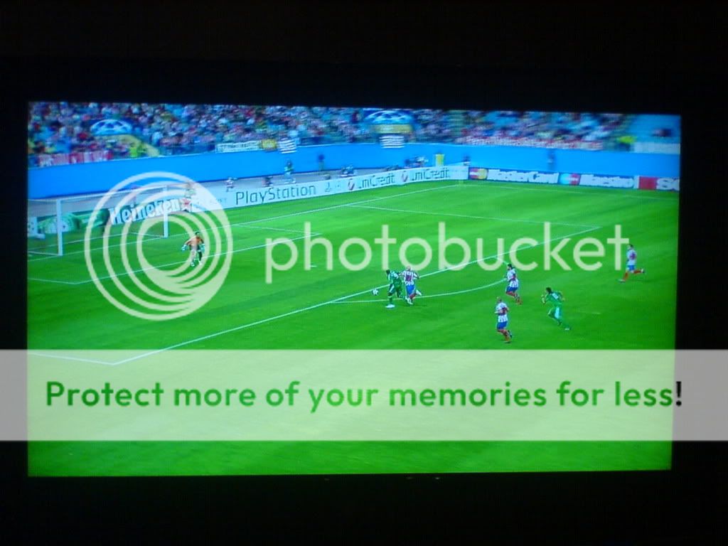

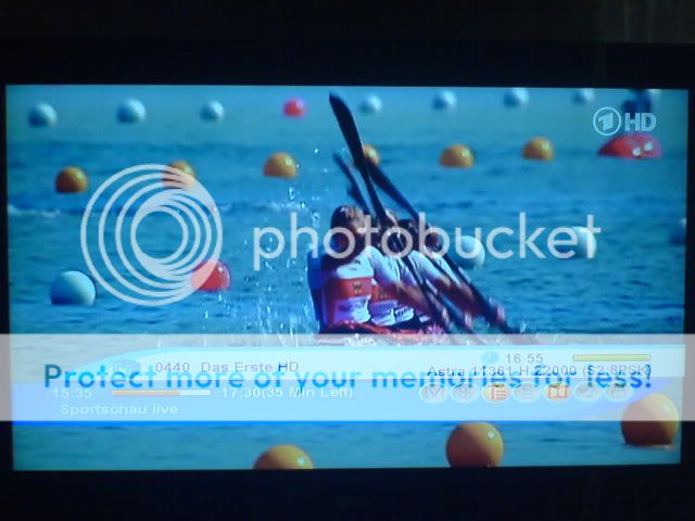

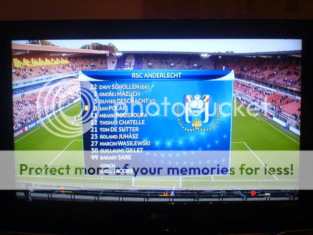

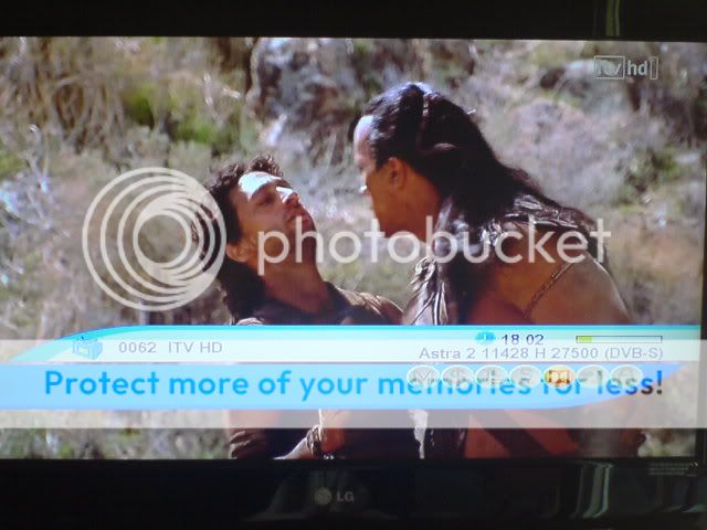

Ενδιαφέρων δέκτης ,δώσε μας και μια ενδεικτική τιμή.
Από εικόνα τι λέει, τον δοκίμασες σε hd και sd κανάλια και σε σύγκριση με ποιους άλλους και σε τι μέσο προβολής?
Το diseqc 1.1 δεν βλέπω να το υποστηρίζει .
Εthernet δεν έχει ?
Η αναβάθμιση λογισμικού γίνεται μέσω usb στικ ?
john 78
Banned
29 December 2008
1,684
H τιμη του ειναι στα 250Ε.DiseqC 1.1 δεν υποστηριζει,ομως ειναι κατι που εχει επισημανθει και πιστευω θα διορθωθει.Γενικως οι περισσοτεροι δεκτες HD δεν το υποστηριζουν αλλα και αυτοι που λενε οτι το υποστηριζουν στην πραξη υπαρχουν προβληματα.Αυτο το θεμα ειναι λιγο δυσκολο και τα χουν βρει μπαστουνια οι κατασκευαστες θα ελεγα.Στα sd καναλια λειτουργει ο upscaler του δεκτη και διορθωνει κατα πολυ την εικονα στα καναλια που εχουν χαμηλο bitrate ιδιαιτερα.Στα HD καναλια συγκρινομενος με εναν αλλο HD δεκτη ακριβοτερο παρουσιασε την ιδια εικονα.Σε τηλεοραση Samsung 32'.Eθερνετ δεν εχει και η αναβαθμιση,λιστα καναλιων,softcam περναει μεσω του usb.To βασικοτερο ειναι οτι δεν μου εχει κανει κανενα κολλημα εδω και 8 μηνες.
