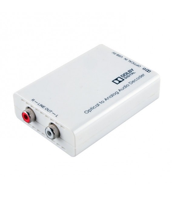

Αν η πηγή ηχου σου είναι το tv box, το καλύτερο θα ήταν να συνδέσεις το tv box με το DAC μέσω οπτικής. Αν δεν έχει οπτική το tv box τότε αναγκαστικά μέσω της tv.
Για dac που να υποστηρίζει τα φορμάτ που είπες ρίξε μια ματιά σε αυτό:

Αυτα τα format που εδειξα,θα μπορέσουν να υποστηριχτουν απο το dac;
Το συγκεκριμένο dac που σου έστειλα έχει Dolby digital 2ch decoder και ο κατασκευαστής του αναφερει
It offers high-performance sound conversion to analog stereo output, and guarantees Dolby Digital signal transmission without any loss of quality .
Supports Dolby Digital audio downmixing to 2-channel audio
Συνεπώς για το Dolby digital format η απάντηση είναι ναι.

Για το Dac:
Supports LPCM 2Ch sampling frequencies: 32kHz, 44.1kHz, 48kHz, 88.2kHz, 96kHz
Supports uncompressed Dolby Digital 5.1Ch up to 48kHz

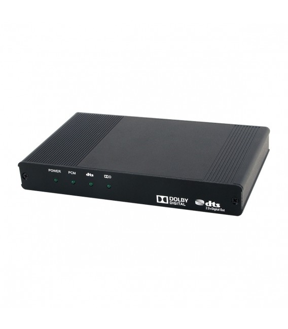

Σε περίπτωση πάντως που κάποιος θέλει κ dts , μιας και οι περισσότερες tvs δεν έχουν dts decoder(τουλ οι LG απ' όσο ξέρω) βλέπω ότι υπάρχουν dacakia που έχουν.
Ps: Δεν έχω εικόνα για την ποιότητα του DAC, το λέω πληροφοριακά σε περίπτωση που κάποιος θέλει να μπορεί να κάνει downmix και τα δύο.
