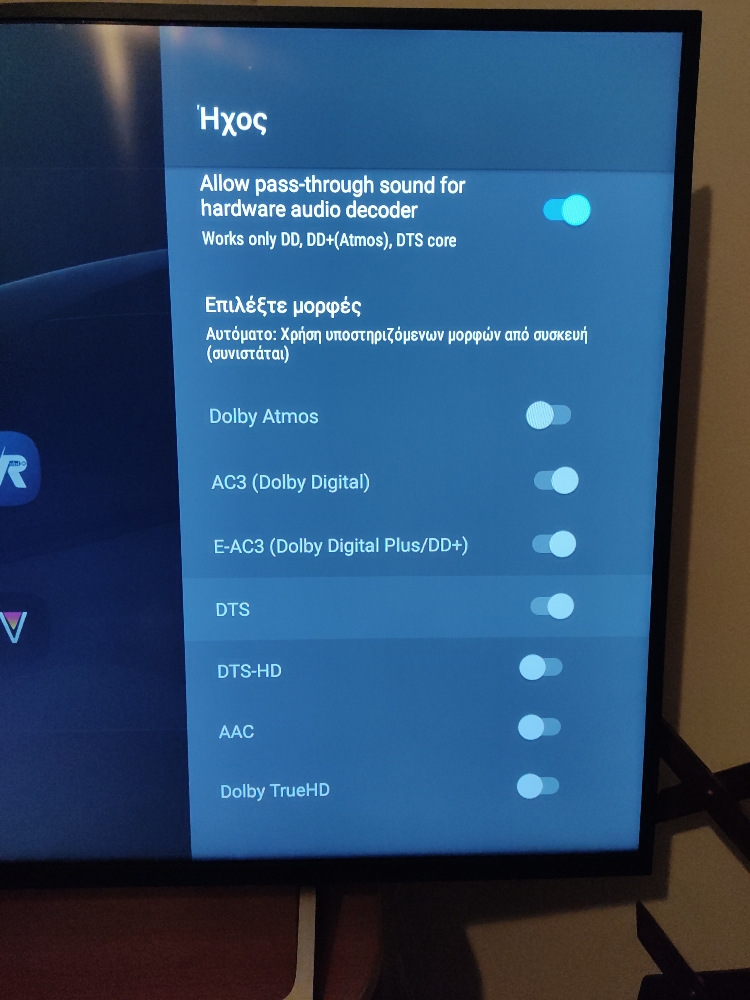

Σωστά τα λες.Υπάρχουν 2 θέματα που δεν ανεβαζω τα bose πάνω. Το ένα είναι ότι θα με κραξουν οι γείτονες και το άλλο οτι είναι καμένο το μεσαίο απο το ένα ηχείο.Δεν είναι δύσκολο να αλλαχτεί,αλλά το θέμα είναι ότι δε μπόρεσα ακόμα να το βρω ως ανταλλακτικο.Ο ενισχυτής δε,είναι ότι πιο απλό κυκλοφορεί. 2καναλος sony 20ετιας.Μεγαλο πλεονέκτημα στην όλη κατάσταση είναι οτι έβαλα στο tv box slimboxtv rom με viper4a το οποίο απογειωνει τον ήχο.Αλλά εδώ είναι η απορία μου που είπα και πριν.Ενω έχει και αυτά,δε βρίσκω καμία διαφορά στον ήχο. Προφανώς επειδή δε τα υποστηρίζει ο ενισχυτής.
Αυτά που έβαλες δεν αφορούν τον ήχο μέσω Bluetooth, ούτε την αναλογική έξοδο της όποια συσκευής. Το HDMI αφορούν αυτά και τι θα παραδώσει η πηγή στη συνδεμένη συσκευή στην άλλη άκρη, σε σχέση με τα format που υποστηρίζει εκείνη.

Άρα αυτά τα format τα ξεχνάω όσο μεταδίδω τον ήχο απο το tv box μέσω bt ανταπτορα.Τωρα η απορία:Το tv box ειναι συνδεμένο στην τηλεόραση μέσω hdmi.Η ψηφιακή έξοδος της τηλεόρασης (καλωδιο με οπτική ίνα) 1)θα μπορέσει να μεταφέρει τον ήχο απο το tv box στο dac; (στα κανάλια σίγουρα μπορεί) 2)Αυτα τα format που εδειξα,θα μπορέσουν να υποστηριχτουν απο το dac;
Αν η πηγή ηχου σου είναι το tv box, το καλύτερο θα ήταν να συνδέσεις το tv box με το DAC μέσω οπτικής. Αν δεν έχει οπτική το tv box τότε αναγκαστικά μέσω της tv.

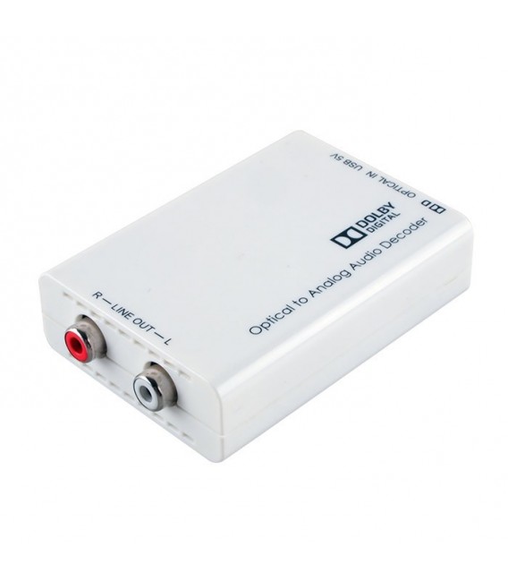

Για dac που να υποστηρίζει τα φορμάτ που είπες ρίξε μια ματιά σε αυτό:
Reactions: billpeppas
Θα περάσει ήχος, αλλά εξαρτάται απο το τι ήχο υποστηρίζει η τηλεόραση, τι downmix θα κάνει η tv και τέλος τι περιορισμούς έχει η οπτική σύνδεση στη μεταφορά format. Μέχρι Dolby Digital Plus πηγαίνουν οι οπτικές έξοδοι των tv. Συνήθως δεν υποστηρίζουν οι tv καθόλου DTS, ενώ εννοείται ότι HD και immersive formats δεν υποστηρίζονται από την οπτική.
Γενικά η καλύτερη περίπτωση όταν έχεις media player εξωτερικό, είναι να το συνδέσεις σε εξωτερική συσκευή που μπορεί να διαχειριστεί HDMI και από κει με HDMI στην TV μόνο για εικόνα, ενώ η αμέσως επόμενη επιλογή είναι με HDMI στην TV και από κει με HDMI σε συσκευή με HDMI ARC.
Το συγκεκριμένο dac που σου έστειλα έχει Dolby digital 2ch decoder και ο κατασκευαστής του αναφερει
It offers high-performance sound conversion to analog stereo output, and guarantees Dolby Digital signal transmission without any loss of quality .
Supports Dolby Digital audio downmixing to 2-channel audio
Συνεπώς για το Dolby digital format η απάντηση είναι ναι.

Έδειξε όμως DTS και DD+ επίσης.
Επιπλέον με αυτή τη συνδεσμολογία το 96/24 που έχει το dac προφανώς σε pcm, θα πάει στράφι αφού στις tv, πάνω από 48KHz από οπτική απλά δεν... .
Από την άλλη πλευρά, εγώ θα γυρνούσα την οπτική έξοδο σε pcm και θα διάλεγα οποίο dac θέλω, βάζοντας σε προτεραιότητα την ποιότητα και μετά τις ευκολίες. Αυτά σε δικάναλο. Γιατί για υποστήριξη άλλων format δεν έχει νόημα να ψάχνεις για dac, αλλά για av component.

Supports LPCM 2Ch sampling frequencies: 32kHz, 44.1kHz, 48kHz, 88.2kHz, 96kHz
Supports uncompressed Dolby Digital 5.1Ch up to 48kHz
Τι να το κάνει το δικάναλο dac που υποστηρίζει DD, έστω και σε 5.1; Πάλι downmix θα κάνει για να βγάλει δύο κανάλια αναλογικά στην έξοδο.
Πιο καλή λύση είναι ένα δικάναλο dac αμιγώς pcm, καλύτερης ποιότητας και μετατροπή σε pcm&downmix καναλιών στην tv, πριν το στείλει στην οπτική της έξοδο.

Σε περίπτωση πάντως που κάποιος θέλει κ dts , μιας και οι περισσότερες tvs δεν έχουν dts decoder(τουλ οι LG απ' όσο ξέρω) βλέπω ότι υπάρχουν dacakia που έχουν.
Ps: Δεν έχω εικόνα για την ποιότητα του DAC, το λέω πληροφοριακά σε περίπτωση που κάποιος θέλει να μπορεί να κάνει downmix και τα δύο.
