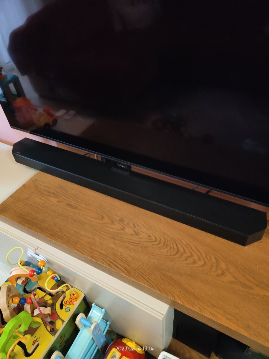

Καλημέρα στους φίλους.Μετα από ενδελεχες ψάξιμο κατέληξα στην αγορά της Samsung hw q700b.Ακουσα όσες είχε ο Κωτσόβολος και στο μπάτζετ μου ήταν με διαφορά η καλύτερη.Την πήρα εχτές,τη έστησα και το αποτέλεσμα;Απογοητευση.Τα edifier που είχα έβγαζαν πολύ καλύτερο ήχο.Θα φτιάξω νήμα για την ηχομπαρα και θα περιγράψω όλες τις λεπτομέρειες που μπορώ με τις φτωχές μου γνώσεις.Θελω μια βοήθεια για όποιον ξέρει αν και οφ τοπικ.Προσπαθω να τη συνδέσω στο wifi μέσω smarthings.Τη βλέπει ,ξεκινάει τη διαδικασία και μετά μου λέει να επιλέξω δίκτυο.Δεν βρίσκει κανένα!Όχι το δικό μου, ούτε γειτονικά.Δοκιμασα και από το Samsung τηλέφωνο της συζύγου μήπως ήταν καμια ασυμβατότητα της εφαρμογής ,τζιφος.

Όχι ,το ίδιο θεωρώ ότι ακούγεται.Η διαφορά ειναι ότι στο χώρο μου έχω τη σύγκριση με τα φτηνά αυτοενισχυομενα και με το παλιό 5.1 ενώ στον Κωτσόβολο μόνο με άλλες ηχομπαρες.Οπως είπα ήταν πολύ καλύτερη από άλλες 2-3 σε αυτό το μπάτζετ αλλά σε σύγκριση με τα δικα μου προϋπάρχοντα συστήματα υστερει.Επειδη δεν έχω χρόνο και μάλλον δεν θα υπάρχει ενδιαφέρον αν φτιάξω ένα νήμα για τη συγκεκριμένη ηχομπαρα, θα αναφέρω συνοπτικά την εμπειρία μου εδώ.Καταρχας να αναφέρω πως το πρόβλημα με το smarthings λύθηκε αφού έκανα χειροκίνητα το update στην ηχομπαρα.Επισης μετα το update βελτιώθηκε θεαματικά ο ήχος σε σημείο να νομίζεις ότι είναι άλλη ηχομπαρα.Το βασικό πρόβλημα πριν ήταν πως στο standard που δουλεύουν μόνο τα μπροστινά ηχεία ο ήχος ήταν πολύ ξερός και κακός ποιοτικά , σαν να ακουγες από παλιο ραδιοφωνακι.Στο surround βελτιωνοταν παρά πολύ ,αφού παίζουν και τα από πάνω upfiring που έχει για το atmos.Εδω να πω ότι αποτι έχω καταλάβει δεν μπαίνει κάποια ειδική επεξεργασία για ψευδοsurround ,απλώς χρησιμοποιούνται και τα πάνω ηχεια για έστω τη μικρή αισθηση του πιο περιφερειακού ήχου.Μετα το update αυτό το πρόβλημα λύθηκε και ακόμα και στη standard ρύθμιση ,ο ήχος είναι μέτριος προς καλός.Γενικα σου δίνει μια αίσθηση πως ακούγεται από το βάθος αλλά δεν ξέρω αν πρέπει κάπως έτσι να ακούγονται οι διάλογοι,αφού εκεί είναι κυρίως που με πειράζει όταν δηλαδή βλέπω τηλεόραση και ακούγονται ομιλίες.Το μπάσο είναι αρκετά καλό αν και στην παλιά ηχομπαρα ήταν πολύ πιο δυνατό και βαθύ.Τελος να πω για την ένταση συνολικά του συστήματος που είναι πάρα πολύ καλή,φτάνει στο 100 και ήδη από το 30 είναι στο μέγιστο που μπορώ να το βάλω χωρίς να ενοχλω τους γείτονες.Οταν καταφέρω να πάρω τα ασύρματα περιφερειακά ηχεία γύρω στο Πάσχα -αφου αυτή ήταν και η αρχική μου απαίτηση και επιθυμία - θα έχω πιο σφαιρική άποψη και μάλλον πιο θετική.

Η αλήθεια είναι πως το περίμενα αυτό και όταν τα είχα πάρει αυτός ήταν ο λόγος ,να ακούω λίγο καλύτερα μουσική αποτι στην παλιά ηχομπαρα που δεν άκουγα καθόλου τις ψηλές.Με την καινούργια δεν με ενοχλεί ο ήχος στη μουσική αλλά στις ομιλίες κυρίως.Επισης με την ευκαιρία να αναφέρω πως αυτές τις μέρες που έψαχνα, άκουσα την lg S75q που ήταν στα αυτιά μου άθλια,την Q600 Samsung που είχε μικρή διαφορά από τη δική μου κύριως στο μπάσο αλλά ήταν στα ίδια λεφτά και την jbl 5.1 που επίσης δεν μου άρεσε.Κατι ακόμα να τονίσω που πιθανόν είναι χρήσιμο για μελλοντικούς αγοραστές είναι πως το pass through,δεν περνάει 4k 120 hz και ακόμα και στα 60 hz κάνει μικροσπασιματα.Συν ότι προσθέτει σημαντικό lag.Ενω το θεωρουσα σημαντικό μάλλον τελικά ειν;ι άχρηστο ειδικά αν κάποιος έχει κονσολα νέας γενιάς.Σημερα κιόλας θα συνδέσω και πάλι το series x κατευθείαν στην τηλεόραση και θα παίρνω τον ήχο μέσω αυτής.....ανεβάζω και μερικές φώτο στο χώρο μου.IMG_20230214_131521.jpgIMG20230214131441.jpgIMG20230214131436.jpg

Για αρχή φέρε την ηχομπάρα πρόσωπο με την ακμή του επίπλου που πατάει. Είναι τελείως λάθος εκεί που είναι τώρα.

😂😂😂Ήμουν σίγουρος ότι θα έκανες εσύ η κάποιος άλλος ειδικός τέτοιο σχολιο.Αυτο το ενδεχόμενο δεν παίζει σε καμια περίπτωση αδερφε.Τοσο από άποψη χωροταξική και ομορφιας ,όσο και από το γεγονός ότι έχω έναν μουργο 22 μηνών που η θα τη διαλύσει η θα τη φέρει καπέλο σε μας η στο κεφάλι του.Ποσο λάθος είναι εκεί και τι διαφορα θα μπορούσα να δω στον ήχο;Την παλιά εκεί την είχα και ο ήχος της ήταν ίδιος και μια χαρά τόσο πίσω κολλημένη στην οθόνη όσο και μπροστά που λες εσύ όταν την είχα βάλει στην αρχή που έκανα δοκιμές.Δεν αντιλέγω και προφανώς ξέρεις καλύτερα αλλά είμαι πολύ παράξενος να μάθω τι θα μπορούσε να αλλάξει προς το καλύτερο.

Από αυτή τη φωτογραφία που φαίνονται τα μεγάφωνα μπορείς να καταλάβεις τι πάει λάθος με την τοποθέτηση αυτή.
gr-feature-simply-tap-and-play-532066097
Τα εμπρός τρία μεγάφωνα βρίσκουν εμπόδιο αμέσως μόλις ο ήχος φύγει από αυτά, από την επιφάνεια από κάτω τους. Πρέπει να έχουν ελεύθερη επιφάνεια, αλλιώς ο ήχος κάνει αμέσως ανάκλαση και χαντακώνει το αποτέλεσμα.
Είναι σίγουρο ότι αμέσως θα βελτιωθούν οι διάλογοι και όλη η «ακτινοβολία των εμπρός οδηγών» αφού δεν θα έχουν αμέσως ανάκλαση να εμποδίζει την άμεση ενέργεια του ήχου.
Δεύτερον οι δύο upfiring οδηγοί, ναι μεν έχουν κλίση 20 μοιρών σε σχέση με το οριζόντιο επίπεδο, έχουν όμως κοντά τους μια μεγάλη ανακλαστική επιφάνεια που επίσης κάνει κακό στον τρόπο που «ακτινοβολούν».
Πιθανόν να γίνεται και σε πιο σωστή απόσταση η ανάκλαση στην οροφή από αυτούς εάν φέρεις την ηχομπάρα πιο μπροστά με ακόμα καλύτερο αποτέλεσμα στο εφέ του ύψους.

Ωραίος ο φίλος.Το σορι για τη μεζούρα δεν χρειαζόταν,δεν είμαι ΑΕΚ για να παρεξηγηθω😂😂. Ευχαριστώ πολύ για την επεξήγηση.Δυστυχως όπως σου είπα η θέση της μπάρας αν δεν γίνει 5 ετων ο μικρός ,δεν μπορεί να αλλάξει.Ασε που έρχεται κ άλλος σε λίγους μήνες.Παντως νομίζω ότι ενδέχεται να κάνω λάθος ως προς το τι περιμενω να ακούσω από τους διαλόγους.Ισως αυτό που ακούω τώρα να είναι το σωστό.Δεν ξέρω πως να το περιγράψω ρε γμτ,αντί να ακουστούν φυσικοί ,είναι σαν να τους ακούς από μακριά,σε θέατρο ίσως,δεν μπορώ να το πω καλύτερα.

Λεπτομέρειες, αλλά χάνεις "clarity" λόγω των επιπρόσθετων ανακλάσεων από το έπιπλο.
Επίσης δικαιολογεί και την δημιουργία περισσότερης αίσθησης "ήχου από μακριά", και λόγω του ότι "κόβεις" στα 2 τον ήχο των upfiring ηχείων, και των εξτρά ανακλάσεων από τον πίσω τοίχο.
Μπορεί και ο ήχος της ηχομπάρας να έχει "εκ φύσεως" υποτονισμένες μεσαίες, που συνολικά σου δίνουν αυτή την "αίσθηση" του ήχου.
Δεν ξέρω και ο χώρος σου πως είναι και τι συμπεριφορά έχει (ακουστικά).
Να μαντέψω ο καναπές σου είναι κολλητός σε πίσω τοίχο;
