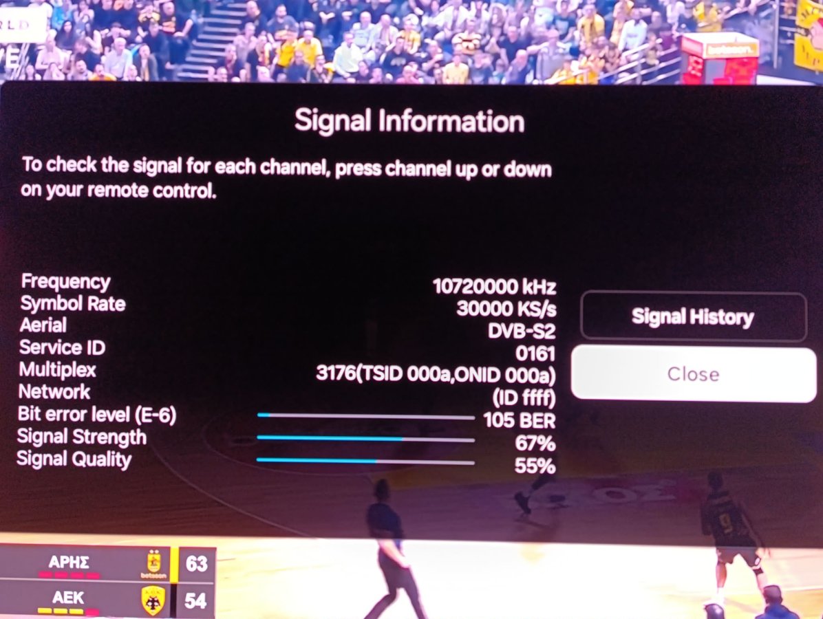

Έκανα αναβάθμιση το πιάτο από 85cm σε 100cm.
Όπως μπορείτε να δείτε στην φωτογραφία το καλύτερο που μπόρεσα να πετύχω είναι:
Signal Strength: 67%
Signal Quality: 55%
1. Μήπως φταιει το LNB? Είναι καινούριο Televes 761001 και από ότι διαβάζω στο κουτί είναι μόνο 0,3db και όχι 0,1db που είναι τα περισοτερα σήμερα.
2. Μήπως είναι αδύνατο το Tuner της τηλεωρασης μου (Samsung 77S90C) και πρέπει να πάρω αποκωδικοποιητή?
3. Η παρά την προσπάθειες μου δεν έχω κεντράρει το δορυφόρο;
Να σημιωσω ότι είναι Λευκωσία.
