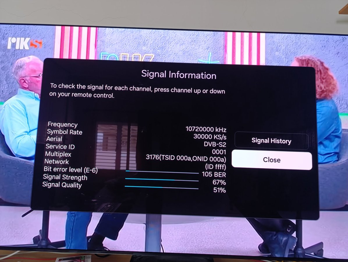

Το σήμα σου βγάζει error καποιο λάθος έχεις στη καλωδίωση. Δέχεται παρεμβολές.

Ναι το γνωρίζω. Είμαι στο ψάξιμο ποιο δέκτη να πάρω . Με ενδιαφέρουν τα Ελληνικά αλλά και τα Κυπριακά . Δεν έχω καταλήξει ακόμα. Βλέπω τους Edision και δεν ξέρω ποιον να επιλέξω. Κάπου διάβασα ότι θα κυκλοφορήσει σύντομα ένας 4K.Προς το παρόν δεν θα δεις τα Κυπριακά με το tuner της τηλεόρασης γιατί δε νομίζω οτι υποστηρίζει multistream.
Για το σήμα δες αν μπορείς να κατεβάσεις την συχνότητα 10730H SR 30000 να δεις αν κατέβει το RIKSAT

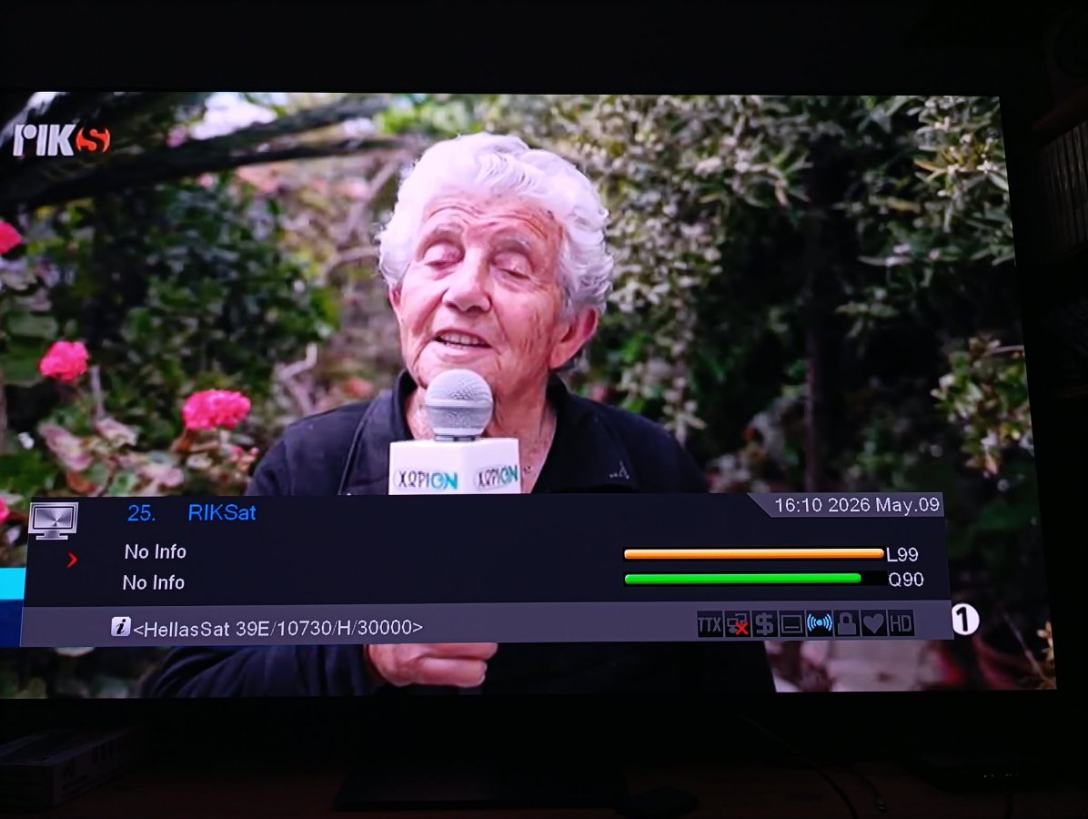

Έπιασες τελικα τα ελληνικά κανάλια της digea στις 39 Ε ;Ναι το γνωρίζω. Είμαι στο ψάξιμο ποιο δέκτη να πάρω . Με ενδιαφέρουν τα Ελληνικά αλλά και τα Κυπριακά . Δεν έχω καταλήξει ακόμα. Βλέπω τους Edision και δεν ξέρω ποιον να επιλέξω. Κάπου διάβασα ότι θα κυκλοφορήσει σύντομα ένας 4K.
Αυτό είναι το RIK SAT
