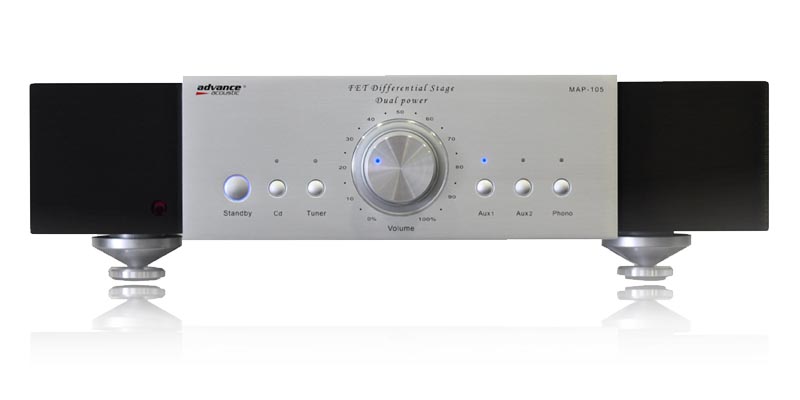

Για τον ADVANCE ACOUSTIC MAP 105 τί γνώμη έχετε; Θα φανεί "λίγος";
