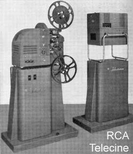

To Telecine, είναι ένα μηχάνημα, το οποίο αποτελείται χοντρικά, από μία μηχανή προβολής φιλμ και μία βιντεοκάμερα. Οι τηλεοράσεις και τα players, προφανώς δεν κάνουν telecine. :flipout:
Pulldown όμως, μπορούν να κάνουν.
