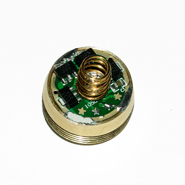

XPG-2 με Ramping Driver (δεξιά)
Ηλεκτρονικά: GCOOL 3*7135 1.05A Circuit Board, Ramping Mode
Κάτοπτρο: Dereelight Smooth
LED: XP-G2 1C
Δυστυχώς ήλθε λάθος πλακέτα, αυτή που βλέπεται δουλεύει αλλιώς

μικρη προσθηκη
η πλακετα GCOOL 3*7135 1.05A Circuit Board, Ramping Mode πιεραχτηκε με προσθηκη ενος τσιπ 7135 ακομα...
πριν
μετα
επηδη η πλακετα δεν εχει στην περιμετρο χαλκο να κοληση με τον φακο,η γειωση της μαλλον θα ειναι το 3ο καλοδιο.
No_Fear
ναι γειωση ειναι αλλα απο το πισω μερος η πλακετα ειναι κανονικη. Υποθετω οτι η παλκετα ειναι αρχικα για καποιο φακο με πλαινο διακοπτη, και
χρησιμοποιιεται για να κανει ετσι κυκλωμα με αυτον.
Επισης, αν προσεξατε οτι η παλκετα ειναι σε λαθος εκδοση, μην την παρετε. η λαθος που ειναι εντελως ιδια εξωτερικα εχει επιλογη των modes με αναβοσβηματα. Μικρα και μεγαλα αναματα. Τα 2 ιδια μπορει κανεις να τα καταφερει, αλλα ενα μικρο και ενα μεγαλο στη σειρα με τιποτα! (μιλαω για την λαθος, ετσι?)

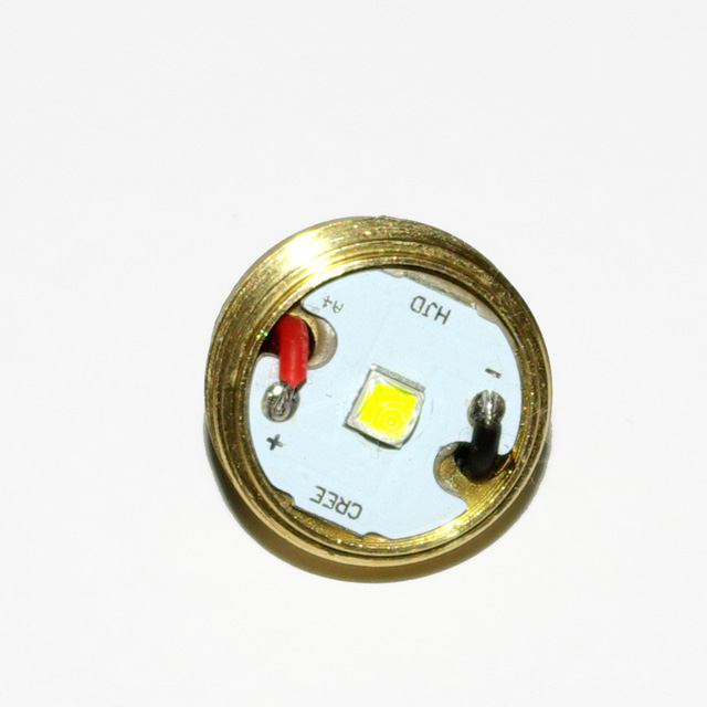

Και ενα νεο φτιαγμενο για ενα μελος.
XPL V5 2A (δυστυχως χωρις χαλκινη πλακετα)
και driver ρυθμισμενο για 3 modes
αλλαγμενο ελατηριο με ωηλοτερο γιατι θα μπει σε σωμα solαrforce που εχει μεγαλο βαθος.
μετα την δοκιμη θα τυλιχτει με αυτοκολλητη χαλκοταινια για καλυτερη θερμοεπαγωγη
