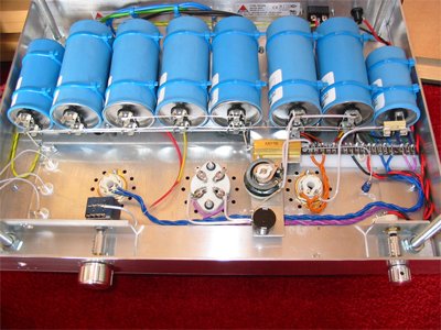

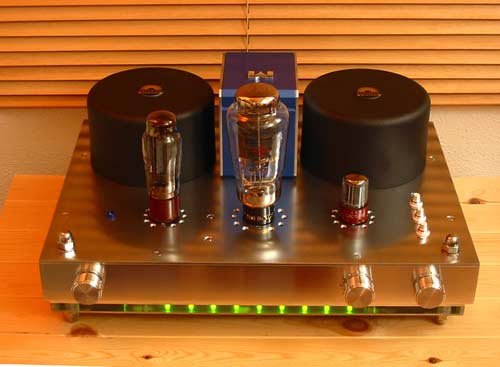

Ο έτερος είναι ο υπογραφόμενος. Από τότε, το στάδιο οδήγησης έχει αλλάξει και είναι μία EL84 σε συνδεσμολογία πεντόδου. Επίσης, τα νήματα της 300Β έχουν γίνει DC.
Πολυ ομορφος.Γιατι δεν τον παρουσιασες?
Ο ενισχυτής (οι μάλλον οι ενισχυτές, γιατί πρόκειται για δύο μονομπλόκ) είχαν φτιαχτεί πριν από πολλά χρόνια, όταν ακόμη δεν γνώριζα την ύπαρξη αυτού του φόρουμ (για την ακρίβεια, όχι αυτού εδώ του φόρουμ, αλλά του προκατόχου του, του AVForum - για να θυμούνται οι παλιότεροι και να μαθαίνουν οι νεότεροι).
Εδώ και αρκετό καιρό, είναι παροπλισμένοι (στην αποθήκη), μια και παίζω με μονόδρομο (άφιλτρο) ηχείο (FostexFE167 σε Voigt Pipe) και δοκιμάζω διάφορους ενισχυτές ρεύματος (aka transconductance), οι οποίοι παίζουν σαφώς καλύτερα από τον 300Β.
