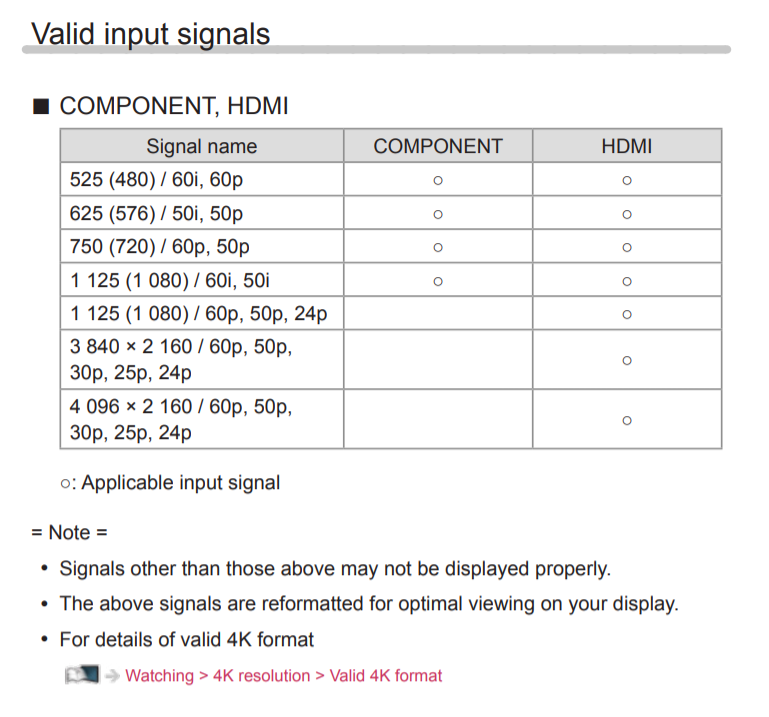

Εαν ειναι ετσι τοτε ομως πως εξηγεις στο manual της TV να μην αναφερει 30p και 25p στα 1080;
Το manual αναφέρει τί σήματα δέχεται στις εισόδους της, όχι τί αρχεία αναπαράγει. Παλαιότερα, συνδέσεις σε 25/30Hz δεν υπήρχαν σε consumer επίπεδο, γι' αυτό και δεν τις βλέπεις σε αναλύσεις χαμηλότερες του 4Κ. Εμφανίστηκαν καθαρά σαν συμβιβασμός στα πρώτα βήματα του 4Κ, μιας και οι τότε συνδέσεις HDMI (1.4) δεν είχαν επαρκές bandwith για 4Κ σε 50/60Hz. Τυπικά, υλικό 25/30p συνηθίζεται να φέρεται σε σήμα 50/60Hz με 2:2 pulldown...
Μαλιστα. Οποτε αν ρυθμισω τις μεσω HDMI συνδεδεμενες συσκευες να βγαζουν σημα σε 3840x2160 δεν θα εχω κανενα προβλημα αναπαραγωγης, σωστα;
Αν οι πηγές σου έχουν auto-framerate, ναι, δεν θα έχεις κάποιο πρόβλημα. Διαφορετικά, όταν θα θέλεις να αναπαράγεις υλικό 30/60Hz, θα πρέπει να γυρίζεις χειροκίνητα την πηγή στα 60Hz...
