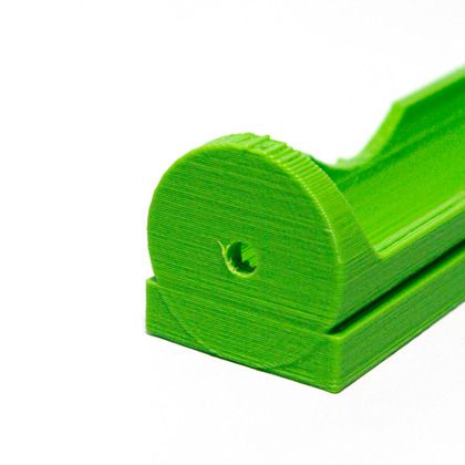

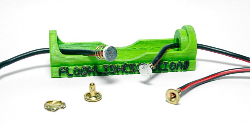

Τυπωθηκε σε zombie green...οι ηλεκτρικες επαφες ειναι απο πριτσινια δερματος και ελατηριο απο Ρ60 drop-in

Η ποιότητα που έγινε η εκτύπωση δεν είναι καλή όσο φαίνεται τουλάχιστον.
Δεν φταίει το σχέδιο αλλά ο εκτυπωτής. Μάλλον και το υλικό είναι απλό.
Φυσικά και το βλέπω μόνο για τεστ and try.
Πάντως από σχέδιο σούπερ. Εγώ ίσως έκανα μερικές μικρές αλλαγές αλλά για να το σχεδίασες έτσι κατι θα ξέρεις παραπάνω.
θεωρω οτι ειναι το καλυτερο δυνατο. φροντισα να προσαρμοζεται σε μπαταριες με προστασια και μη. και τα καλωδια ενωνονται ετσι για να εχω την μικροτερη αντισταησ.
για την εκτυπωση δεν με εννοιαξε...παρακολουθησα ενα μικρο σεμιναριο 3D στην βιβλιοθηκη της βεροιας, και τοεδωσα εκει για εκτυπωση... ξερω οτι δεν εχει λεπτομερεια και τι ειναι απο πολυμερισμενο αμυλο, αλλα σκοπος ηταν να εχω κατι γρηγορα, και να τιμησω την βιβλιοθηκη και τον δασκαλο, μια που το σεμιναριο ηταν δωρεαν!
