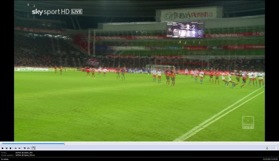

στην λειτουργια 3D στις πλασμα αμα βλεπεις πχ καποιο αγωνα 3D απο το sky 3D που εχει λευκο χοντρο λογοτυπο για 1,5 ωρα που κραταει ο αγωνας την
εχει βαψει θα σου αφησει σιγουρα σταμπα.
Αμα ειναι σε 2D δεν αφηνει σταμπα γιατι δεν ειναι ολες οι ρυθμισεις στο full
αλλα σε 3D που ολα ειναι στο full λογω φωτεινοτητας οι σταμπες για τις plasma συμβαινουνε πολυ γρηγορα σε σχεση με το 2D κατι που κανει σχεδον απαγορευτικα τα 3D games με στατικες εικονες ακομα και λιγο χρονικο διαστημα.
Η αντοχη σε στατικες εικονες στο 3D για τις plasma ειναι η μιση απο το 2D.
Αυτο δεν ειδα να το λεει κανενας γι αυτο το αναφερω..
Σωστός ο συλλογισμός για το θέμα της αντίθεσης, λάθος όμως τα συμπεράσματα...
Σε λειτουργία 3D δεν υφίσταται η έννοια της στατικής εικόνας. Στατικές ενδείξεις, σήματα και υπότιτλοι, σε λειτουργία 3D πάντα τοποθετούνται σε πρώτο πλάνο, οπότε προβάλλονται σε διαφορετική θέση για κάθε μάτι, πράγμα που σημαίνει πως η θέση προβολής τους στο πάνελ εναλλάσεται συνεχώς δεξιά-αριστερά, μειώνοντας ουσιαστικά την επίτωση image retention σε σχέση με τη 2D λειτουργία...
εγω ειδα ενα αγωνα στο sky 3D και δεν ειτανε σε πρωτο πλανο ουτε στο βαθος ειτανε στατικη εικονα 100% το σημα..
αμα εβγαζες τα γυαλια το εβλεπες να μην κουνιετε καθολου..
Δε νομίζω, ίσως να έπεσες στην περίπτωση...
