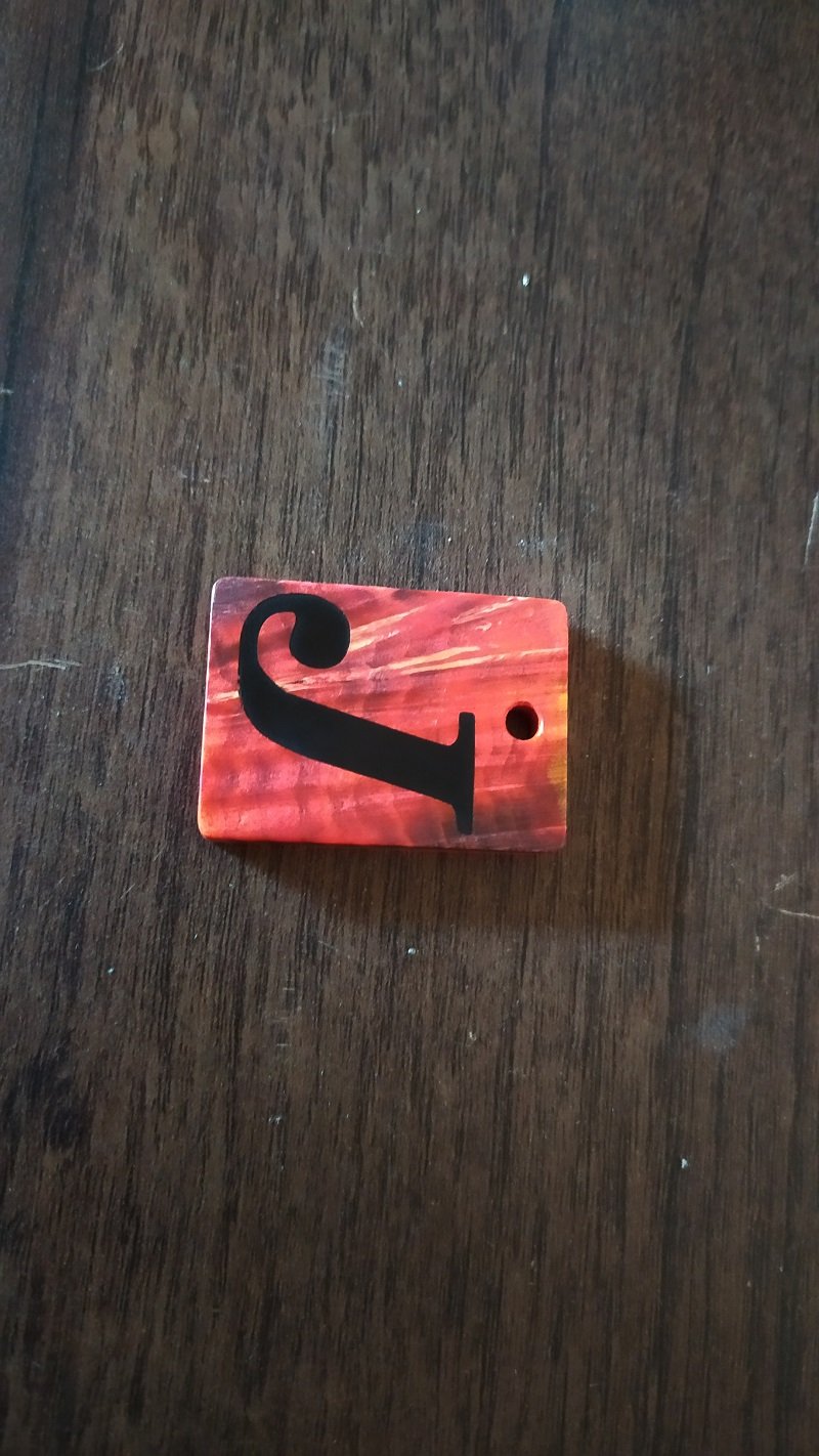

Κατά καιρούς φτιάχνω κανένα μπρελοκάκι σε κανένα φίλο, και μέχρι τώρα έκοβα τα γράμματα τα οποία έβαζα μέσα στο πλακάκι με το ρούτερ. Τώρα δοκίμασα και έκοψα απο ρυτίνη το γράμμα στο laser, και τα πήγε πάρα πολύ καλά. Κέρδισα μισή ώρα κατεργασίας...

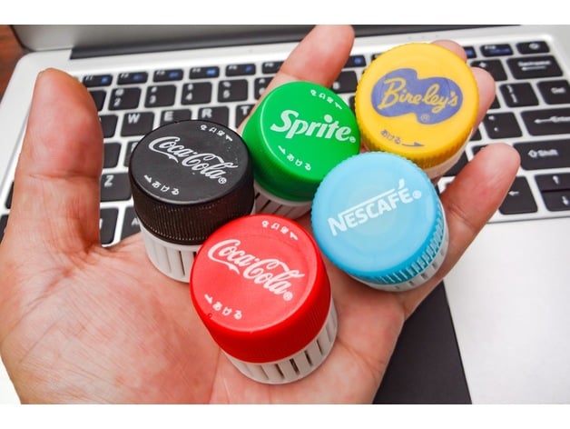

Eνα μινι μπουκαλακι που σαν καπακι παιρνει οποιοδηποτε καπακι κοινου αναψυκτικου!

Ετοιμο το μπουκαλακι με ενα καπακι απο μικρο πλαστικο μπουκαλι αναψυκτικου.
Αυτη ηταν η πρωτη εκτυπωση που δεν ελαβα υποψη την μεγαλη θερμοκρασια περιβαλλοντος οποτε, η ποιοτητα εκτυπωσης ηταν μετρια. Ο λογος ηταν οτι το νημα δεν στερεοποιείτο οσο γρηγορα χρειαζοταν και κρεμουσε ανεπαισθητα οταν το επομενο στρωμα επεφτε επανω του.
Στις επομενες εβαλα ανεμιστηρακι κοντα στον εκτυπωτη και μειωσα την θερμοκρασια που λιωνει το νημα (απο 200 σε 195) και η βελτιωση ηταν εμφανης.
