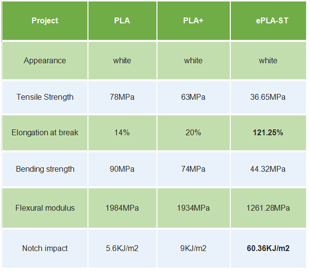

Δεν ξέρω αν βγάζεις άκρη από τις διάφορες σε αυτό τον πίνακα.
Παντως η esun βγάζει και ένα ePla ST που το st =strong και ένα epla- lw ακόμη με χαμηλότερη πυκνότητα που ειναι για μοντελισμό.

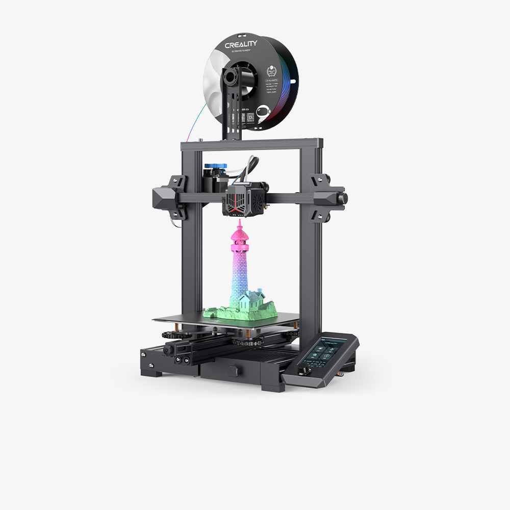

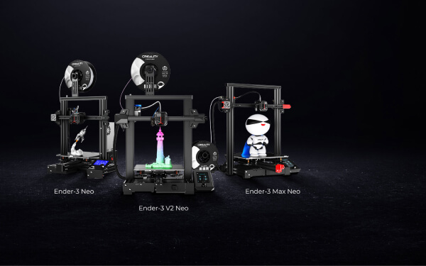

Έιχα μάλλον καταλήξει στον ender 3 v2 , διαβάζοντας όμως άλλαξα γνώμη και είπα να ανέβω λίγο σε χρήματα και να πάω στον ender 3 v2 neo. Δεν μπορώ για παραπάνω χρήματα από τα 350 ευρώ.
Βλέπω και τον απλό ender 3 neo και δεν μπορώ να καταλάβω ποιες είναι οι διαφορές τούς.

Εγω δεν βλεπω καμμια ουσιαστικη διαφορα.
Το τραπεζι μονο ειναι απο διαφορετικο υλικο και η οθονη ειναι εγχρωμη στον V2.

Εχουν αριβως τις ιδιες διαφορες που ειχε ο παλιος 3 με τον V2 .
Τα επιπλεον/διαφορετικα που εχει ο V2 ειναι η διαφορετικη βαση με το ενσωματομενο συρταρακι , η εγχρωμη οθονη αντι για την παλια lcd, διαφορετικο προφιλ αλουμινιου στον Z (ισως πιο γερο) που παρουσιαστηκε στον ender 3 S1 και τα knob για να τεντωνεις τους ιμαντες με το χερι.
Ομοιοτητες. Ιδια μητρικη , ιδιο hotend, ιδιο bed , ιδιο cr touch.
Δηλαδη δεν θα παρεις διαφορετικες εκτυπωσεις απο τον V2 . Απλα εχει ενα πλεονεκτημα/μειονεκτημα. Επειδη εχει εγχρωμη οθονη με το νεο UI μπορει να παρει custom jyers firmware που του δινει νεες δυνατοτητες οπως το manual bed mesh που εκανα εγω επανω αλλα σε περπτωση που θες να βαλεις αλλη μητρικη θα πρεπει να αλλαξει και την οθονη καθως δεν ειναι συμβατη με τριτων κατασκευαστων μητρικες . Η αλλη η απλη ειναι.

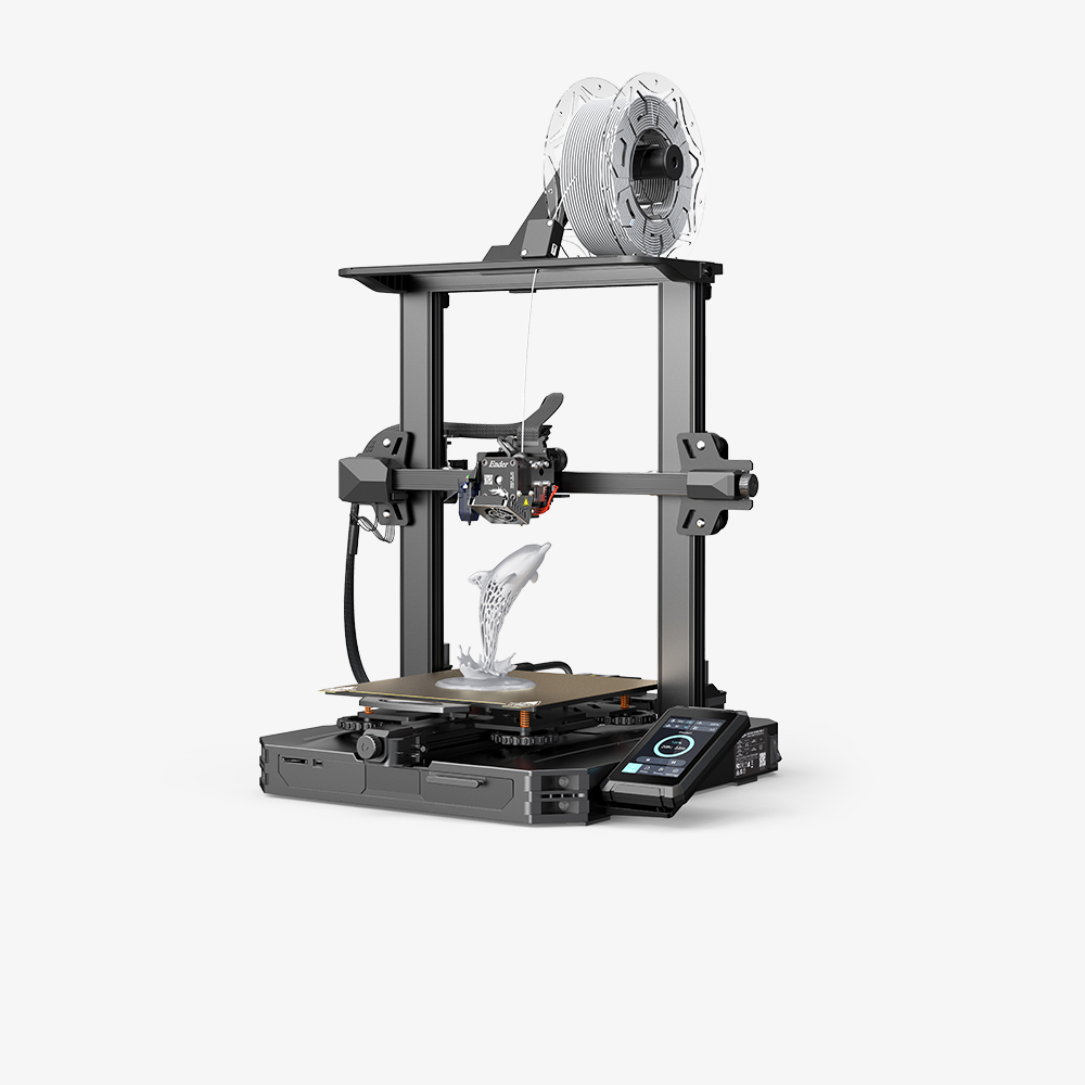

Νίκο, θα σου πρότεινα να βάλεις στο στόχαστρο τον Ender 3 S1 Pro.
Σε προσφορά βγαίνει περίπου στα €350
Οι βασικές διαφορές είναι οι 300°C που φτάνει οπότε μπορεί να τυπώσει με πολλά και διάφορα filaments καθώς και το μεταλλικό sprite direct extruder.

Για τον s1 pro το βλέπω λίγο δύσκολο. Ξεκίνησα για μέχρι 250 ευρώ. έφτασα τώρα τα 350 και απ ότι βλέπω ο S1 pro φτάνει στα 500 ευρώ και βάλε από Ελλάδα.
Φεύγω αρκετά σε χρήματα.

Για το μονο που θα ειχα εναν ενδοιασμο ειναι το γεγονος οτι οι Neo εχουν διαφορετικο τυπο extruder (Bowden) o oποιος δεν ειναι τοσο συμβατος με ελαστικα νηματα οπως το ΤPU.
Εαν θελεις σε καποια φαση να εκτυπωνεις ΚΑΙ με ελαστικα νηματα, να προτιμησεις καποιον εκτυπωτη με direct drive extruder.

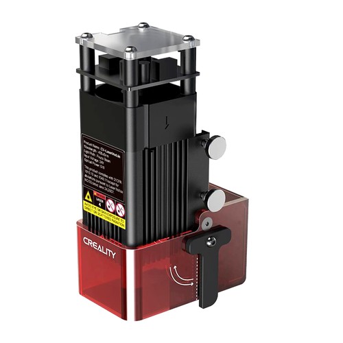

Το λειζερ που μπαίνει πάνω, τι ακριβώς μπορώ να κάνω;
Αναφέρουν δύο Εκδόσεις, μια με 1 6 W και μια με 5 W
Μόνο για χάραξη είναι, η μπορώ να κόψω κιόλας;
Κατ' αρχήν κάθε φορά που θα μετατρέπεις τον εκτυπωτή σε λέιζερ θα πρέπει να κάνεις τα εξής:
Μετά, για να μετατρέψεις το λέιζερ πάλι σε εκτυπωτή, θα πρέπει να κάνεις την αντίστροφη διαδικασία...
Είσαι διατεθειμένος να κάνεις κάτι τέτοιο; Πολύ αμφιβάλλω.
