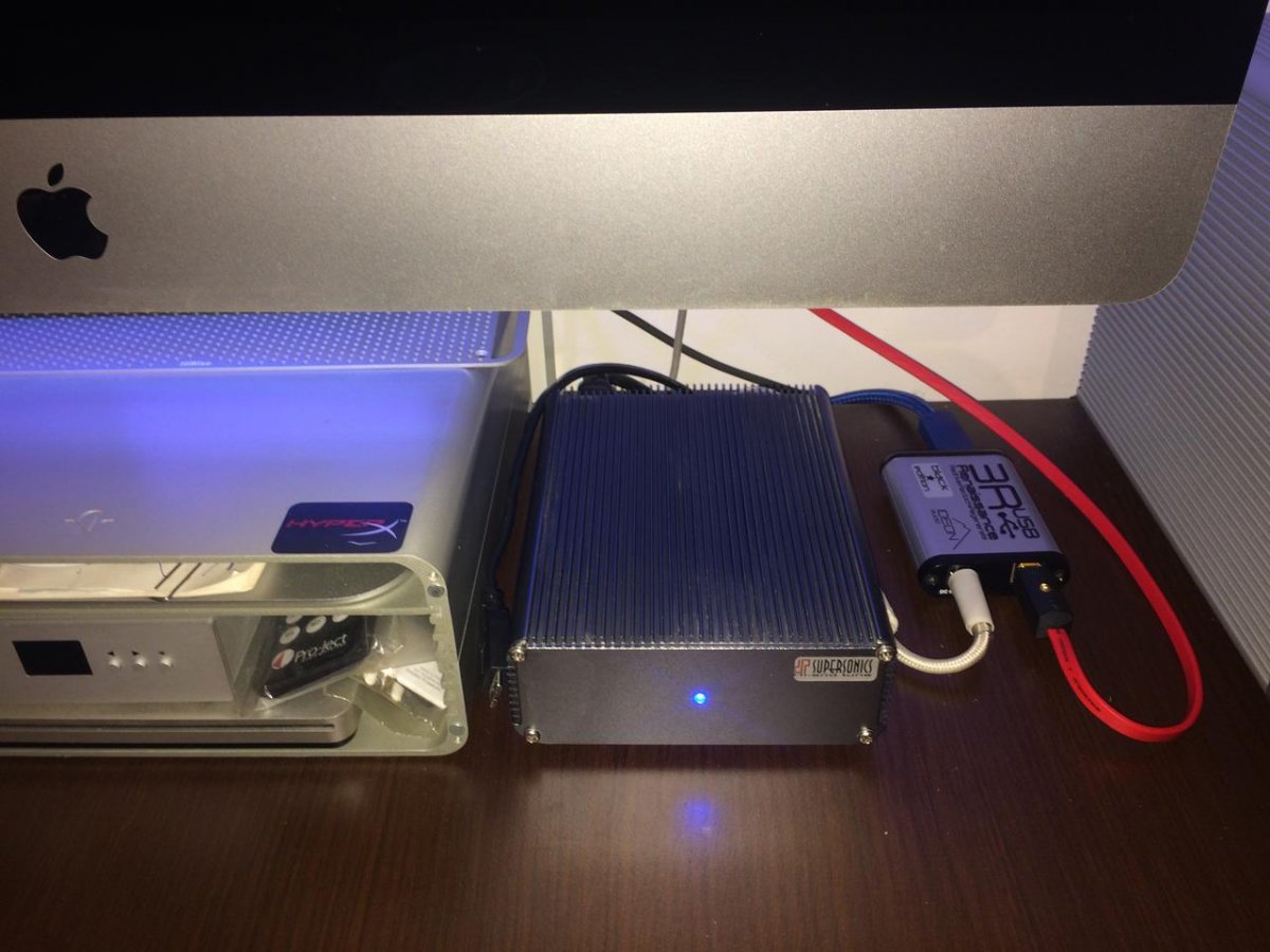

Τελικά η επιλογή ήταν ένα γραμμικό τροφοδοτικό κατασκευασμένο από το Σέρκο (Venar) που τον βρήκα μέσω του site.
Πολύ καλή κατασκευή και οικονομική. Ανταπορίθηκε άμεσα και σε δύο μέρες μου το είχε στείλει.
Ηχητικά έδωσε λίγο παραπάνω αέρα στον ήχο και γενικά "σαν να καθάρισε". Βέβαια θα μου μείνει απορία τι περισσότερο θα έκανε ένα τροφοδοτικό μερικών εκαντοντάδων ευρώ.

Τίποτα.
Ένα καλό τροφοδοτικό είναι ένα καλό τροφοδοτικό.
Δεν είναι πυρηνική φυσική.
Αν αυτό που σου έκανε ο Σέρκος είναι ειδικό για τέτοιες εφαρμογές με πολύ χαμηλό κατώφλι Θορύβου είσαι καλυμμένος.
Τα υλικά είναι στάνταρ.
Αν σου έβαλε τα τους καλούς σταθεροποιητές είσαι ΟΚ.
Κι όμως, τα υλικά δεν είναι στάρνταρ. Υπάρχει LDO regulator με μισό ευρώ, υπάρχει και με 5. Και μπορείς να βάλεις και τέσσερα των 5 παράλληλα και να πάρεις ακόμα λιγότερο θόρυβο. Το ίδιο και για τους πυκνωτές και για τις ανορθώτριες κ.ο.κ.
Και όντως ακούγονται διαφορές μεταξύ αυτών των regulators, ειδικά σε τροφοδοσία SBCs που χρησιμοποιούνται ως USB transports. Εννοείται βέβαια πως όσο ανεβαίνει το κόστος και η πολυπλοκότητα, τόσο μικραίνουν οι ακουστές διαφορές.

Αυτό ουσιαστικά έγραψα και εγώ.
Είπα ότι αν έχει βάλει τα καλά υλικά κατάλληλα για την εφαρμογή = χαμηλός θόρυβος , θα είναι εντάξει.
Από εκεί και πέρα πληρώνεις για διαφορές που το αφτί δεν τις αντιλαμβάνεται.

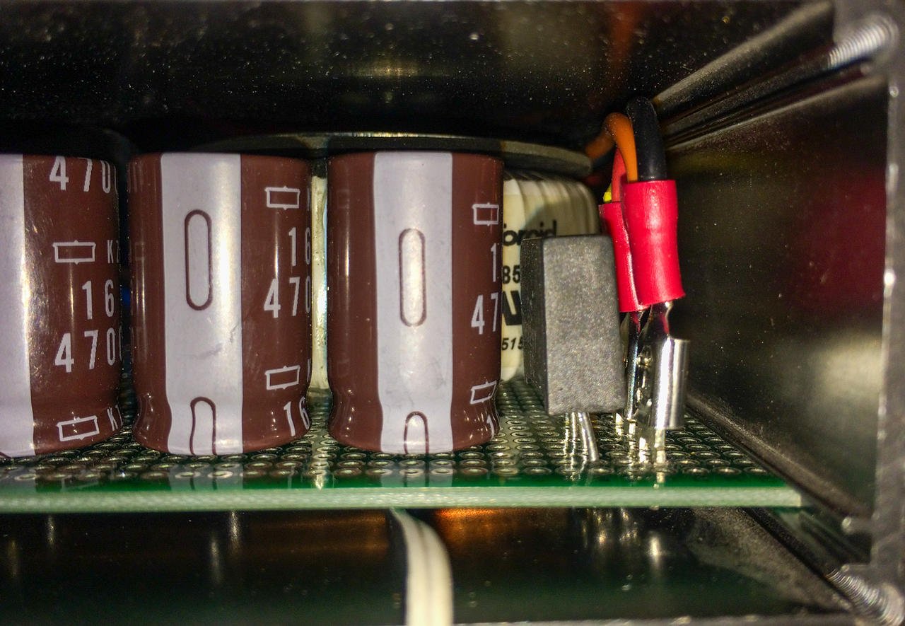

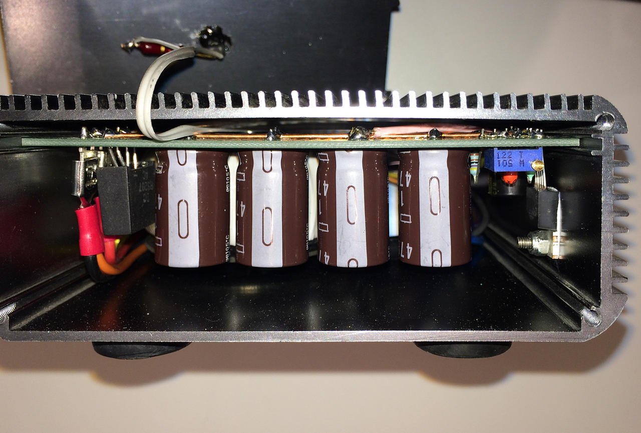

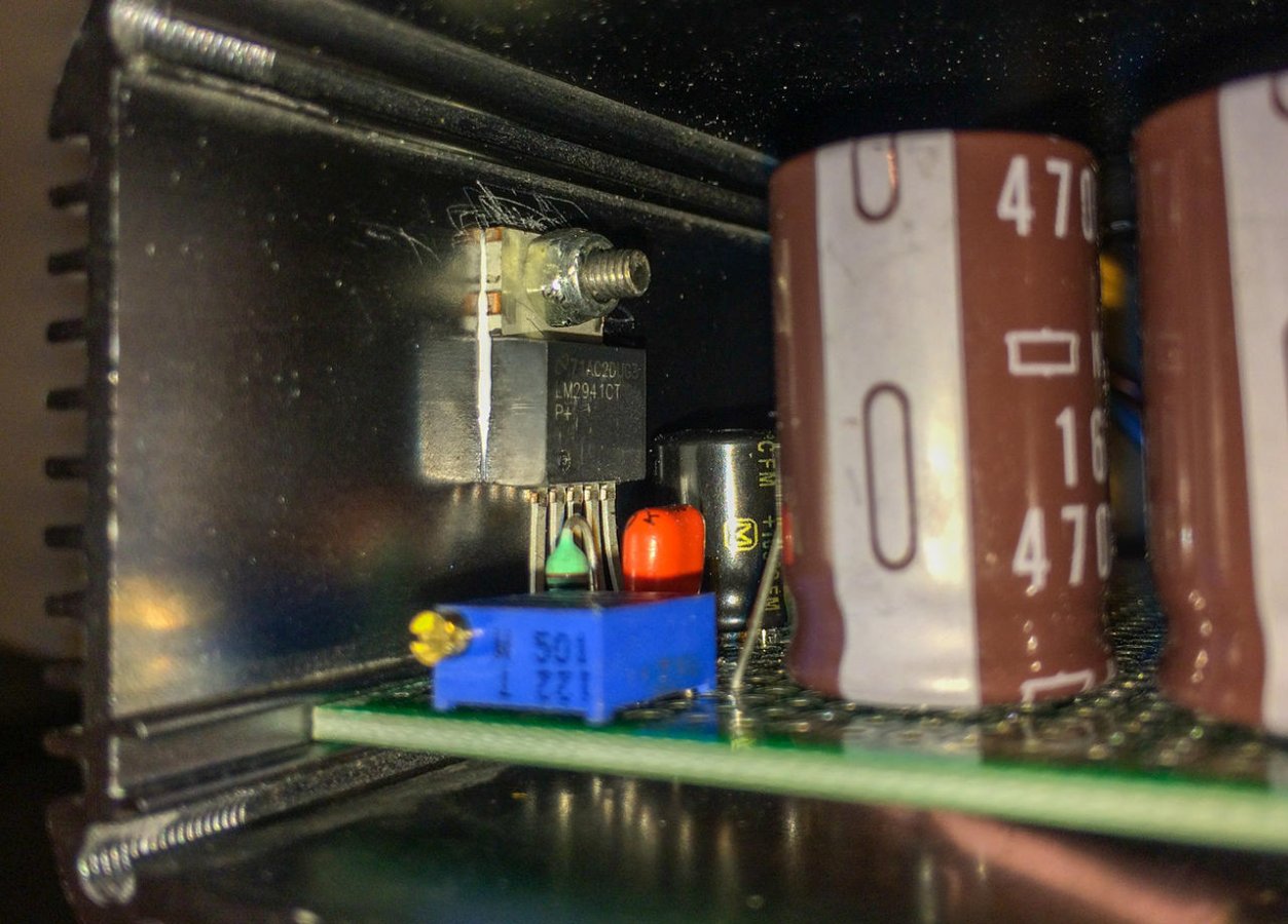

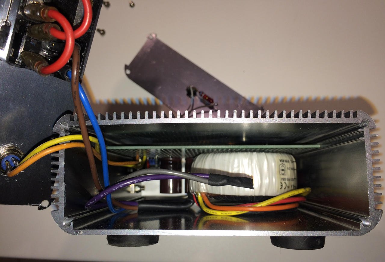

ωραιος!
Ας μας πουν οι πιο ειδικοι,τι βλεπουν.
Ναι να δούμε.
Πάντως αυτά που μπόρεσα να δω είναι ότι χρησιμοποιεί το LM2941 CT και οι πυκνωτές είναι Nippon Chemicon KZH very low ESR 4700μF/16V και ο μετ/της είναι 2Χ.83Α 8Volt αν το λέω σωστά.
Πάντως στο πίσω μέρος του μυαλού έχει μείνει ένα ερωτηματικό. Κάποιο άλλο πιο ακριβό και με ίσως καλύτερα υλικά θα έδινε περισσότερη διαφορά;
Μάλλον δεν θα απαντηθεί.:musicus:
