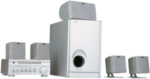

Παιδιά καλημέρα. Έχω μια ερώτηση που γνωρίζω ότι μπορεί να σας φαίνεται λίγο εκτός κλίματος. Έχω ηχεία 5.1 που βγάζουν έξοδο τρία ζεύγη RCA και θα ήθελα να τα συνδέσω στην τηλεόραση (τουλάχιστον τα δύο ζεύγη) που έχει έξοδο 2 RCA και SPDIF. Γνωρίζω ότι θα χάσω τον 5.1 ήχο απλά θα ήθελα να αναβαθμίσω λίγο τον ήχο της τηλεόρασης.
Αν μπορεί κάποιος να βοηθήσει θα ήμουν ευγνώμων.
Συγνώμη αν είμαι σε λάθος κατηγορία αλλά δεν ήξερα που αλλού ταίριαζε καλύτερα.
Ευχαριστώ εκ των προτέρων.

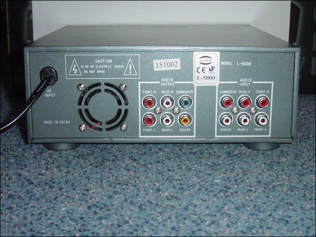

Αυτό το κουτάκι με τα ρυθμιστικά που το ονομάζει control device τι ακριβώς εισόδους έχει;
Δεν νομιζω να βγαζει 3 rca αλλα 3 καρφια 3,5mm, σε κατι logitec 5.1 που εχω ειχε και ενα κουτακι μετατροπεα απο 3 καρφια σε 2 rca για να συνδεσεις δικαναλη πηγη

Στην απλούστερη περίπτωση, μπορείς να συνδέσεις την έξοδο ήχου της τηλεόρασης στο Front L\R
Θα ήθελα να εκμεταλλευτώ τουλάχιστον και το sub

Προχειρη λυσh ειναι να βγαλεις ηχο απο την εξοδο rca που ηδη εχει η TV.
Μια αλλη λυση ισως ειναι να βγαλεις ηχο απο την εξοδο scart (εξαρταται απο την TV)
Σχετικα με το sub, κατα πασα πιθνοτητα ειναι ταρζανια αυτο που θα πω, αφου καταφερεις να βγαλεις δ/α ηχο απο την TV, στο καθε καλωδιο rca αρσενικο θα βαλεις εναν ανταπτορα rca θηλυκο να βγαζει 2 rca αρσενικα. Ετσι θα εχεις 2 rca δεξιο ηχο και 2 rcaαριστερο ηχο. Ενα απο το καθενα θα το βαλεις στις θεσεις δ/α για στερεοφωνικο ηχο, τα αλλά δυο θα τα παντρεψεις παλι με ενα ανταπτορα 2 σε 1 και θα το συνδεσεις στην θεση του sub. Ετσι θα εχεις ενα ψευδο2.1.
Διαφορετικα, μπορεις να συνδεσεις την optical εξοδο με εναν μετατροπεα και θα χρειαστεις κατι τετοιο...

Με τον τρόπο που περιγράφεις, δεν θα περνάνε όλες οι συχνότητες στο sub; Όπως το σκέφτομαι, δεν θα έχει και το καλύτερο αποτέλεσμα.
Δεν ξέρουμε ποια είναι η τηλεόραση και τι εξόδους έχει. Μια 32αρα LCD που αγόρασα πριν 4-5 χρόνια απο ένα...Lidl έχει έξοδο για sub!!

Γιαυτο αναφερω οτι θα εχει ενα ψευδο2.1 ....και οχι ενα τελειο 2.1.
Και δεν ξερω κατα ποσο θα ειναι επικινδυνο για τον ενισχυτη... παντως σε ενα συστηματακι που εκανα διαφορες ταρζανιες...δουλεψε...(φυσικα και απο το sub ακουγονταν σε χαμηλη ενταση οι διαλογοι αλλά τα μπαμ μπουμ τα ακουγα κυριως απο το sub)

Σας ευχαριστώ όλους για τις απαντήσεις σας. Η τηλεόραση μου (Μια κλασσική samsung 32") έχει Audio out με 2 RCA, οπτική και scart αν πιάνεται και αυτό. Μου φαίνεται ότι θα δοκιμάσω την λύση του tolisspi. Θα πάω αύριο για τους αντάπτορες και θα σας πω αποτελέσματα.

Προσεξε οταν κανεις τις συνδεσεις, οι συσκευες να ειναι σβηστες και οταν ειναι να το δοκιμασεις τα volume στα χαμηλα....

Συγνώμη που άργησα να απαντήσω αλλά έλειπα εκτός πόλης για δουλειές. Στο θέμα μας λοιπόν, έκανα τις συνδέσεις όπως είπαμε και το όλον δουλεύει μια χαρά. Μπορεί να μην είναι ακριβώς 2.1, μπορεί να ακούγονται κάποιοι διάλογοι από το sub αλλά δεν περίμενα παραπάνω πράματα. Σε σχέση με τα ηχεία της τηλεόρασης ο ήχος έχει βελτιωθεί αισθητά. Πρόσθεσα και ακόμα έναν μετατροπέα από 1 RCA σε 2 RCA και έβαλα και το κεντρικό ηχείο.
