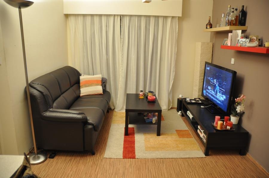

Εβαλα και 1 φωτογραφια του χώρου μου ωστε να καταλάβετε τί εννοώ όταν λέω οτι δεν έχω χώρο για τα πίσω περιφερειακά ηχέια ....και για να σκεφτείτε καμια ιδέα ποιο παραγωγικά....μια εικόνα ειναι 1000 λέξεις..
Ισως να μπορουσαν να μπουν 2 στύλες λεπτές δεξιά και αριστερά του καναπε...αλλα ποιές...?

Τώρα άμα σου πώ οτι τα θέλω μικρότερα θα με πάρεις με τις πέτρες??? Ωραια πάντως τα crystal audio...είναι μία λύση....

Οσο για τις κολλονες πισω, ξεχνα τες. Θα ειναι τοσο κοντα στον καναπε που αν κατσουν πανω απο ενα ατομο θα ακουει ο αριστερος το αριστερο και ο δεξιος το δεξι καθως ο ηχος θα κοβεται στο κεφαλι τους και δεν θα περναει περα απο αυτο. Ακριβως την ιδια διαταξη χωρου εχω και εγω με σενα.
Η σωστοτερη λυση ειναι 2 μικρα ηχεια (ισως και αυτα που σου ειπα) σε 2 βασεις τοιχου, ψηλα δεξια και αριστερα απο τον καναπε, τα οποια θα εχουν κλιση προς τα κατω. Αυτο εκανα κιεγω και ησυχασα.
Και τωρα που ξανακοιταω τη φωτο σου, μηπως να μην εβαζες ουτε μπροστα ηχεια δαπεδου και να εβαζες βασης οπως τα roister emphasis 5??
Νομιζω πως ειναι πολυ μικρος ο χωρος σου για τα 25αρια.Παρε και αλλες γνωμες πιο εμπειρων εδω στο φορουμ και βλεπεις.
