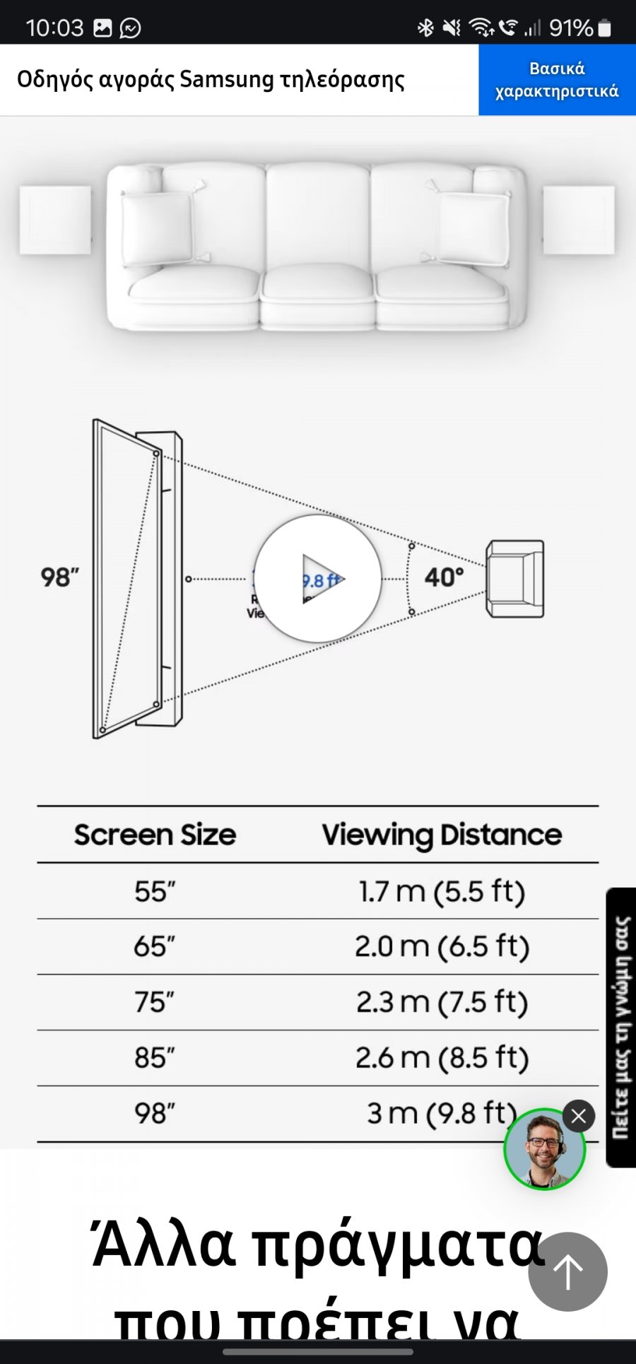

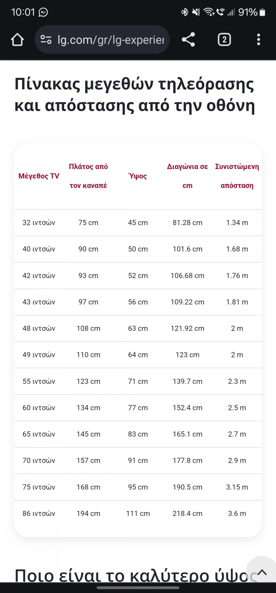

Από την μια η LG θεωρεί ότι πρέπει να πάω στις 65 ιντσες αλλά η Samsung λέει 75. Τι να κάνω ? 😳🤯😳

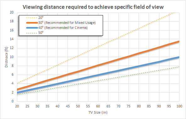

πηγή [rtings.com]....https://www.rtings.com/tv/reviews/by-size/size-to-distance-relationship

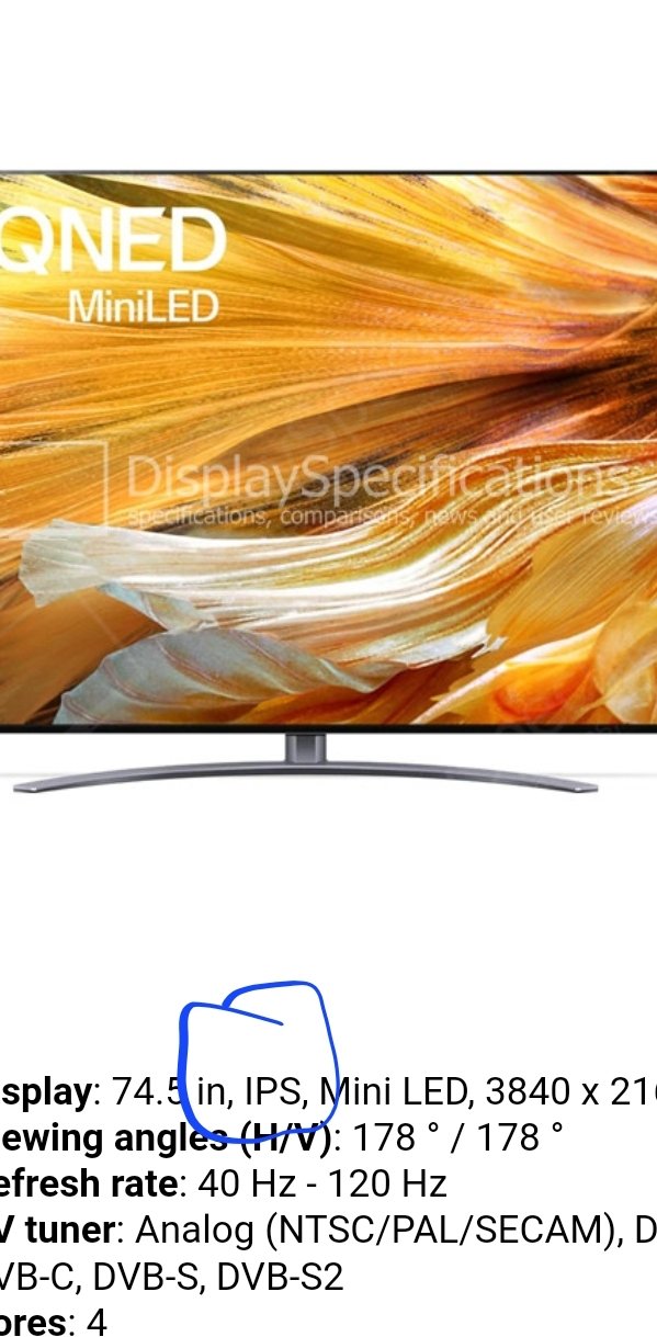

Οι qned ειναι αντίστοιχες του VA panel, οποτε αμα θες καλες γωνίες δεν πας εκει. Πας σε ips ή oled.
Οχι οτι προτείνω ips, αλλα αυτο που γράφεις οτι πας σε qned για τις γωνίες δεν στέκει .
Οι qned ειναι αντίστοιχες του VA panel, οποτε αμα θες καλες γωνίες δεν πας εκει. Πας σε ips. Οχι οτι το προτείνω, αλλα αυτο που γράφεις οτι πας σε qned για τις γωνίες δεν στέκει .
Και γιατί το display specs λέει ότι η συγκεκριμένη έχει ips panel ?
LG 75QNED916Q...specs https://www.lg.com/gr/tileoraseis/lg-75qned916qa
τύπος panel LCD : IPS/ADS
τεχνολογία οπίσθιου φωτισμού του LCD : mini LED Full Array Local Dimming
Τοπολογία οπίσθιου φωτισμού : Direct LED
Τεχνολογία διευρυμένου χρώματος marketing term : QNED (Quantum Dot και NanoCell)
100/120Hz με MCFI
επεξεργαστής α7 Gen5
webOS 2022
