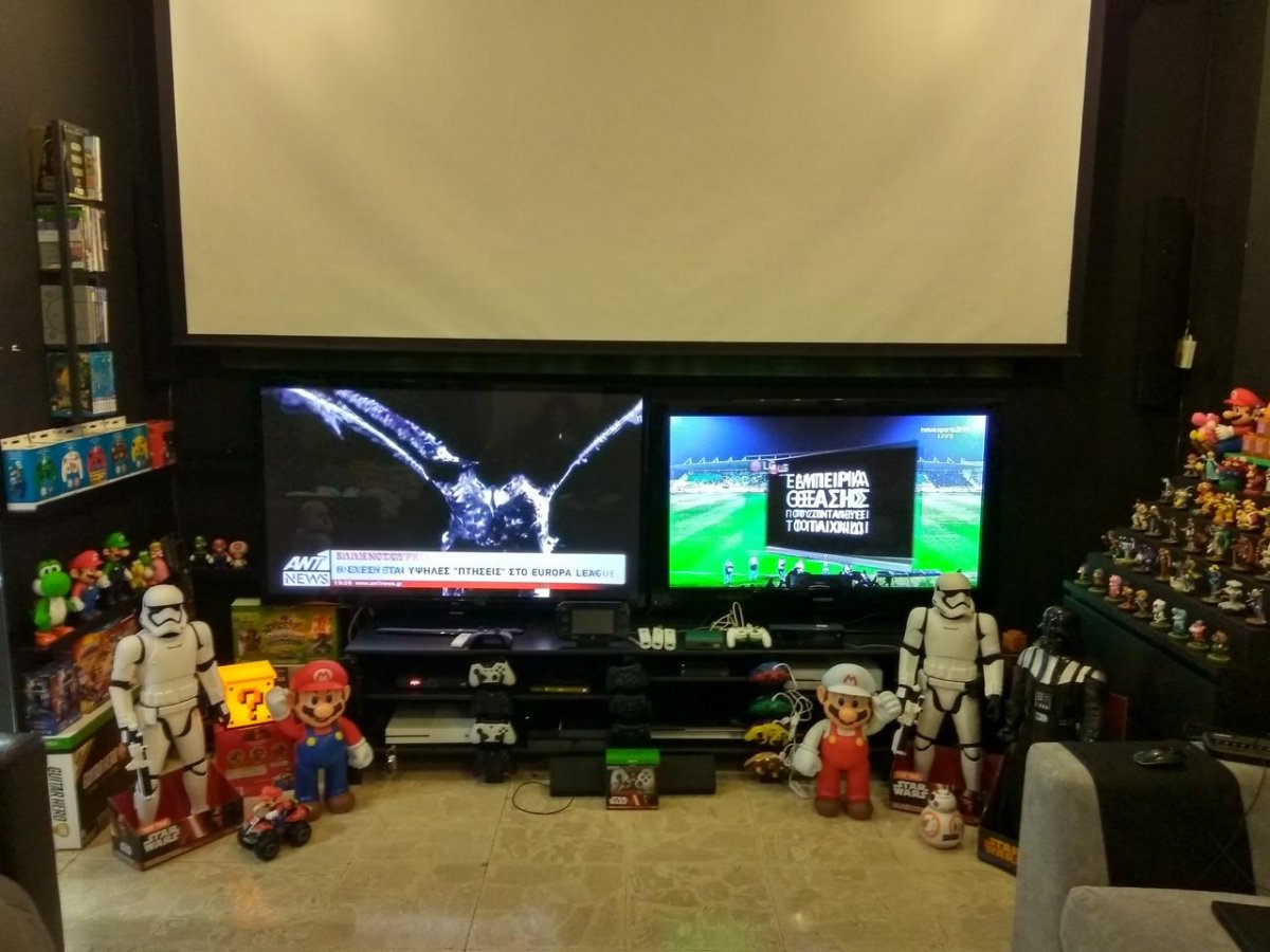

Τώρα που έρχονται οι νέες σειρές TV θα ήθελα την άποψη σας αν ήσασταν στην θέση μου τι θα κάνατε.
Στο σαλόνι τώρα έχω μια 60'' πλάσμα που δεν με ικανοποιεί λόγο του ότι η απόσταση θέασης είναι στα 4.80.
Η χρήση που κάνω είναι κατά 50% ΟΤΕ(κύριος αθλητικά), 40% XBOX/PS4. Για ταινίες έχω προβολέα στις 135 ιντζές.
Τώρα ξέρω οι OLED είναι κορυφή... αλλα.. θα πρέπει να περιοριστώ στις 65 ιντζές, πιο πάνω είναι απαγορευτικά. Η σειρά MU της Samsung φέτος θα έχει 75 αλλα και 82 ιντζές που για την απόσταση μου είναι πιο ιδανικές.
Φυσικά ακόμα δεν ξέρουμε τις τιμές και που θα καταλήξουν τους επόμενους μήνες αλλα θα ήθελα την γνώμη σας.
αν οπως λες οι 60 ιντσες που εχεις τωρα δε σε ικανοποιούν λόγω απόστασης, τότε μήπως ειναι πεταμένα λεφτά να πας στις 65? Μηπως δηλαδη μονος σου δίνεις την απάντηση να πας στις 75?
Αυτό πιστεύω και εγώ, οι 65 είναι λίγες. Το ερώτημα μου όμως είναι με την 75 LED στα 4.80 μετρα θα έχω πολύ χειρότερη εικόνα από ότι με την 65 OLED?
αφου θα εχεις τον προβολεα για ταινιες, δε νομιζω να εχει νοημα να εχεις και την καλυτερη δυνατη εικονα και στην τηλεοραση. τις oled τις παιρνεις για να απολαυσεις ταινιες, αν εσυ την εχεις για αθλητικα και videogames , νομιζω καλυτερα να παρεις μια που να μην ειναι oled.
υπαρχουν αρκετα μοντελα στις 75 με πολυ καλη εικονα.
πχ http://www.displayspecifications.com/en/model/38f4aee
καινουριο μοντελο εχει τωρα καπου 4200 ευρω.
αλλα πες και σε τι κατηγορια τιμης θες να κινηθεις.
η πιο φτηνη 75 ρα ειναι μια samsung λιγο παλια καπου στα 2500.
http://www.skroutz.gr/s/4813618/Samsung-UE75H6400.html
προσεξε μονο να ειναι 100Hz αφου θες να ειναι για αθλητικα (πιο ομαλη εικονα σε γρηγορη κινηση), και επισης χαμηλο input lag αφου θες να ειναι για videogames.
Εγω, στα 2.80 αποσταση :proud: .... μια 65αρα κρινεται επαρκεστατη.
Αλλωστε θα πρεπε να ξηλωσω επιπλοσυνθεση για να βαλω ... 75αρα.
Μονοδρομος, ετσι κι αλλιως.
ε ναι 2.8 μετρα καλα ειναι 65 ιντσες, αλλα ο georget εχει 4.8 μετρα...:)
Ο προβολέας με την τηλεόραση είναι στον ίδιο χώρο;;;;
Αν ναι, εγώ στη θέση σου δε θα έκανα καμία αλλαγή.
Θα κράταγα τα χρήματα στην άκρη, θα χρησιμοποιούσα το προβόλι ΚΑΙ για θέαση αθλητικών μη σου πω ΚΑΙ για gaming, και την tv θα την χρησιμοποιούσα μόνο για θέαση τηλεοπτικού.
Στην τελική όσες λάμπες και να αλλάξεις λόγω χρήσης, δε νομίζω να σου φτάσουν σε αναλογία το κόστος απόκτησης νέας tv σε αυτές της ίντσες.
Ο προβολέας σε περιορίζει στο φωτισμό. Επειδή είναι ο χώρος που είμαστε όλοι οικογένεια τις πιο πολλές ώρες δεν κάνει να είμαστε όλη μέρα στο σκοτάδι.
Καλημέρα! Ευχαριστώ! :blush:
Έχω τον Benq W1000+ που έχει τα χρονάκια του και είμαι στο ψάξιμο για κάτι πιο καινούργιο. Εκτος από TV 75+ ... :silly:
εγώ λέω πεταμένα λεφτά είναι τόσα χιλιάρικα για TV.
Κράτα την 60άρα και κάνε αναβάθμιση στον προβολέα και δες και καμιά οθόνη γιατί βλέπω θεματάκια με ζάρες (αν και 135" είναι πολύ δύσκολο να μην έχει ζάρες. Εχω δει ζάρες ακόμα και με εντατήρες! ).
Καλές οι 75αρες ακόμα πιο καλές οι 82αρες αλλά πολλά τα λεφτά.
Μήπως να ρθει ο καναπές λίγο πιο κοντά ( όχι πολύ καμία 80αρια εκατοστά ) και να βάλεις έναν βραχίονα που να σου φέρνει όποτε γουστάρεις την οθόνη κανένα μέτρο πιο κοντά ;
Αυτό με το βραχίονα λόγω του μεγάλου κόστους των 75 και άνω ιντσών το σκέφτομαι τελευταία μεταξύ σοβαρού και αστείου.
Είναι ενας τροπος να μεγαλώσεις το πλάτος θέασης και ετσι να προσθέσεις περισσότερη πληροφορία στην περιφερειακή σου όραση.
Όταν δεν τα έχεις ε;
