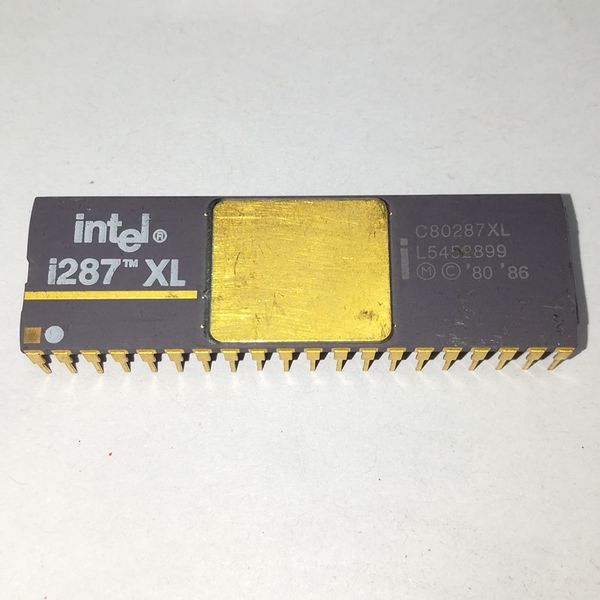

Παρελειψα να πω οτι σε (πολυ τελευταιες) μητρικες με 286 ... υπηρξε ενας μαθηματικος επεξεργαστης επιπεδου .... 387 !
Ηταν ο Intel i287 XL. Ο οποιος ηταν ενας 387 με 40pin βαση ! Απο που προηλθε ? Απο την απαιτηση για υποστηριξη του 386 SX.
Ο 386 SX ειχε 16μπιτη επικοινωνια. Αρα ΔΕΝ μπορουσε να δει εναν καθαροαιμο 387 (που ηταν για παντρεμα με 386 DX, full 32bit).
Η 40πινη συσκευασια ... ταιριαξε λοιπον και σε μητρικες με 286 ! Αλλα πια .... ολος ο κοσμος ετρεχε να αγορασει 386 SX .... :nounder:

Ποσο "μακροστενο" ηταν το ολοκληρωμενο υπολογισμου :hmmmm2:.... μεσα σε μια συσκευασια DIP (Dual-In-line-Package) ? ....
Τοσο ! .... :blink: ..... :laugh::flipout::laugh::flipout: ...... :bang:
Oλο το υπολοιπο (το χαωωωωδες υπολοιπο) ειναι για να φιλοξενηθουν 20 ποδαρακια απο την μια πλευρα, και
20 ποδαρακια απο την αλλη πλευρα. Και φυσικα ... να σκεδαστει (καπως) η θερμοτητα απο 10 MHz ταλλαντωση.
Μεχρι το 2010 (που εγινα πιο αποτελεσματικος σκαπανεας του νετ) ειχα την παγιωμενη πεποιθηση οτι το chip ....
αααααπλωωωωνοοοοοταν σε ολο το μηκος και ευρος του DIP ... :laugh::flipout::laugh::flipout:... απορροια της περφεξιονιστικης
αντιληψης που εχω για τον κοσμο ... οτι ΟΥΤΕ ΚΑΝ στις καδους απορριματων πρεπει να υπαρχει κενος χωρος !!!!
Εως οτου επεσα πανω σε αντιστοιχες φωτο ! :rolleyes:
387 SX στα 25 MHz και σε PLCC συσκευασια ΥΠΗΡΞΕ ... αλλα ΚΑΜΙΑ μητρικη 286, ακομα και αν ειχε PLCC socket για τον 286,
ΔΕΝ ειχε ενα ακομα για τον 387 SX ! OXI, τον πακτωσε μεσα σε 40pin DIP (ως 287 XL) για να μην ξεφυγει ΠΟΤΕ πανω απο τα 12.5 MHz.
Μιλαμε να σκοτωνεις το χθεσινο σου αλογο κουρσας μεσα στον σταβλο ... πριν καν τρεξει ο αντικαταστατης του στην αυριανη κουρσα !!
