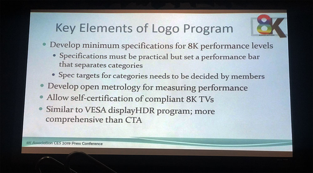

Samsung, TCL, Hisense & Panasonic form 8K Association
...TV makers Hisense, Panasonic, Samsung, and TCL have formed the 8K Association, or 8KA, together with panel manufacturer AUO. Samsung Display is in the process of joining...
https://www.flatpanelshd.com/news.php?subaction=showfull&id=1547158672
Re: 8Κ
H 8K Association (επαγγελματική ένωση εταιρειών για την προώθηση του 8Κ) ανακοίνωσε τεχνικές προδιαγραφές για τις αντίστοιχες τηλεοπτικές συσκευές 8Κ, όπως:
Resolution: 7680 x 4320 pixels
Input Frame Rate: 24p, 30p and 60p frames per second
Display Luminance: More than 600 nits peak Luminance
Codec: HEVC
Interface: HDMI 2.1
Additional performance and interface specifications (available to members)
Περισσότερα στο:
https://8kassociation.com/8k-association-announces-performance-specification-for-consumer-tvs/

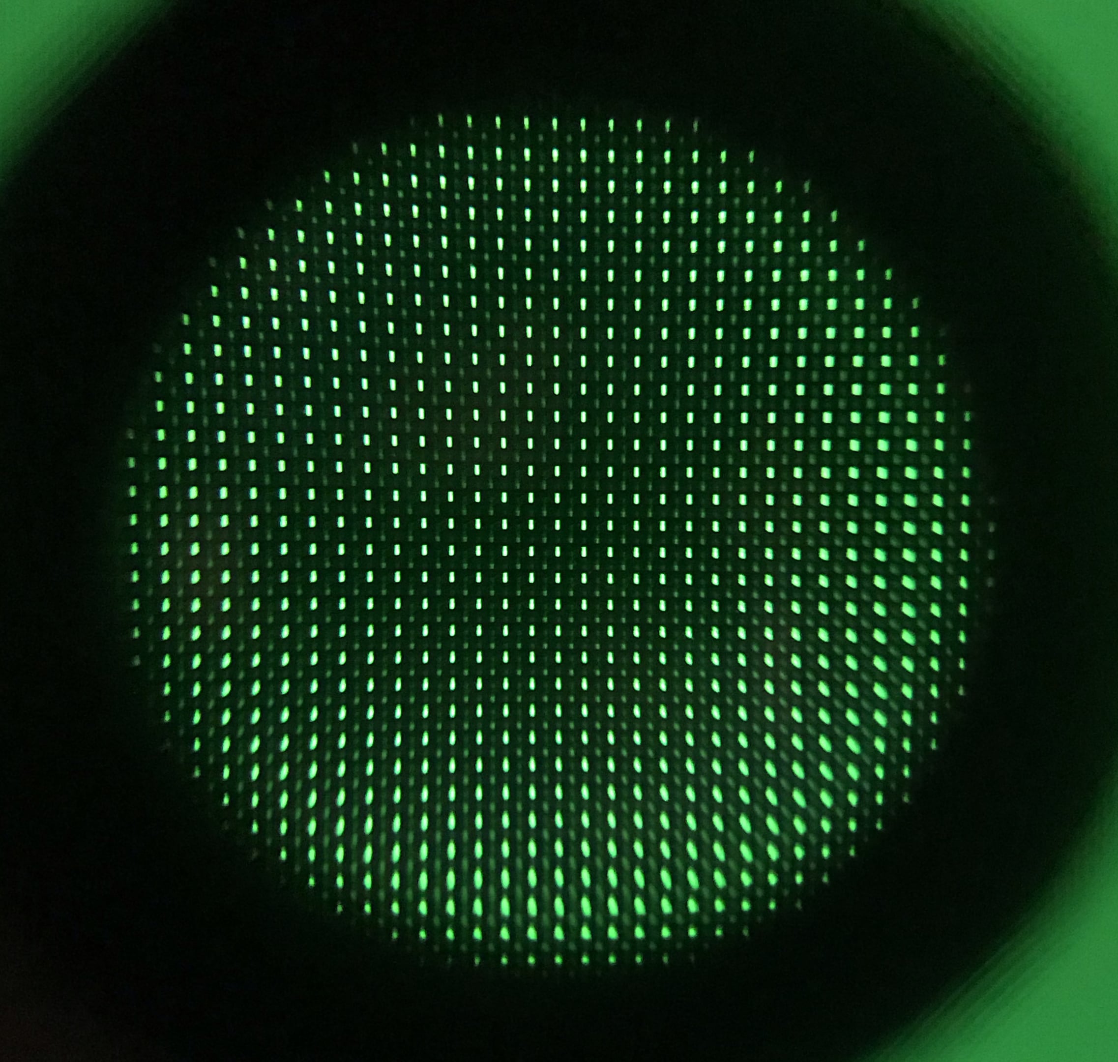

Οι τηλεοράσεις 8K της Samsung δεν είναι αληθινές 8Κ
Οι τηλεοράσεις της Samsung χρησιμοποιούν τη τεχνική sub-pixel rendering για τη βελτίωση των γωνιών θέασης και τη μείωση των αντανακλάσεων.
Η τεχνική όμως αυτή έχει ως μειονέκτημα μειωμένη πραγματική ανάλυση που επηρεάζει τη λεπτομέρεια στην εικόνα.

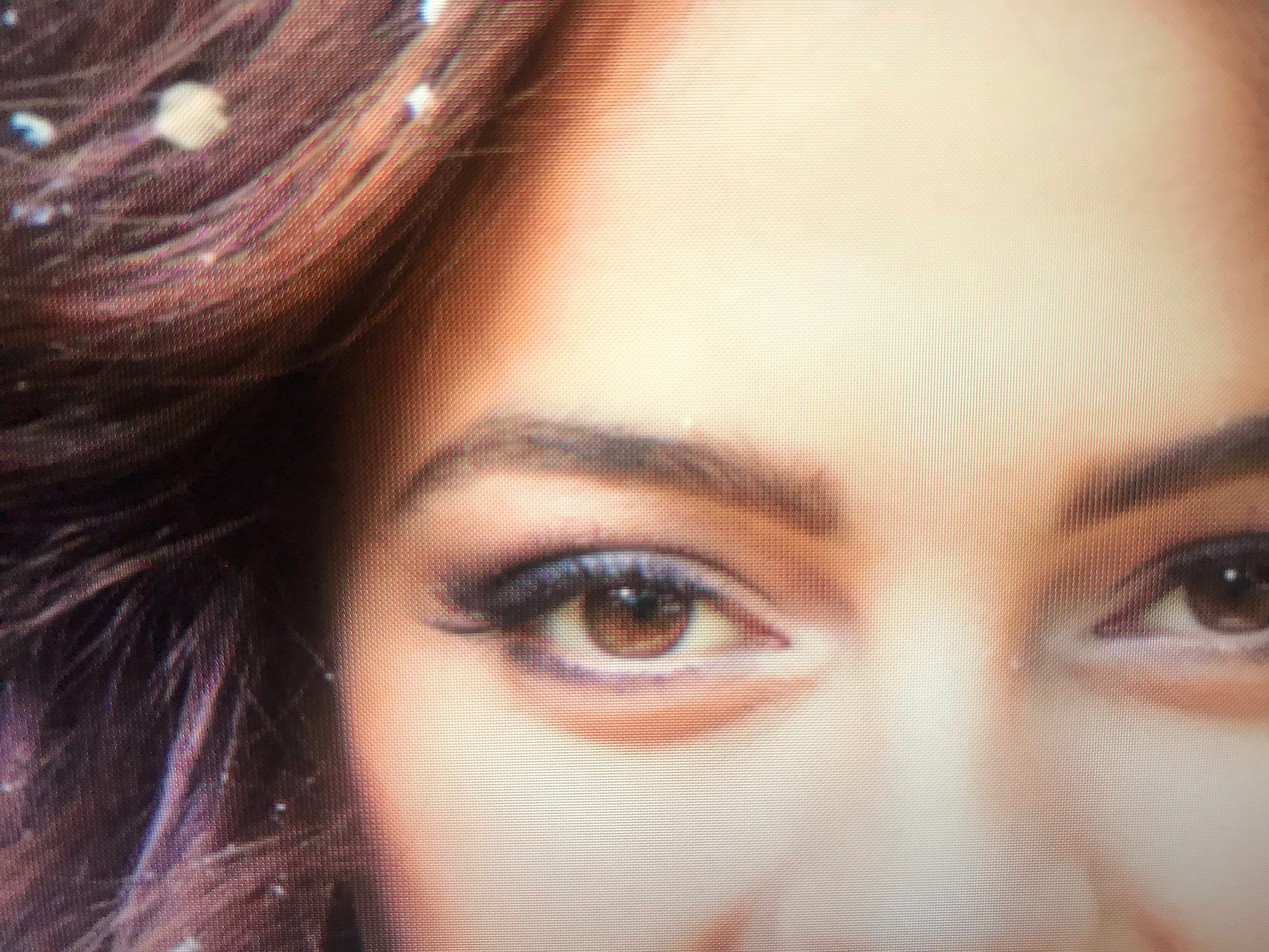

Το αποτέλεσμα φαίνεται στις παρακάτω φωτογραφίες από την Samsung Q900R 8K LCD.
Notice how shadows and areas around the hairline pixellate. Here, the effective resolution is lower than 8K.
In the other example, you can see how it works. Pixels are controlled in clusters of four. With this shade of green, only one pixel is lit, while the three other pixels are either dimmed down or turned off. In the worst case scenario, you get 4K resolution but this will require special test patterns. With real content, you are more likely to see effective resolution somewhere between 4K and 8K.

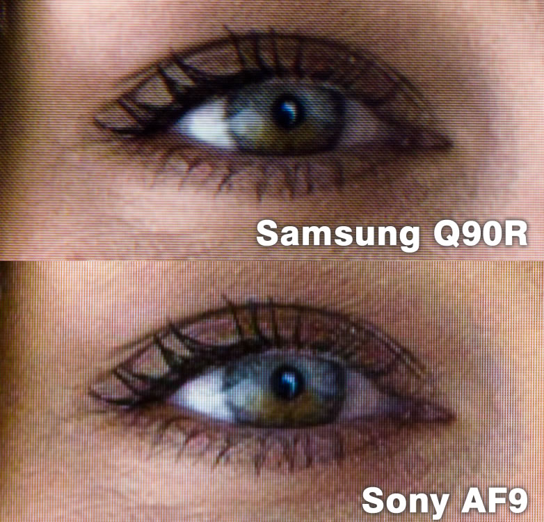

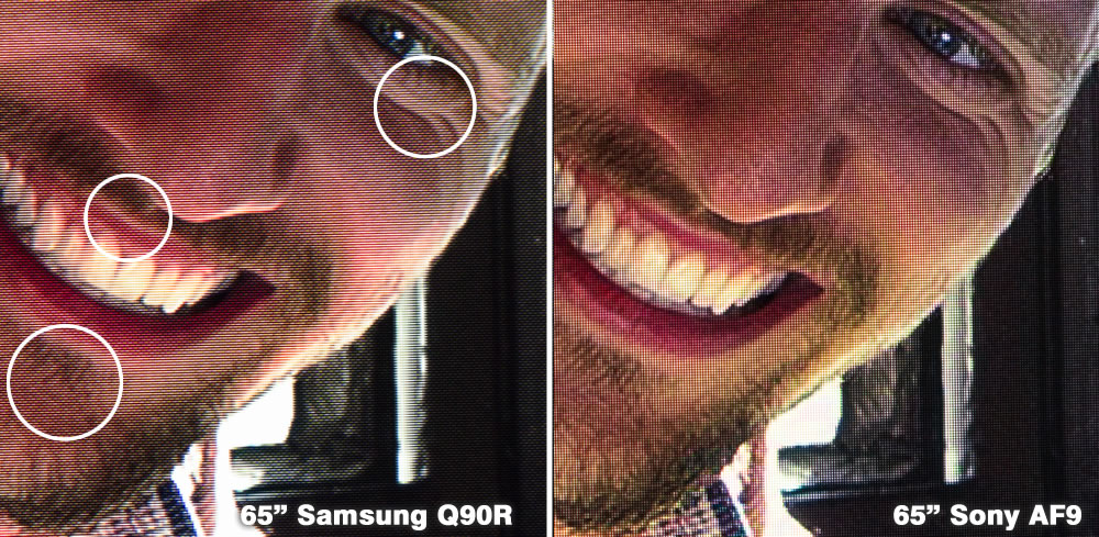

Τα ίδια ισxύουν και για τις 4K τηλεοράσεις που χρησιμοποιούν την ίδια τεχνική sub-pixel rendering όπως η Samsung Q90 R.
As you may have guessed, sub-pixel rending does have drawbacks, with the main one being lower effective resolution when the wide viewing angle system is active. When examining the pixel structure more closely, we found that the LCD panel has a gate pattern that negatively affects picture details.
The photo to the right illustrates the same picture section from Samsung Q90R and Sony A9F, revealing that you some of the finer details (i.e. the pupil) in the picture are lost, and that color gradients or contrast transitions (around the hair) appear with dithering artefacts.

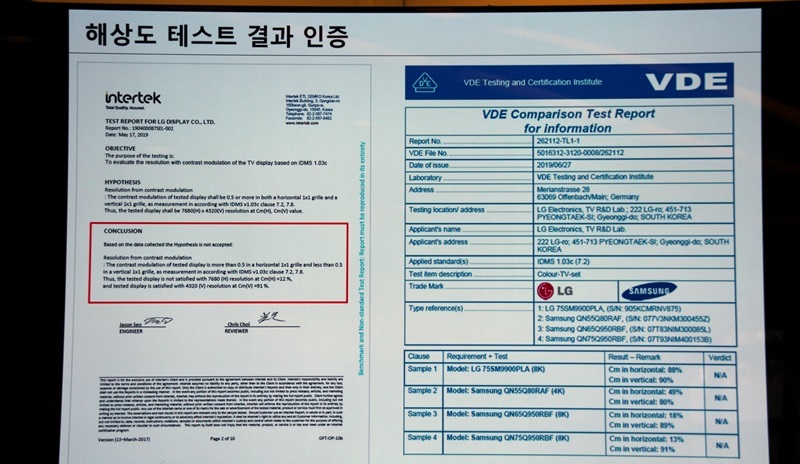

LG explains Samsung QLED 8K TVs' sudden fall in CM levels from 90% in 2018 to 15% in 2019 (Lim Jeong-yeo/The Korea Herald)
restmb_idxmake.php
Intertek and VDE report

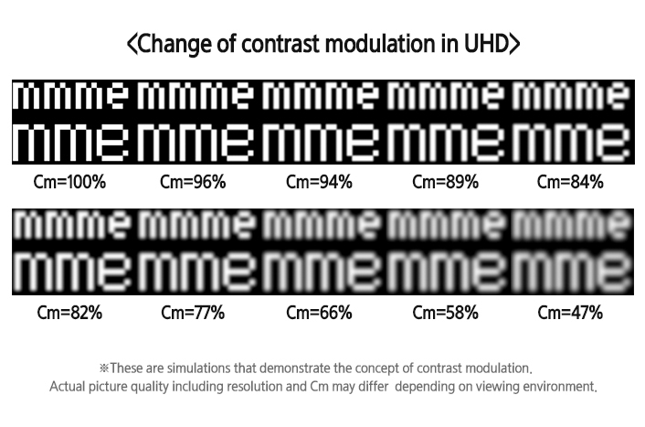

CM, or contrast modulation, is the level of distinction between the luminance of white and the luminance of black on a screen.
The higher the CM the clearer the distinction between white and black, therefore producing sharper images.
ICDM set the threshold for CM levels for text-displaying screens at 50 percent and image-displaying screens at 25 percent.
In 2012, the ICDM said that contrast modulation is “the best way to describe display resolution” and made it mandatory for companies to report it.
Varying degrees of contrast modulation (ICDM)

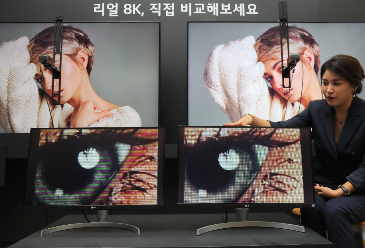

LG Electronics compares Samsung QLED 8K TV and LG NanoCell 8K TV's CM levels. Samsung 75Q950 on the left, LG 75SM99 on the right
restmb_idxmake.php
Samsung on the left, LG on the right

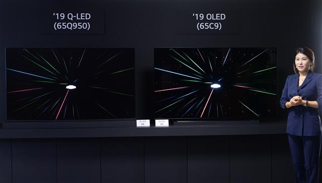

This year, Samsung QLED 8K TV and LG OLED 4K TV were compared side by side to compare the picture quality.
In particular, in Samsung TVs “The stars are hard to see because of the limitations of the backlight

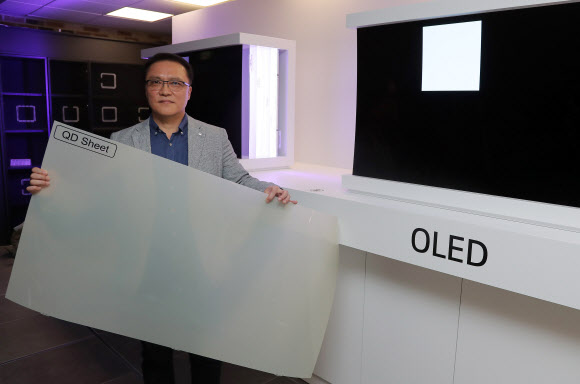

QLED TV is an LCD TV with a film added
At the 'Display Technology Briefing' held at LG Twin Tower in Yeouido, Seoul on the 17th, Ho-Jun Nam, head of HE Research Institute of LG Electronics, explains the difference between OLED TV and quantum dot film applied to QLED TVs

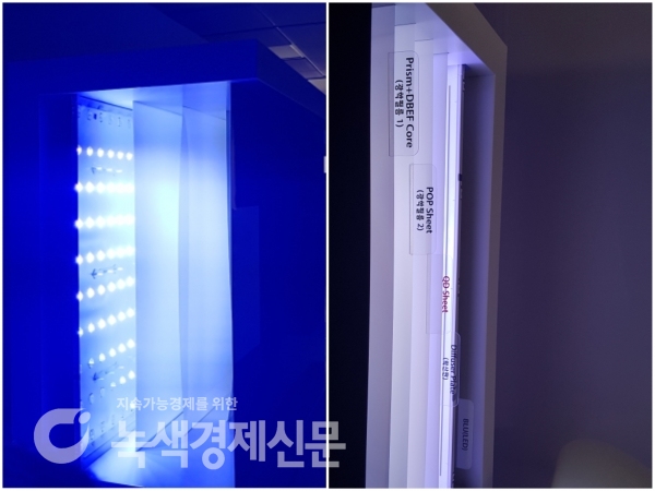

LG Electronics also exhibited parts of a disassembled Samsung TV. To emphasize that QLED TVs are not self-luminous TVs, but LCD TVs with quantum dot (QD) film
LG electronics disassembled Samsung's QLED TV and used a backlit LCD panel (left) and added QD film to highlight that it is not a true QLED (self-luminous) panel through an exhibition (right).
