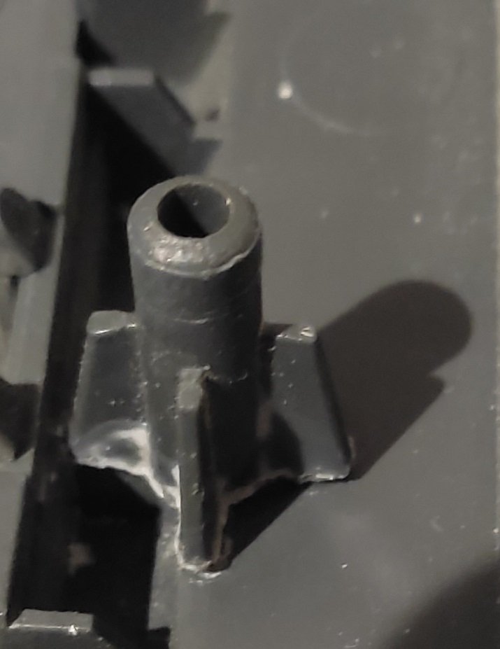

Τα φώτα σας, με τι κολλάω ABS?
Μπορεί να δέχεται λίγη πίεση το κομάτι που έσπασα από λάθος χειρισμό.
Κάνει η κόλλα για μοντελισμό?
Θα προτιμούσα κάτι σαν αυτές που είναι σαν μανόν, με πινελάκι.
Πλέον τα κολλάνε με το κάτωθι (τυχαία επιλογή). :Αν ψάξεις θα βρείς αρκετές αναφορές στα post των μαστόρων.
https://www.skroutz.gr/s/31304367/StapleMaster-5972-Kollitiri-Reymatos-50W-me-THiki.html
Πιό παλιά, τα κολλάγαμε με θερμοπίστολο και stick abs (έχει συγκεκριμένη διαδικασία.
Είναι ένα μικρό κυλιδρικό πόδι/οδηγός αυτό που θέλω να κολλήσω (5mm περίπου διάμετρος), αν μπορέσω θα βγάλω την πρόσοψη και θα ανεβάσω φωτό το ΣΚ.
mg_1 : το σπάσιμο
img_2 : πως πάει

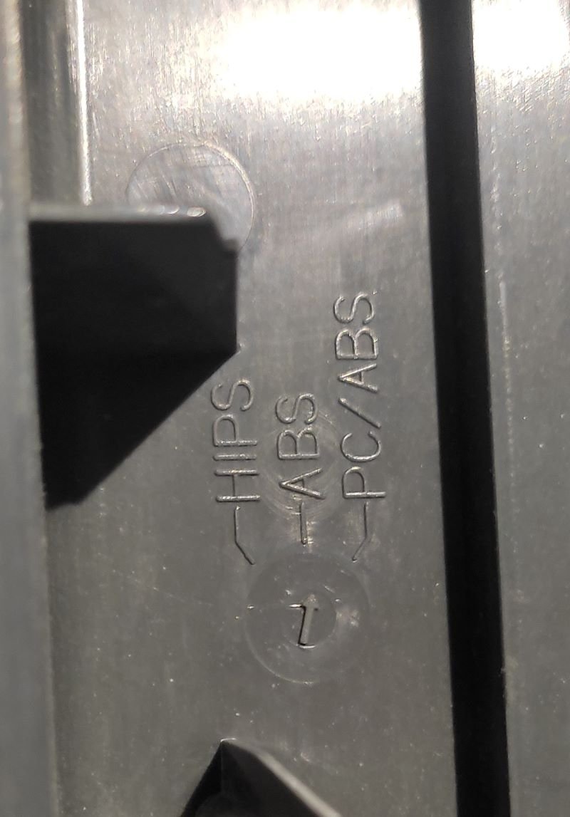

img_3 : αυτό γράφει κάπου στην πλαστική πρόσοψη.
Το κ@υλιτζέκι είναι απλά οδηγός, δεν βιδώνει κάπου. Απλά μπαίνει στην αντίστοιχη τρύπα (ως είθισται)

Κολλησε πρωτα το σπασιμο με κυανοακρυλικη
και μετα ριξε μπολικη κυανοακρυλικη γυρω-γυρω
απο το καταγμα και πασπαλισε την κολλα με αρκετη σοδα.
Στεγνωνει στιγμιαια, και μπορεις να προσθεσεις
και αλλες στρωσεις κολλας-σοδας.
Δεν ξερω αν χωραει να το στηριξεις και με καμια βιδουλα.
Κι εγώ κυανοακρυλικη θα έβαζα πρώτα και μετά θερμοκολλα γύρω γύρω για ενισχυση (αν έχεις περιθωριο)
Ε΄χα κολλήσει κάτι αντίστοιχο με αυτή, αλλά δεν δεχόταν καμία πίεση: : https://www.leroymerlin.gr/gr/hromata-vernikia-katharistika/kolles-kai-tainies/kolles/kolla-stigmis-super-attak-all-plastic-2-ml-61927362?ref=reccodo-search
Για ABS μάλλον σου κάνει και αυτή, που έχει και πινελάκι: https://rcmaster.gr/product/tamiya-87137-κόλλα-abs-cement-40ml/

ειναι κολλα μοντελισμου η οποια στην ουσια λιωνει το πλαστικο και κολλαει τα δυο κομματια οποτε ναι θελει κρατημα και τουλαχστον καποιες ωρες ωστε να γινει στιβαρη η κολληση
Δεν ξερω τι θα κολλησεις αλλα εχει δυναμη η κολληση που κανουν αυτες οι κολλες αλλα παντα να εχςι στον νου σου οτι ειναι κολλα μοντελισμου
Τις χρησιμοποιω γιατι ασχολουμε με τον πλαστικομοντελισμο χρονια
Reactions: ika and newbie
ok τωρα το ειδα αλλα ειναι χαλια το σπασιμο θελει πολυ προσοχη για κολληση σωστα ,αν δεν δεχεται ζορι τοτε θα κολλησει αλλα θελει δουλιτσα για να κατσει σωστα

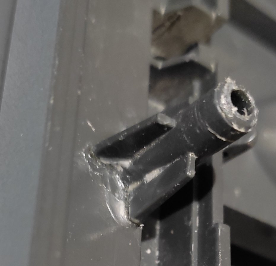

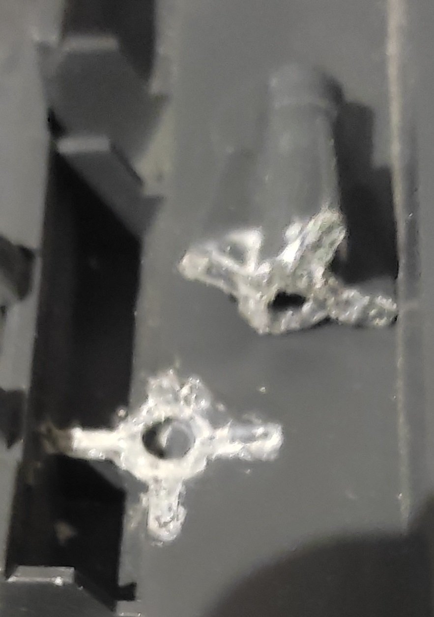

Λοιπόν, δεν βρήκα κάτι να ταιριάζει στην τρύπα και απλά το κόλλησα.
Το πίεσα 20" και το αφήνω να στεγνώσει για 24 ώρες.
Αφού δεν έβαλα κάτι σαν σφήνα, από το στόμιο έριξα λίγη κόλλα μέσα.
Δείχνει εντάξει μέχρι τώρα, λίγο που το κούνησα ελαφρά δεν φαίνεται να ξεκολλάει.
Το ξέφτισμα στο στόμιο είναι από την κόλλα που δεν πρόλαβα να την σκουπίσω αμέσως.
Και δυο-τρεις άλλες πλαστικές ψιλομ@λ@κιούλες που κόλλησα, φαίνοντα ΟΚ.
