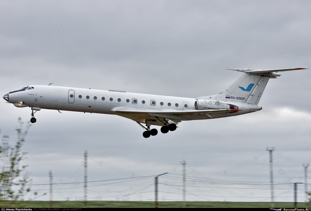

Η ιστορία (που θα δείτε στα 3 βιντεάκια) έχει ως εξής:
Σε στρατιωτικό αεροδρόμιο στη Ρωσσία όπου είχαν παροπλιστεί "πάμπολα" Τουπόλεφ, κάποιοι προσπάθησαν να δοκιμάσουν αν ένα από τα TU-154 μπορούσε να ξαναπετάξει.
Από ότι θα δείτε ............ δεν μπορούσε ........... καί κάποιοι λένε ότι συνέβει λόγω προβλήματος στα υδραυλικά!
Αλλοι λένε ότι όλη η ιστορία είναι απλώς άλλο ένα Ρώσσικο Hoax!!!!!:elefant:
http://www.youtube.com/watch?v=fP5uLDnUOdI&feature=player_embedded
http://www.youtube.com/watch?v=sJ1CIByTz24&feature=player_embedded
http://www.youtube.com/watch?v=mM9UM33EKqY&feature=player_embedded
Mια χαρα πεταει.
Και ελιγμους κανει. Αν ειχε οντως προβλημα στα υδραυλικα, δηλαδη στα συστηματα ελεγχου (οπως θελουν να μας πουν) και εγερνε στιγμιαια, τοτε κανενας πιλοτος στον κοσμο δεν το ξαναφερνει.
ΗΟΑΧ
Ειναι σαν να λες οτι ενα αυτοκινητο εχει προβλημα στο τιμονι, αλλα κανει οχταρια με κονους.
Mια χαρα πεταει.
ΗΟΑΧ
Εγώ πάντως θα περιμένω το πόρισμα, πριν πω αν είναι αλήθεια ή μούφα.
Απ´ ότι λένε οι φίλοι μας οι Ρώσσοι ..... μπορεί ο πιλόος να πάρει καί παράσημο ........... αλλά ταυτόχρονα την ψάχνουνε:

Πολύνεκρο αεροπορικό δυστύχημα στα βόρεια της Ρωσίας
Τουλάχιστον 44 άνθρωποι σκοτώθηκαν χθες το βράδυ κατά τη συντριβή στη διάρκεια της προσγείωσης ρωσικού αεροσκάφους σε αυτοκινητόδρομο κοντά στο Πετροζαντόφσκ της Καρελίας (νοτιο-δυτική Ρωσία), ανακοίνωσε το υπουργείο Εκτάκτων Καταστάσεων της Ρωσίας.
«Σύμφωνα με τις τελευταίες πληροφορίες, 52 άνθρωποι επέβαιναν στο αεροσκάφος, 44 σκοτώθηκαν και 8 έχουν τραυματιστεί», ανακοίνωσε εκπρόσωπος του ρωσικού υπουργείου στο πρακτορείο ειδήσεων RΙΑ Novosti.
Το αεροσκάφος, ένα Tu-134, που ανήκει στην αεροπορική εταιρεία RussAir, επιχείρησε να προσγειωθεί λίγο πριν από τα μεσάνυκτα σε αυτοκινητόδρομο, σε απόσταση ενός χιλιομέτρου από το αεροδρόμιο του Πετροζαντόφσκ. Εξαιτίας του σοκ της πρόσκρουσης, το αεροσκάφος διερράγη και ανεφλέγη.
link 1
link 2
Μια μικρη διορθωση
H Karelia ειναι βορειο δυτικα της Ρωσιας, στα συνορα με τη Φινλανδια.
Η εφημεριδα εννοουσε προφανως οτι το ατυχημα εγινε νοτιο δυτικα της Καρελιας (οχι Ρωσιας).
Δυστυχως, ομιχλη και ανθρωπινο λαθος φαινεται οτι επαιξαν ρολο.
Topic: Tu-134 plane crash-landing in Russia's north
Forty-four people, including eight foreigners, were killed when a Tu-134 passenger aircraft crashed in Russia's northwestern republic of Karelia
11:33 21/06/2011
MOSCOW, June 21 (RIA Novosti)
http://en.rian.ru/russia/20110621/164740565.html
http://en.rian.ru/photolents/20110621/164739036.html
Μια μικρη διορθωση
11:33 21/06/2011
Οι πρώτες άναφορές λένε ότι το αεροσκάφος κτύπησε σε ηλεκτρικό πυλώνα καί μετά συνετρίβη στον αυτοκινητόδρομο.
2 - 3 οδηγοί βοήθησαν καί έβγαλαν από τα συντρίμια τους 8 επιζώντες, ανέφεραν δε ότι υπήρχαν καί άλλοι τραυματίες στην καμπίνα αλλά 3 απανωτές εκρήξεις, δεν τους επέτρεψαν να τους βγάλουν.
Το αεροσκάφος ήταν 31 ετών καί είχε παραμείνει στο έδαφος γιά περίπου 1,5 χρόνο. Η συγκεκριμένη πτήση ήταν να γίνει με άλλο αεροσκάφος τύπου Bombardier.
Τέλος, στο 3ο μέλος του πιλοτηρίου - στον 50χρονο Aman Ataev - βρέθηκε αλκοόλ μετά την αιματολογική εξέταση.
