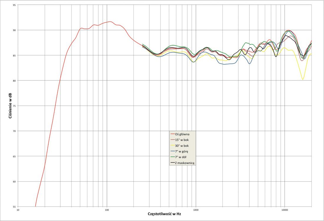

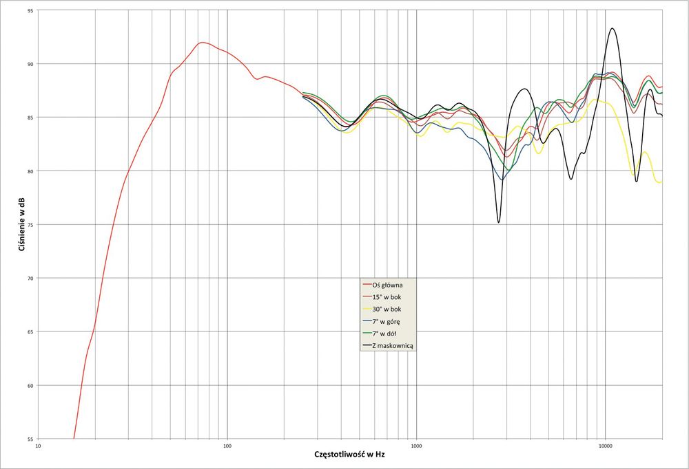

Επίσης, for what is worth.
Polk S55e
Oberon 7
Το εξτρα το μπασακι τους το εχουν και τα δυο βλεπω... καξ μαλλον ειναι φτιαγμενα για ελαχιστο toe in. Overall οντως η αποκριση των polk φαινεται καλυτερη. Απο thd δεν ξερω...
