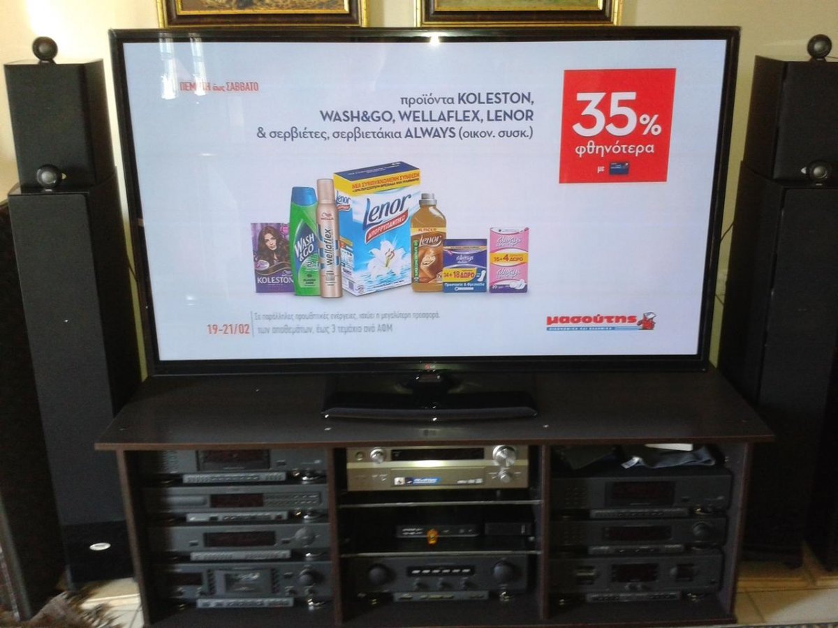

Λοιπων....για την ιστορια τελικα η αγορα εγινε....
Μια η γωνιες θέασης ,μια να παιζης ''λοτο'' για τα πανελ στις LED ,τα συννεφα ,η βροχες τα καλοκαιρια κτλ. εκανα την κινηση και πηγα και ειδα και καποιοες led στις 50''-55'' ιντσες (οπως η Samy 6200) και δεν ηταν αυτο που ηθελα σε κινηση (πολυ χαλια σε SD) κατι πιξελισματα σε πολυ γρηγορη κινηση σε ενα demo που ειχαν με κινουμενα σχεδια με χαλασαν , λιγο η εικονα με πουσαρισμενα χρωματα ,δεν ηταν αυτο που ζηταγα.
Ετσι λοιπων η επιλογη μου (με βοηθεια του φιλου DOOM_NX που εχει το ιδιο μοντελο) ηταν σε κατι ποιο σιγουρο ,κατι που ολα αυτα τα χρονια εβαλε την σφραγιδα του στην ποιοτητα εικονας των tv ,κατι που σε ολα τα reviews το εχουν ως μετρο συγκρισης για ολες τις LCD - LED - OLED που παρουσιάζονται ,κατι που εντυπωσιαζη ιδιαίτερα για την φυσικη ποιότητα εικόνας τελικά και οχι για την ''θαμπωτικη'' (και λιγότερο φυσική) εικόνα των LED LCD το 3d ή το smart κτλ. και γραφω για την Plasma...!!!
Η 60ΑΡΑ LG 60PB5600 στην τιμη των 650 ευρω δεσπόζει σαν βασίλισσα στο σαλονι μου σε αποσταση θέασης τα 2.70μ....!!!
http://www.lg.com/us/tvs/lg-60PB5600-plasma-tv
Αν και ειμαι σε κατασταση στρωσηματος για τις πρωτες 200 ωρες , τα σαγονια πεφτουν το ενα μετα το αλλο στην φυσικη ποιοτητα εικονας της
Για οσους ρωτανε για αποστασεις θεασης ,ειναι ξεκουραστη σε SD τηλεοπτικα καναλια και σε HD θα ηθελα αλλες 10-20 ιντσες παραπανω (να ειναι λογο που ειχα προβολεα στις 100' στα 3.70 μ και συνηθησε το ματακι μου?) εγω ενα εχω να πω...οτι ειναι ειμαι παρα πολυ ευχαριστημενος απο την επιλογη μου που η ζυγαρια ''εγειρε'' στην Βασιλισσα των TV.
Θεωρω οτι "θαμπωνόμαστε" απο τα ''φρου φρου'' και τα ''αρωματα'' των LCD-LED και η πραγματικη ποιοτητα εικονας που ζητας απο καποια tv παει ''ελαφρα'' περιπατο.
Ευχαριστω ΠΑΡΑ ΠΟΛΥ ολους τους φιλους για την καθε δυνατη βοηθεια που μου δωσανε για επιλογη tv και το εκτιμώ...!!!
(Μια προχειρη φωτο απο κινητο)
