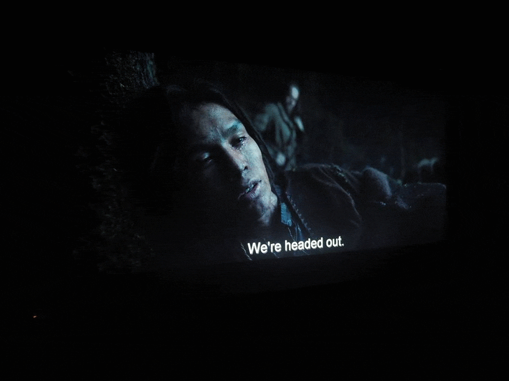

Το θεμα με το local dimming ειναι οτι κανει τεραστιο blooming οταν εχεις υποτιτλους, και δεν μπορω να δω ταινια χωρις υποτιτλους. Η αποσταση που συνηθως θα βλεπω ταινιες ειναι στα 2-2,20 μετρα και θα ειναι αρκετα ενοχλητικο. Στο low θα ειναι λογικα η ρυθμιση, αλλα και παλι θα υπαρχει clouding μετα. Δεν μπορεις να το αποφυγεις με τις LCD. Εχω δει παρα πολλες συγκρισεις και υπαρχουν καποιες σκηνες που ενω υποτιθεται οτι κανονικα πρεπει να ειναι σουρουπο, στην Samsung φαινεται σαν να ειναι ημερα. Ή πχ με το Netflix υπαρχει τεραστια διαφορα μεταξυ OLED και LCD. Το Dolby VIsion φανταζομαι ειναι αρκετα καλυτερο απο το HDR10.

Καπου διαβασα οτι το θεμα με τους υποτιτλους και το blooming καπως διορθωνεται εαν χαμηλωσεις την φωτεινοτητα τους μεσω προγραμματος ή ακομα και το χρωμα τους. Εχει λογικη.

Αυξομειώσεις στη φωτεινότητα κάποιων περιοχών στο panel, μπορείς να παρατηρήσεις όχι μόνο στους υπότιτλους, αν είναι πολύ χαμηλός ο φωτισμός στον χώρο. Πάντως, το μαύρο στις σύγχρονες (και ακριβότερες) LCD είναι αρκετά καλό. Σε φωτεινό χώρο δε, δεν είναι εύκολα διακριτές οι διαφορές με τις OLED.

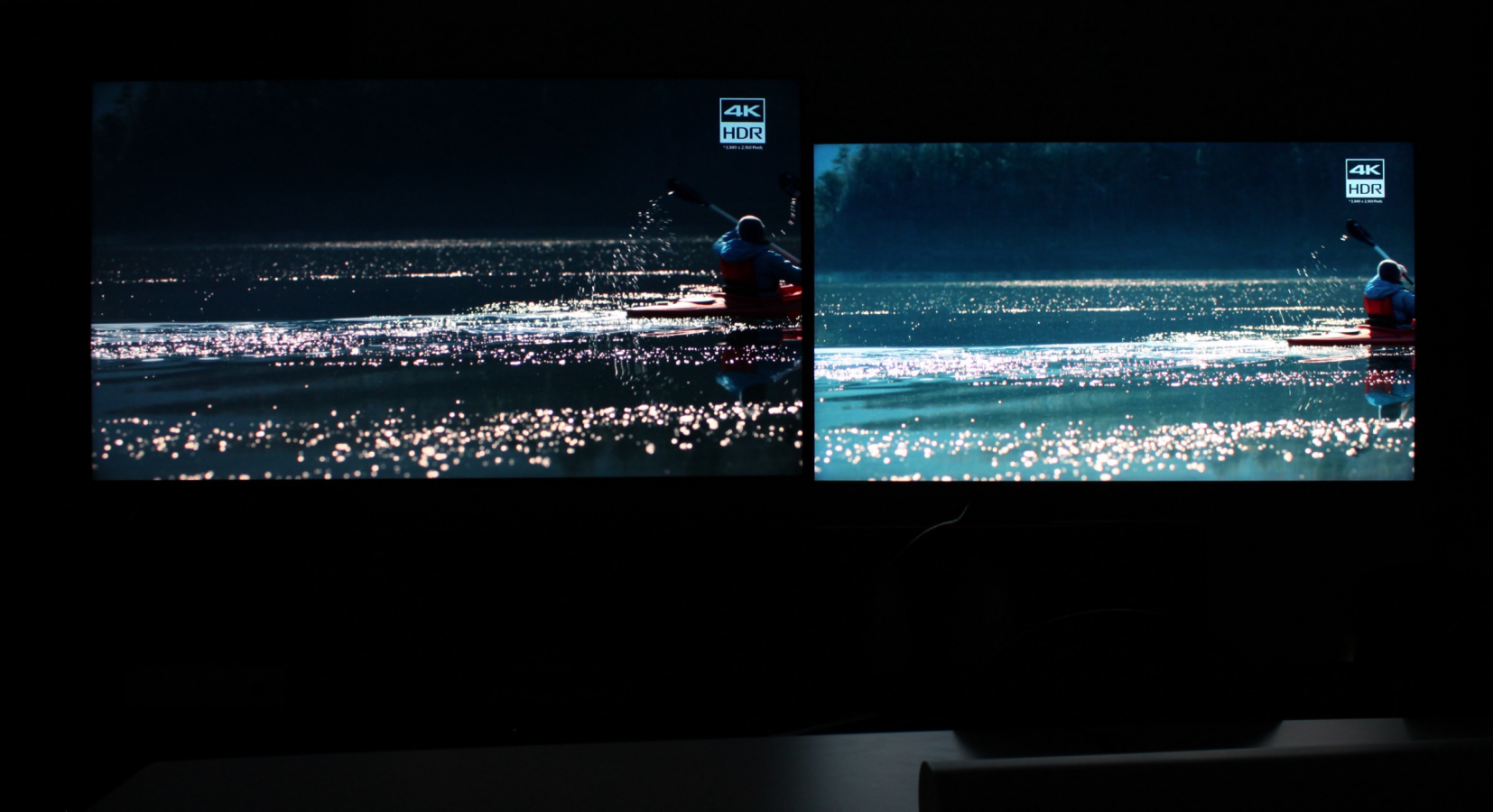

Εδω μια εικονα QN95A με την X90J. Μηπως να παω σε Sony να γλυτωσω και 450-500 ευρω; Εχει και Dolby Vision.
