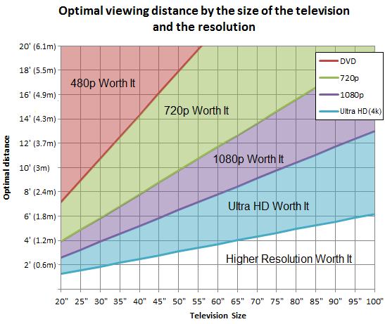

  • Παιδιά οι 65'' των QE Q70A και QE Q80A γνωρίζουμε αν έχουν ips ή va panel?
  • Για απόσταση θέασης 2,50-2,70μ. είναι προτιμότερη πιστεύω η 65'' σε σχέση με 55'' για ταινίες, σωστά? (μεγαλύτερο πεδίο θέασης κάπου 40 μοίρες)
  • Στα ελληνικά κανάλια που είναι απλώς hd, μήπως φαίνεται πιξέλιασμα σε 65'' σε αυτή την απόσταση? Βλέπω στο rtings και είναι οριακά.

Οι (ευρωπαϊκές) Q70A και Q80A, σε όλα τα μεγέθη, διαθέτουν VA panels. Για ταινίες και δη σε 4K ανάλυση, με περίπου 2.5 μέτρα απόσταση θέασης, καλύτερα 65".
Με τα κανάλια που εκπέμπουν σε 1080i δε θα έχεις πρόβλημα, κατά πάσα πιθανότητα. Το πολύ να φαίνεται κάπως "θολή" η εικόνα, από πάρα πολύ κοντά.

Απόσταση θέασης ~2,50μ.
2,30 είναι, το μέτρησα με μεγαλύτερη ακρίβεια. Επίσης δεν με παίρνει για περισσότερες ίντσες.
Αν η απόσταση θέασης είναι τουλάχιστον 2.5 μέτρα, έχεις διαθέσιμο χώρο και θέλεις καλύτερη εμπειρία κατά την παρακολούθηση ταινιών/σειρών, πας σε 65" και ιδανικά σε OLED. Η επιλογή μοντέλου θα εξαρτηθεί κυρίως από το budget. Στα χίλια ευρώ, αποκλείεται να πετύχεις σύντομα 65" OLED, παρά μόνο με κάποιον συνδυασμό προσφορών. Η LG A1 -σε κάποια καταστήματα στα οποία δείχνει διαθέσιμη- στοιχίζει περίπου 1200 ευρώ, ενώ η LG B1 και η LG C1, σε κάποιες περιπτώσεις, μπορούσαν να αποκτηθούν (από το E-shop) με αντίτιμο περίπου 1400 ευρώ. Αν δεν μπορείς να περιμένεις, περίπου μέχρι το τέλος Μαρτίου ή/και δεν μπορείς να εκμεταλλευτείς τις προσφορές που εμφανίζονται περιστασιακά, οι οποίες προϋποθέτουν τη χρήση πιστωτικής κάρτας, η Samsung Q80A είναι διαθέσιμη σε κάποια καταστήματα (ίσως, από παραεισαγωγή) κοντά στα χίλια ευρώ. Εναλλακτικά, ανεβάζεις το budget, εφόσον στοχεύεις σε OLED τηλεοράσεις 65".
