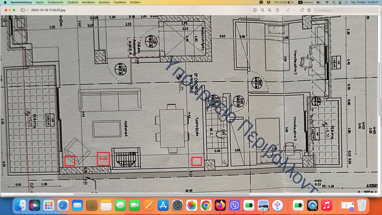

Καλησπερα σε ολους.
Μετα απο πολλα χρονια, εφτασε επιτελους η στιγμη που ανεμενα πως και πως.
Θα στηθει ενα σωστο και ολοκληρωμενο Doldy Atmos home cinema.
Το σαλονι που θα στηθει (εχω ανεβασει την κατοψη) ειναι 6.25 μηκος επι 4.50 μετρα πλατος, η χρηση θα ειναι 60% μουσικη (Apple Music, Spotify, Youtube) και 40% ταινιες (Netflix) σε μια Sony 65A80J.
θα γινεται φυσικα και ακουσμα ιντερνετικων σταθμων ραδιοφωνου. Εχω σημειωσει στην κατοψη που λεω να τοποθετησω τα Reserve 700 και το SVS SB-1000 Pro.
Ν' αγοραστουν ολα οσα πρεπει μαζι για στηθει το Doldy Atmos home cinema δεν γινεται, το κοστος ειναι υπερβολικα αυξημενο, εχω επιλεξει για αρχη τα κατωθι :
1) Ενισχυτης Denon AVC-X4800H
2) Κυρια μπροστα ηχεια Polk Reserve 700
3) Sub SVS SB-1000 Pro Αυτοενισχυομενο
Με τα τρια ανωτερω λοιπον θα γινει η αρχη και υπολογιζω μεχρι το τελος του χρονου να εχουν μπει και τα υπολοιπα καναλια ηχειων, το μπατζετ για την ωρα ειναι ταβανι εως 5000κατι ευρω.
Βαση των επιλογων μου εχετε να προτεινετε αλλαγες ?
Τα Polk Reserve 700 δεν τα εχω ακουσει πως παιζουν, εχω ακουσει ομως τα Polk Signature S60e και μου αρεσαν πολυ περισσοτερο απο τα klipsch 8000F.
Τα Polk Signature S60e γεμιζαν καλυτερα τον χωρο, ειχαν πιο δυνατες χαμηλες και καλυτερο διαχωρισμο συχνοτητων εναντι των klipsch 8000F.
Το ζητουμενο ειναι οσο το δυνατον καθαροτερος ηχος, σωστος διαχωρισμος συχνοτητων και γεματο βαθυ μπασο.
Εαν υπαρχει κατοχος των Polk Reserve 700 και SVS SB-1000 Pro θα ηθελα να ακουσω γνωμες - εντυπωσεις.
Ευχαριστω.

Στην κάτοψη που δείχνεις βλέπω μια πολυθρόνα απ' τη μια μεριά και μια τραπεζαρία απ' την άλλη πολύ κοντά στα ηχεία. Ισχύει αυτό υπό πραγματικές συνθήκες?
Εκτός από αυτό οι θέσεις που έχεις επιλέξει για τα ηχεία έχουν μεγάλη διαφορά στην απόσταση απ' την θέση ακρόασης . Αυτό θα προκαλέσει προβλήματα στην στερεοφωνική εικόνα.

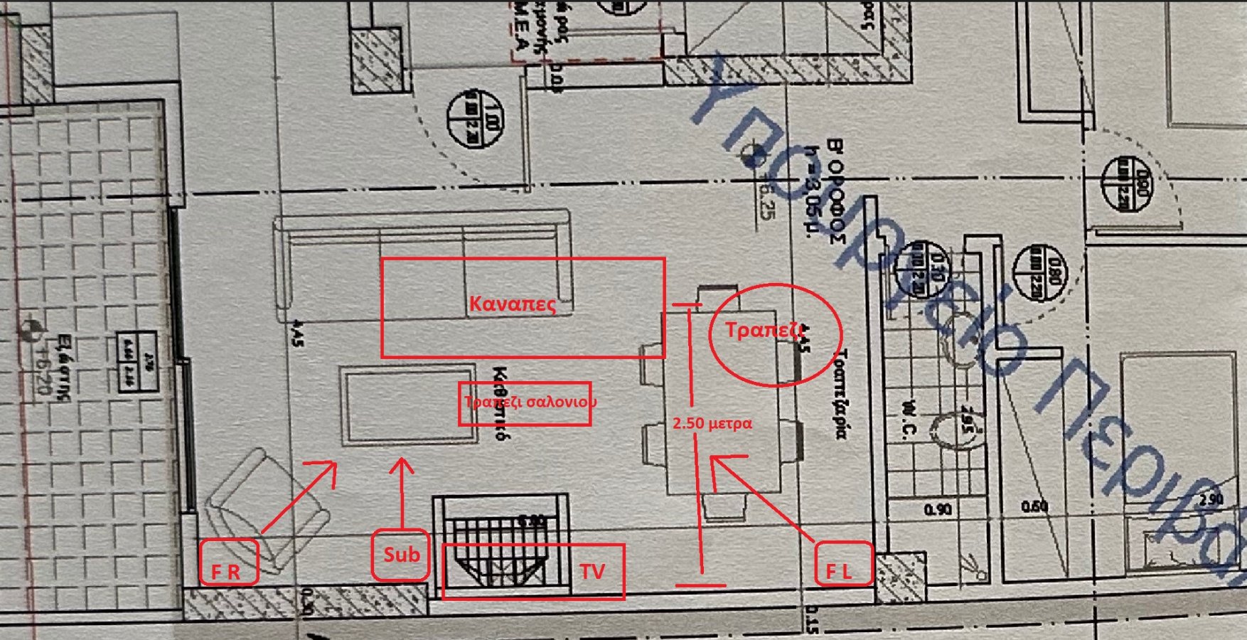

Η πολυθρονα δεν θα υπαρχει στην πραγματικοτητα.
Ο καναπες θα ειναι ακριβως στην μεση του σαλονιου, ο μηχανικος εχει βαλει επιπλα κατα την αποψη του εντος του σαλονιου, στην πραξη θα ειναι οπως τ' αναφερω.

Κατ' αρχάς, ότι sub και να πάρεις (το βαθύ μπάσο πάντως θέλει γομαράκια, θες τουλάχιστον PB-2000, και κατά προτίμηση 2 τεμάχια) για αρχή θα πρέπει να μπει στην σωστή θέση το sub, αλλά και η θέση ακρόασης/θέασης σου.
Αν τα "πετάξουμε" όπως να 'ναι στον χώρο, το αποτέλεσμα επίσης θα είναι... όπως να 'ναι.
Βλέπω τζάκι... δίπλα στην TV ?
Το τετράγωνο δεξιά το κόκκινο είναι το... ηχείο (Front left) ?
Έτσι με τέτοιες θέσεις.... καλύτερα να πάρεις 2 ακριβά monitors (π.χ. SVS Prime Wireless Pro) ή μια καλή ασύρματη ηχομπάρα (π.χ. Sonos Arc)... γιατί το να πάρεις 4800H και να βάλεις τα ηχεία όπου να 'ναι και όπως να 'ναι, περισσότερο πεταμένα λεφτά θα είναι.
Θα βάλεις και ηχεία οροφής; γιατί αν πρόκειται για απλό 5.1/7.1 περιττός ο 4800H.
Για την ακουστική του χώρου έχει κάνει μελέτη ο μηχανικός; παίζει γυψοσανίδα στο ταβάνι ή όχι;
Να τα κεντράρεις τα ηχεία και να στήσεις ισοσκελες τρίγωνο. Με απόσταση γύρω στα 2-2,5μ. Ας ξεκινήσουμε από αυτό. Το sub ίσως είναι καλύτερο να πάει σε γωνία. Και καλυτερα να γινουν 2 subs. Ειδικα τωρα με τους denon των δυο ανεξαρτητων εξοδων. Για ενισχυτη ισως, λεω ισως να πηγαινα στον 3800 στο βωμο του δευτερου sub. Το βλέπεις. Για ηχεία εγώ θα πήγαινα στα kef r3 meta. Όπου να ναι έρχονται νομίζω. Και θα εχτιζα εκεί πάνω το σύστημα. Σε αυτή τη σειρά. Και να ξέρεις ότι στον πίσω τοίχο θα πρέπει να βάλεις σοβαρή απορρόφηση κάποια στιγμή για να βρεις την υγεία σου και το χαμένο σου μπάσο.

Το τζακι το εχω ακυρωσει, δεν θα το εχω στο σαλονι.
Η οροφη στο ταβανι θα ειναι μπετο, η μονη γυψοσανιδα στο σαλονι θα ειναι μια 2,5 μετρα επι 1.5 περιπου σαν κουτι για να μπει η τηλεοραση.
Αργοτερα θα μπουν και πισω απο τον καναπε ηχεια.
Με monitors δεν θελω να παιξω, προτιμω τα επιδαπεδια ηχεια.
Η διαμορφωση του χωρου ειναι οπως τον εχω σχεδιασει εδω. Σκεφτομαι να τα τοποθετησω οπως δειχνω τα ηχεια.
Τωρα τι και πως θα το δω οταν με το καλο παραλαβω.

Κατ αρχάς, η σποσταση μεταξύ θέσης ακρόασης και ηχείων πρέπει να είναι η ίδια. Ή εν πάρει περιπτωσει να υπάρχει μια απόκλιση 10-20% και αυτό κατα προτίμηση με τα ηχεία πιο κοντά μεταξύ τους σε σχέση με τη θέση ακρόασης. Έτσι όπως το πας δε θα εχεις κέντρο στη σκηνή. Και είναι μεγάλο κρίμα. Εξάντλησε το.
Ως προς τα 2 subs τώρα. Όταν προσθέτεις μια δεύτερη πηγή αναπαραγωγής ξέρεις τι κερδίζεις? 3db. Τίποτα δηλαδή. Άσε που με την ισοστάθμιση το φέρνεις όπου θες αυτό. Το σημαντικο όφελος των δύο subs είναι ότι αποκτάς πιο ομαλή απόκριση στα μπάσα και στα χαμηλά. Ακυρώσεις παντού υπάρχουν σε όλα τα ηχεία. Και τα grande utopia να πάρεις πάλι ακυρώσεις θα έχεις. Οκ. Κάποια με καρδιοειδη απόκριση στο χαμηλό ισως να εχουν λιγότερες αλλά δεν είναι αυτό το θέμα. Το θέμα με τα δύο subs είναι ότι παίζοντας λίγο με την τοποθέτηση, βάζοντας τα σε διαφορετική απόσταση από τους τοίχους πετυχαίνεις τις ακυρώσεις του ενός να τις αναπληρώσεις με το άλλο και vice versa. Οπότε οι γείτονες δε θα γκρινιάζουν παραπάνω. Αλήθεια :😜
