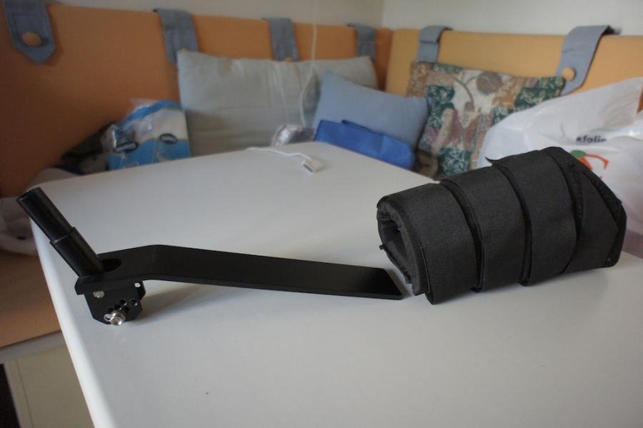

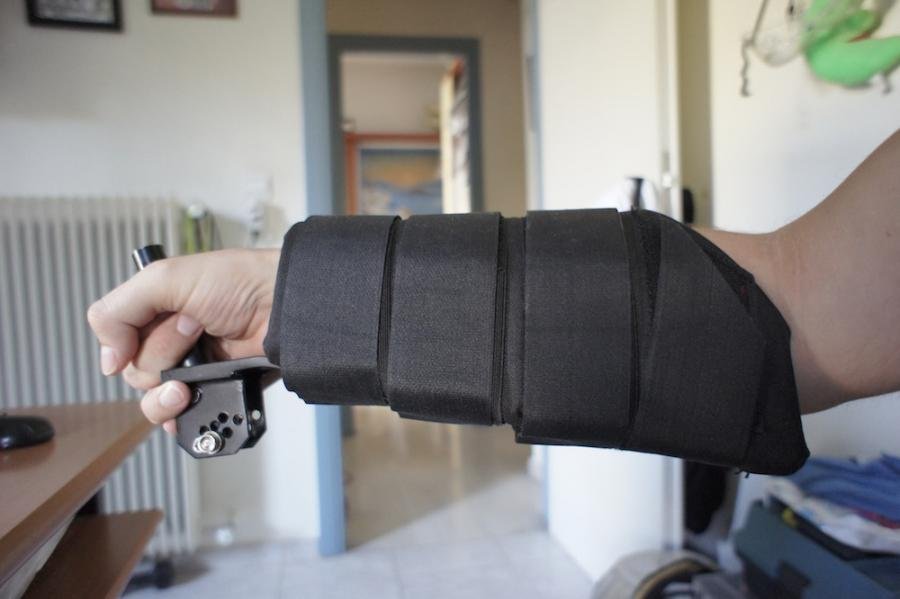

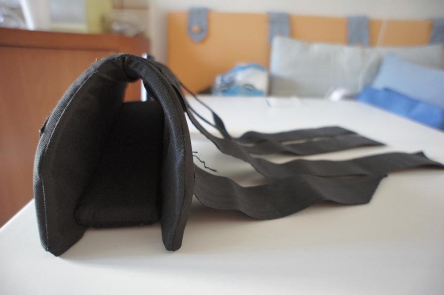

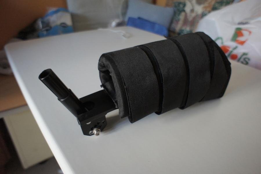

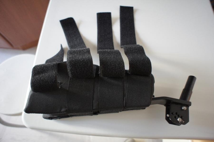

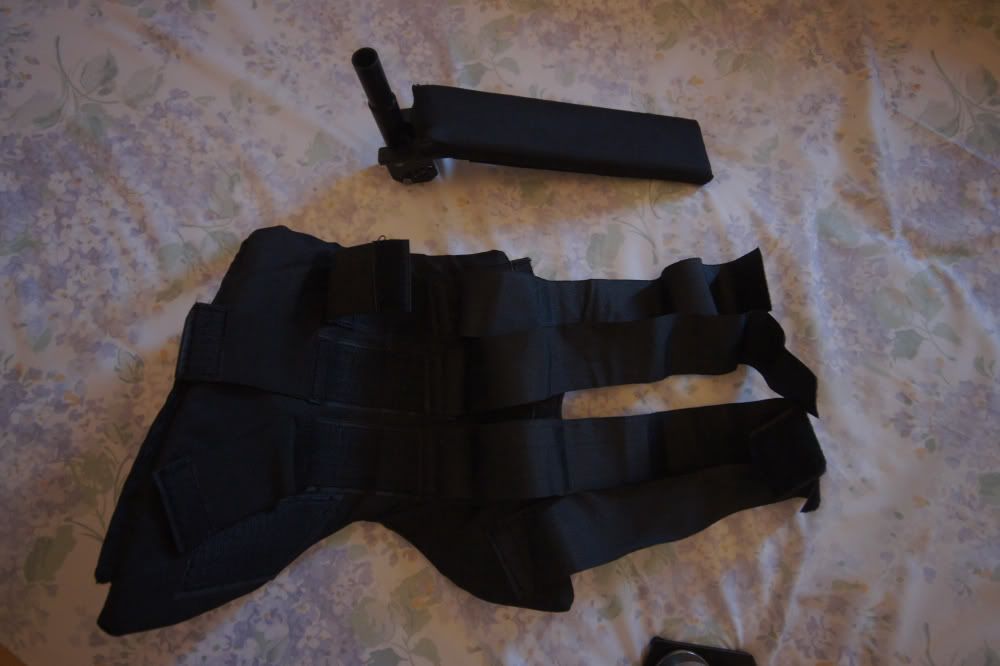

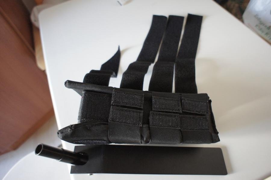

Βέβαια έχω πρόβλημα με το arm brace.. πραγματικά δεν καταλαβαίνω με τίποτα πως μπαίνει. Έψαξα στο youtube αλλά όλοι το έχουν ήδη φτιαγμένο και το φοράνε σαν γάντι.. Έτσι είναι και το δικό σου ή έχει γίνει λάθος στο δικό μου;;
Ναι αλλά εμένα τα μεγάλα velcro δεν επαρκούν για να το τυλίξουν.. και εκεί κολλάω και εγώ :/
Ρε Γιάννη, λες να έχει μήκος για τύλιγμα και να μην το καταφέρνω; :p Θα τραβήξω και βιντεάκι αύριο να δεις..

Η ηχογράφηση του τύπου τραγική.. wtf :p. Εντάξει κατάλαβα θεωρητικά τι πρέπει να κάνω, το θέμα είναι να το κάνω και στην πράξη. Έχω βάλει τον 16άρη τώρα και θα έλεγα πως το έχω ισορροπήσει πολύ καλά.. Έχω χρησιμοποιήσει 3 δισκάκια και αυτό είναι το ελάχιστο βάρος που θα έχει ποτέ το το όλο σύστημα, αλλά ακόμα κι' έτσι είναι αρκετά κουραστικό.. Θεωρώ απαραίτητο το arm brace, το οποίο το έβαλα με πατέντα γιατί δε φτάνουν τα velcro :p

Τραβηξα μερικες φωτο, για να καταλαβεις πως ειναι το arm brace.
Ευχαριστώ ρε Γιάννη!!! Ξέρεις πώς την έπαθα; Ήρθε διπλωμένο με τα λουριά προς τα μέσα, δηλαδή όπως είναι στην 5η φωτό φαντάσου το διπλωμένο ανάποδα. Ε και αφού ήρθε διπλωμένο έτσι δεν το σκέφτηκα ότι πρέπει να γυρίσει και έλεγα wtf, τι γίνεται εδώ.. :flipout::flipout::flipout:
