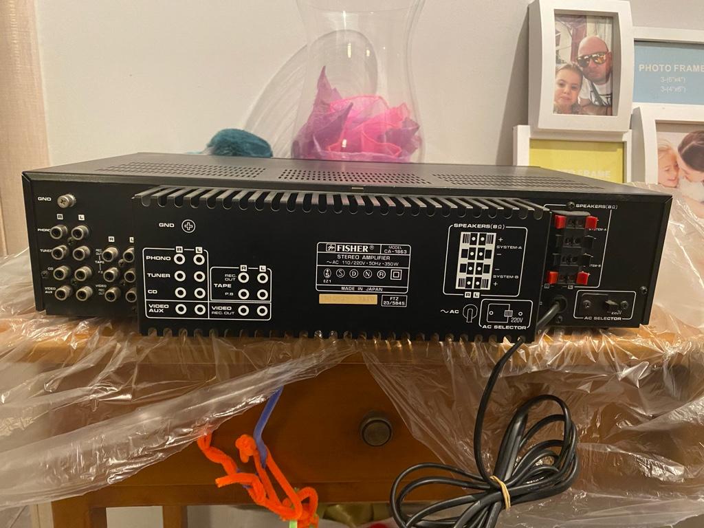

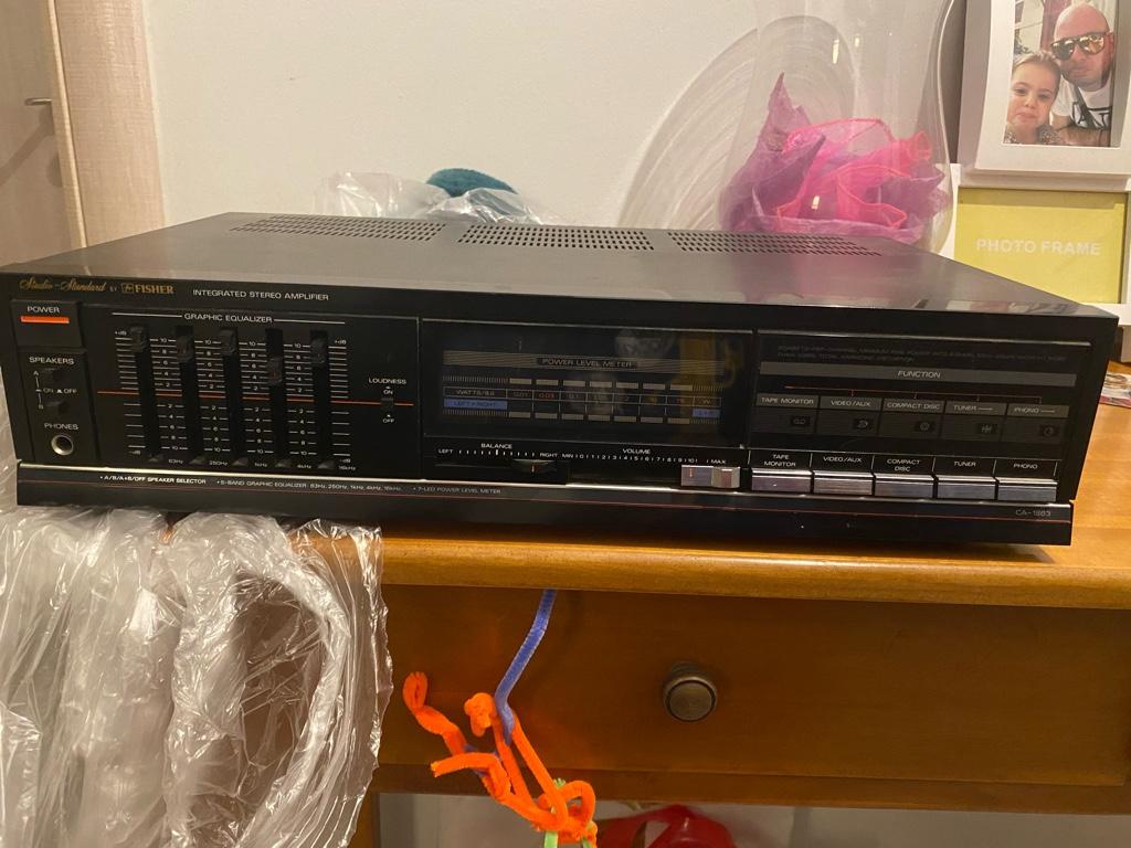

Αυτό ΕΙΝΑΙ ενισχυτής, αλλά δε θα το αγόραζα, εκτός κι αν περίπου στο χαρίζουν.Αυτό κάνει για ενισχυτής;
Αφού το έχεις, ναι, κάνεις τη δουλειά σου. Το πικάπ θα το συνδέσεις στα βύσματα που γράφουν phono. Εκτός κι αν έχει ενσωματωμένο προενισχυτή, οπότε το συνδέεις σε οποιαδήποτε άλλη υποδοχή.Δεν μου το χαρίζουν.δικο μου είναι .

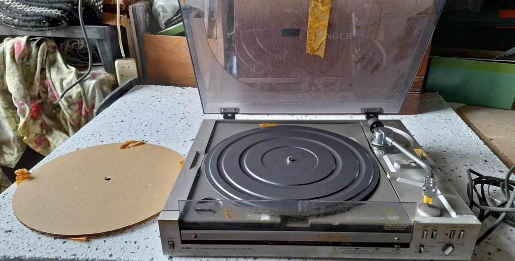

Όποτε με αυτό προσωρινά δουλεύει ένα πικαπ ;ούτε προενισχυτη χρειάζομαι ;
αν πάρεις πικάπ με ενσωματωμένο phono θα το συνδέσεις σε άλλη είσοδο του ενισχυτή και όχι στην "phono" , γιατί το σήμα της κεφαλής έχει ήδη ενισχυθεί από το phono του πικάπΌποτε όπως το καταλαβαίνω εάν παρω πικαπ με προενισχυτη εχω δυο επιλογές
1παηρνω ενισχυτη και συνδέω πάνω του ηχεία
2. Μπορω να συνδέω ηχεία με δίκο τους ρεύμα κατευθείαν πάνω στο πικαπ
Σωστά ;
