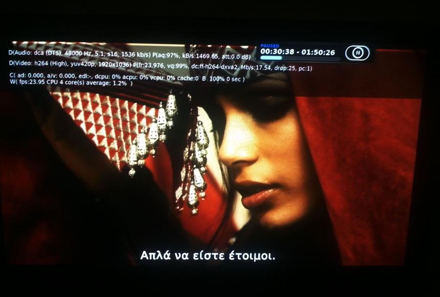

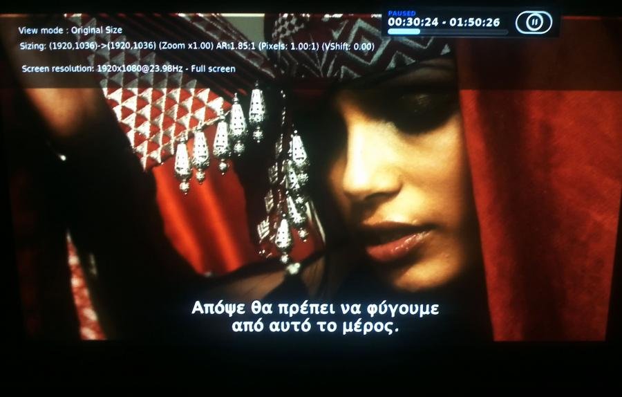

βλέποντας το τοπικ με τα νευρα τσανταλια για αλλο λογο στο htpc (θα ανοιξω αλλο θεμα να αναφερω) λεω δεν καταβαζω τους drivers και να παω στο σαλονι τον 2500k για δοκιμη? Τον σύγκρινα σε εικονα και κινηση με το smart dune d1 και επαθα πλακα.....ιδια εικονα ιδια κινηση νερο.....ειχα καιρο να δω τοσο smooth κινηση απο htpc....το smart dune ειχα ελαφρος ποιο crispy-sharp εικονα(οχι απαραιτητα και καλο σε αυτον τον βαθμο)
το hardware ειναι
cpu: i5 2500k
ram: 8gb ddr3
mobo: asrock H67M (ναι ξερω αμαρτια θα αλλαξει καποια στιγμη)
T.V Panasonic Plasma PX80
Για player xbmc eden 3 beta μεσω hdmi εικονα και ηχος
στα + να γραψω αναγνωρισε μεχρι και τον ενισχυτή denon .....ουτε custom settings οπως στο λινουξ ουτε τιποτα ολα απλα (μα καλα σε τι κοσμο ζουσα? :) )
παραθετω 2 φωτο (σορρυ για την ποιοτητα ειναι απο κινητο)
p.s το πσ επεστρεψε στο γραφειο....μην μου ζητησετε να το ξαναστησω στο σαλονι ........ τα drop frames ειναι γιατι πηγαινα προς πισω την ταινια ....οταν παιζει κανονικα δεν εχει drop frames

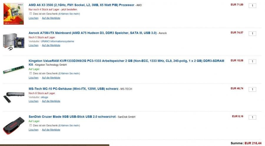

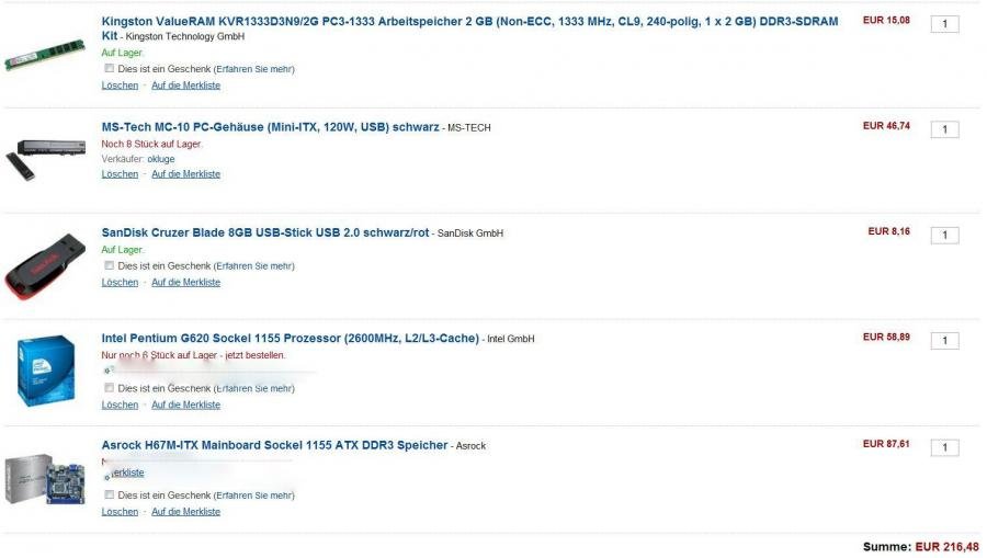

ας γραψω αλλο ενα setup μετα απο αυτα τα αποτελεσματα :) να ειμαστε και ον τοπικ :)ακριβως ιδια τιμη....αλλα υπερτερει η συνθεση της amd λογω του οτι με openelec θα παιξει καλυτερα(+ καρτα γραφικων),ενω σε Intel εχουν βγαλει και εκει καποιο fix http://openelec.tv/forum/67-display/15808-sandy-bridge-24fps-xorg...σε win7 ανεβαινει το κοστος λογο λειτουργικου και δισκουamd.jpgintel.jpg
