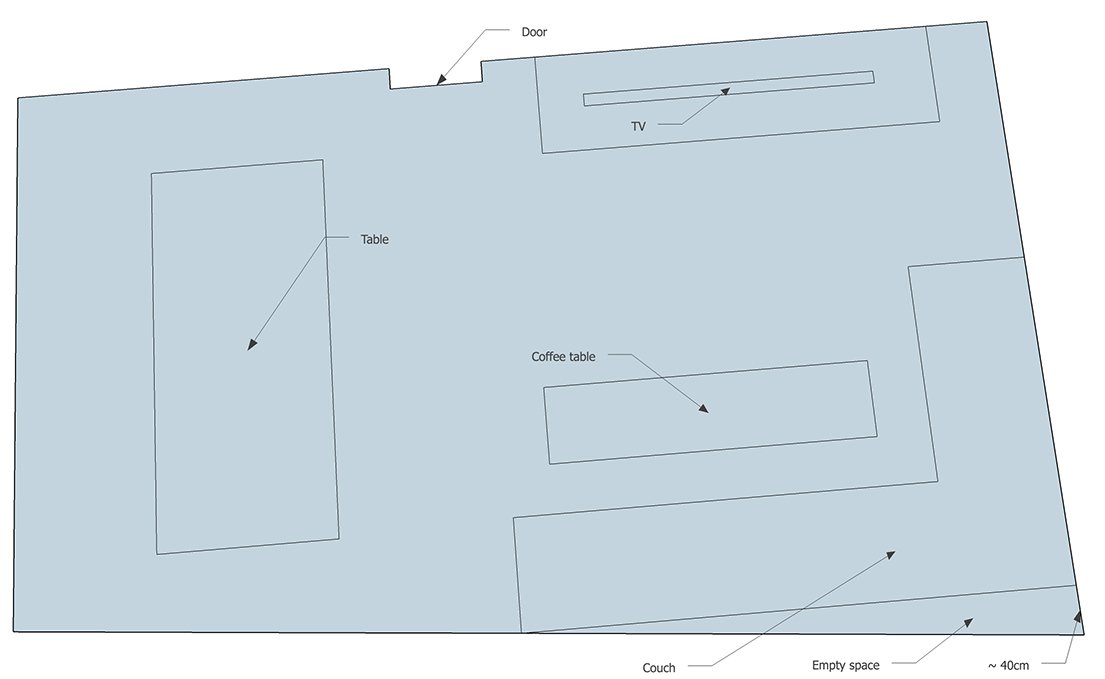

- Ο χώρος είναι λίγο ιδιαίτερος (20 τμ περίπου). Παραθέτω εικόνα με προσέγγιση του χώρου. Το πρόβλημα που βλέπω είναι ότι τα surround δε θα είναι πίσω μου αλλά στο πλάι, και δεν υπάρχει και μεγάλο περιθώριο για να τους δώσω κλίση προς τη θέση ακρόασης. Επίσης, δεν ξέρω αν δημιουργεί πρόβλημα το γεγονός ότι από τη δεξιά μεριά το μπροστινό και το surround θα ακουμπάνε στον τοίχο
- Τα surround θα πρέπει να ανέβουν αρκετά για να μην εμποδίζονται από τον καναπέ, επομένως το tweeter ίσως είναι αρκετά ψηλά
