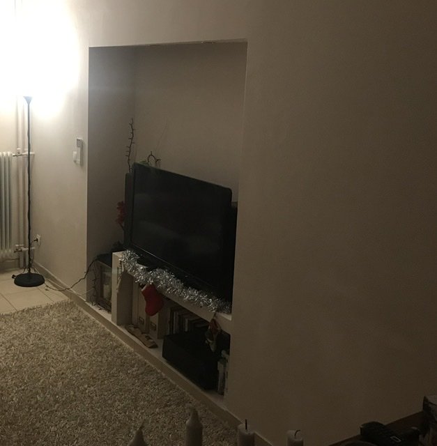

Καλησπέρα παιδιά, κάτοχος ενός ενισχυτή Yamaha rx-v677 εδώ και χρόνια , με 2 ηχεία παλιά vintage βαςεως που δεν είναι καθόλου γνωστή η μάρκα..απλά παίζουν .απλα θα ήθελα μια αναβάθμιση με ενδιαφέρει κυρίως να ακούω μουσική και που και που καμία ταινία..ακούω κυρίως ελληνικά αλλά βάζω και ξένα σε Spotify .. όχι rock..κυρίως έντεχνα.
με ενδιαφέρει να ακούω καθαρά χωρίς να ένα ανεβάζω δυνατά την ένταση.. μ άρεσαν τα klipsch
το ξέρω ο ενισχυτής δεν είναι ο ιδανικός σε αυτό που ζητάω ..Θα ήθελα 2 καινούργια ηχεία για να νιώσω την αλλαγή αυτήν στην μουσική .
ο χώρος είναι σαλόνι 13τμ, από τα ηχεία περίπου 2,7μέτρα απόσταση.
περιπου 4μ x 2,7μ είναι ο χώρος
και δίπλα ειναι κουζίνα με πάσο που γίνετε ενιαίος χώρος.

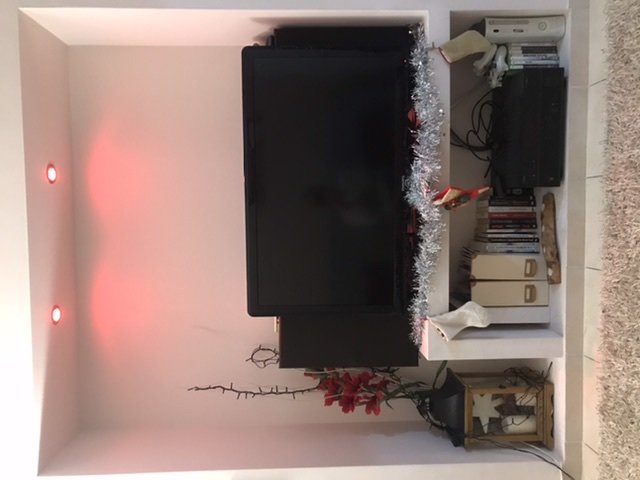

Εκεί που έχω σκοπό να μπούνε τα ηχεία είναι αρκετά δύσκολα διότι είναι γυψοσανιδα
Και δύσκολα στηρίζονται γιατί είναι άλλο δωμάτιαπό πίσω.θα ανεβάσω φωτό να δείτε καλύτερα.
καιβτο βάθος τις γυψοσανίδες είναι 45 cm όποτε αν βάλω ηχεία εκεί μέσα θα λειτουργούν σαν με μπάσο.
εχω πάει σε διαφορά μαγαζιά στην Αθήνα μου έχουν δαπέδου, άλλοι μου λένε βασεως.. αλλά ο καθένας θέλει να πουλήσει το δικό του.. ρωτάω εσάς που είστε ειδικοί στο αντικείμενο και γιατί το κάνετε με αγάπη

Καλημέρα.
Γιατί να βάλεις τα ηχεία μέσα στην εσοχή;
Το σημείο είναι εντελώς ακατάλληλο.
Τα ηχεία πρέπει να μπουν μπροστά από την TV αριστερά και δεξιά.
Έξω απ την εσοχή εννοείς ; Αυτό είναι το πιο ιδανικό γιατί μέσα στην εσοχή ότι και να βάλω θα μπουμαρει.. όποτε η δαπέδου η βασεως έτσι δεν είναι ;
Klipsch θα πάρεις που είναι αρκετά ευαίσθητα και ανοίγουν και σε χαμηλές εντάσεις τον ήχο τους υπέροχα.
Δεν θα τα βάλεις όμως μέσα στην εσοχή εννοείται γιατί θα τα μετατρέψεις σε subwoofer :D
Τι προτείνετε ; Ηχεία δαπέδου η βάσεως?τα βάσεως ταιριάζουμε περισσότερο για τον χώρο ; Αλλά και αν τα επιλέξω που τα βάζω αφού δεν υπάρχει χώρος .. μόνο εάν τα βάλω στον τοίχο
Γιατί δεν υπάρχει χώρος?
Μπροστά ακριβώς αριστερά και δεξιά της οθόνης βλέπω πολύ χώρο.
Ο χώρος είναι μεγάλος.
Δαπέδου με το bass reflex μπροστά και σχετικά ''εύκολα'' ηχεία είναι η ιδανική λύση.
Αν δεν μπορείς να τα βάλεις έτσι τότε για μέσα δεν το συζητάμε , πεταμένα λεφτά.
Πάρε μια καλή ηχόμπαρα με σαμπ και είσαι σούπερ.
