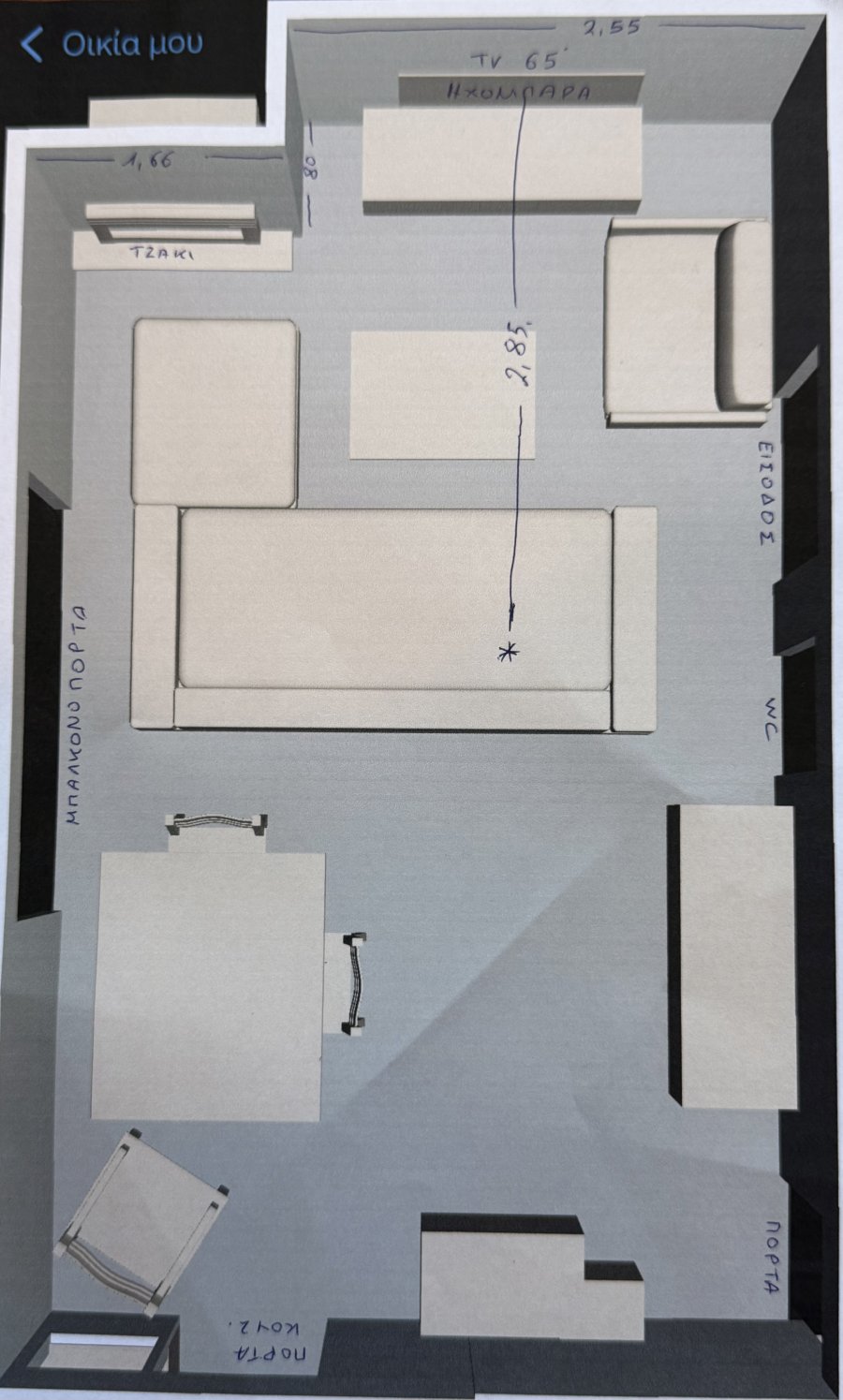

Καλημέρα κι από μένα, μετά από πολύ πολύ καιρό. Έχω έναν Marantz cinema 40 και θα ήθελα να αλλάξω τα μπροστινά ηχεία . Ποια ηχεία βιβλιοθήκης μου προτείνετε για το χώρο που βλέπετε 1500 μέχρι 2000 € . Και το αντίστοιχο κεντρικό ηχείο, σας ευχαριστώ .

Γιατί βιβλιοθήκης όμως; Στα μπροστινά πολλές φορές τα δαπέδου είναι πολύ πιο εύκολα στην τοποθέτηση, δε χρειάζεσαι βάσεις, είναι στο σωστό ύψος, με καλύτερο μπάσο, και με περισσότερες επιλογές.
Αν θες να μείνεις σε βιβλιοθήκης/βάσης και μπορείς να δώσεις κάτι τις παραπάνω, εγώ θα πήγαινα στα KEF R3 Meta. Βέβαια, στο μέλλον, αν σκοπεύεις να ζορίσεις πολύ τον Cinema 40 με....9 κανάλια ενίσχυσης, τότε ίσως να του πέσουν λίγο βαριά τα 4Ω, αλλά μέχρι τότε μπορείς να προσθέσεις έναν τελικό.
Το σενάριο το έγραψε ο φίλος. Κι εγώ θα κοιτούσα για μικρά-λεπτά δαπέδου όμως, αλλά ας μας πει πρώτα αν υπάρχει τέτοιος περιορισμός.
Αλλιώς στον προϋπολογισμό που έχει και με δεδομένο τον τύπο των ηχείων που ζητά, πολύ δύσκολα θα μπορέσει να βρει κάτι καλύτερο. Ή πολύ μικρότερο που δεν ταιριάζει για main front ή αν του ταιριάζει σε μέγεθος και πρόσληψη ισχύος θα είναι εισαγωγική σειρά, πράγμα που σημαίνει λιγότερο καθαρός ήχος κλπ κλπ πράγματα που αναπόφευκτα ακολουθούν τις εισαγωγικές σειρές ηχείων.
Δεν ψάχνει για κάτι τέτοιο.
Είναι προφανές επίσης ότι έβαλε έναν προϋπολογισμό και ξεχώρισε μερικά που απλώς χωράνε στον προϋπολογισμό αυτόν, χωρίς να λάβει υπ' όψη τις υπόλοιπες συνιστώσες. Εδώ είμαστε για να τον βοηθήσουμε να επιλέξει λοιπόν.
Βιβλιοθήκης γιατί η γυναίκα γκρινιάζει,αλλα και γιατί αν δεις το σχέδιο δεν χωράνε του δαπέδου,πρεπει να βγουν πολύ έξω , υπάρχει το τζάκι αριστερά! Σιγά σιγά θα μπει με τροπο και ένα σαμπ,μετα δυο ηχειακια πίσω και με κάποιον τροπο χωρίς να καταλάβει η γυναίκα κ δυο ηχειακια άτμος! Θα άκουγα όμως και άλλες γνώμες , ποιος ξέρει καμία φορά! σας ευχαριστώ!
Μην έχεις τύψεις γι' αυτό. Εσύ πολύ καλά κάνεις και με τις δεδομένες συνθήκες και συγκεκριμένους περιορισμούς κοιτάς να πάρεις ό,τι καλύτερο απαντά σε αυτές.
Γι' αυτό και είναι σημαντικό να ακούς τι έχει να σου πει ο άλλος. Γλιτώνει και χρόνο αυτό και σε πάει πιο γρήγορα στο ζητούμενο χωρίς να χρειάζεται να περάσεις μέσα από πράγματα που εν τέλει δεν είναι εφικτό να διαλέξεις.
Σωστά το σκέφτεσαι.
