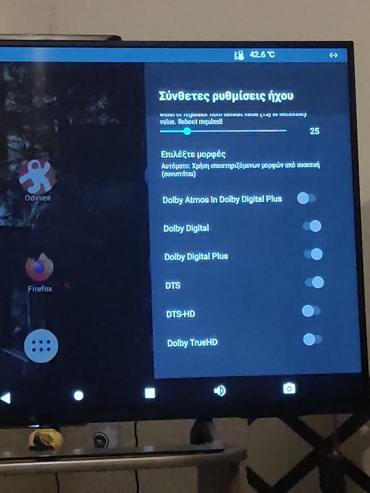

Ω ρε φίλος να είσαι καλά είχα πολλά κενά.Ωραία ας τα βάλουμε στη σειρά.Η τηλεόραση είναι αυτή και αν και 2017 μοντέλο νομίζω είμαι τυχερός! Τωρα παμε στο tv box.Επειδή του φοραω slimboxtv rom,έχει αυτές τις επιλογές.Τώρα άλλη απορία: Λέμε οτι τα σύνδεσα σωστά όπως μου είπες με τον 1ο τρόπο.Και ότι το tv box όντως υποστηρίζει αυτά τα πρωτόκολλα (dolby,dts κλπ).Μετα θα πρέπει να υποστηρίζει και η ταινία π.χ το dolby atmos για να ακουστεί οκ; Δηλαδή αν παίζω online radio η youtube π.χ το dolby atmos θα είναι ανενεργό; Σόρρυ αλλά ποτέ δεν είχα κάποιο σύστημα με αυτά τα πρωτόκολλα.
Πρώτ' απ όλα το DTS με τις ηχομπάρες που συζητάμε το ξεχνάς. Δεν πειράζει, δεν έχει τόσο σημασία. Αυτό σημαίνει ότι κλείνεις τις επιλογές DTS στο TV Box για να περνάει ήχος PCM δύο καναλιών, εάν κι εφ' όσον υπάρχει περίπτωση αναπαραγωγής τέτοιου περιεχομένου.
Βέβαια από την άλλη, η TV σου αναγνωρίζει ήχο DTS, οπότε εκεί μάλλον και πάλι είναι So and So η φάση, αφού και πάλι για να το στείλει στην ηχομπάρα, θα πρέπει να το στείλει σε κάτι που καταλαβαίνει η ηχομπάρα. Εκεί και εφόσον έχει τη σύνδεση με το Box κατ' ευθείαν από την TV, θα πρέπει να δεις τις ρυθμίσεις εξόδου της TV, έτσι ώστε κάθε φορά να στέλνει το κατάλληλο σήμα στην ηχομπάρα.
Το οποίο με τη σειρά του σημαίνει ότι θα μπορέσει να στέλνει μόνο ότι μπορεί να δεχτεί, δηλαδή και πάλι όχι τα πάντα. Σίγουρα όχι Atmos με Dolby True HD πάντως.
Δεύτερον η τηλεόρασή σου έχει ARC και όχι eARC, πράγμα που σημαίνει ότι μπορεί να παίζει, αλλά μπορεί και όχι, να περνάει μέσω Dolby Digital Plus τα Atmos metadata, όταν αυτά υπάρχουν.
Είναι έτσι κι έτσι η περίπτωση για τη σύνδεση κατ' ευθείαν στην TV και από εκεί με ARC στην ηχομπάρα. Βέβαια αν δεν γίνεται και αλλιώς και δεν έχει η ηχομπάρα HDMI in, αυτό θα κάνεις.

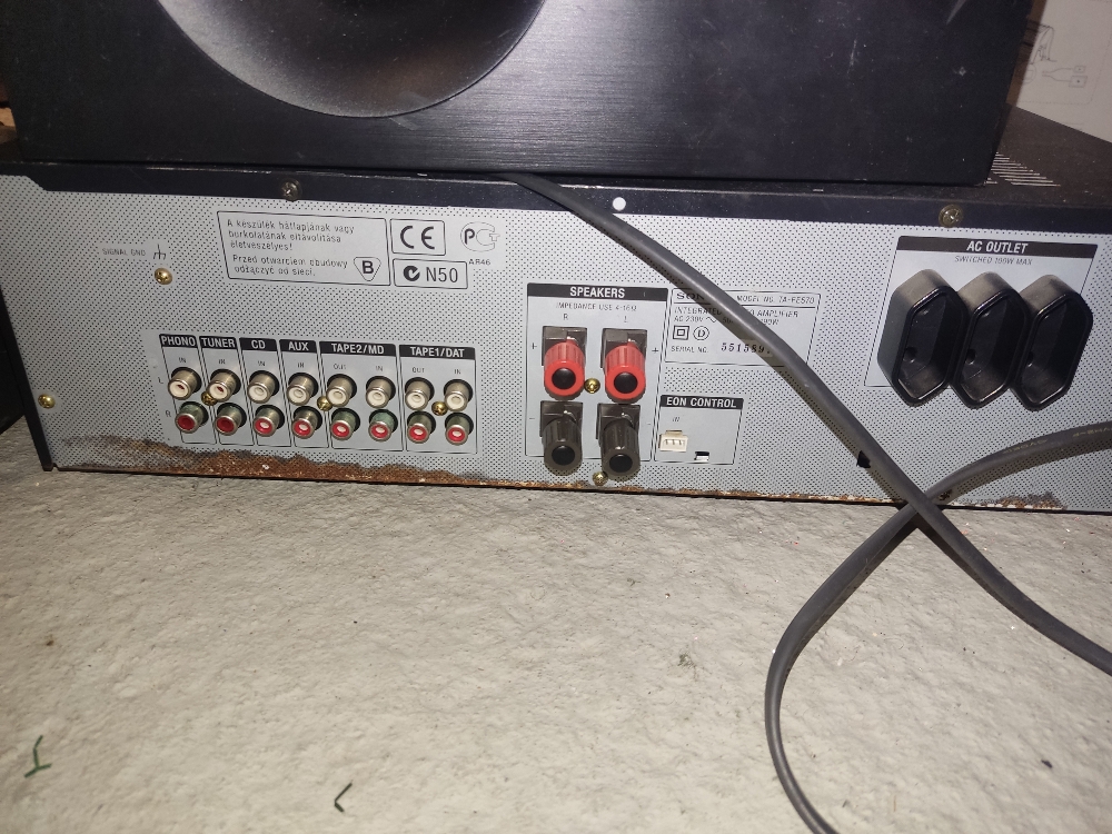

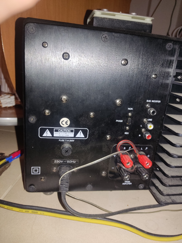

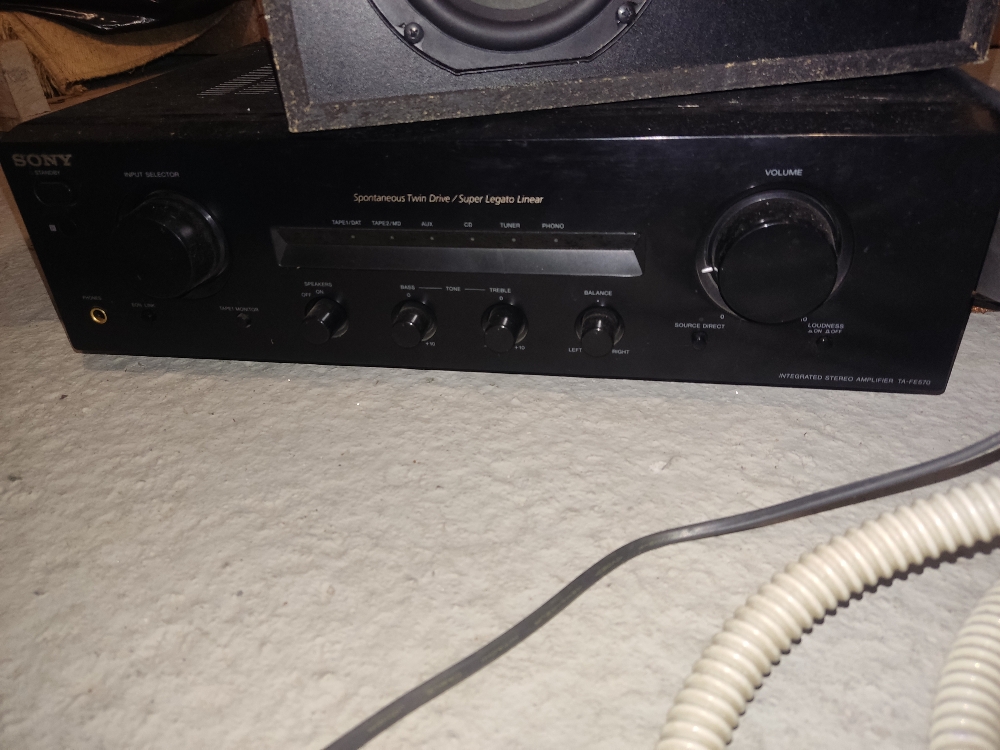

Τώρα πρέπει να μας πεις τον ενισχυτή ποιος είναι και το subwoofer ποιο είναι, για να δούμε τη σύνδεση.
Ενισχυτής:Sony TA-FE570
Sub: Koda SW10A

Βλέπω έχεις γεφυρώσεις τις Hi Level In. Για ποιο λόγο;
Τέλος πάντων. Αφαιρείς τα καλώδια εκεί που λέει From Amplifier και βάζεις εκεί τα καλώδια που θα τρέχουν από την έξοδο ηχείων του ενισχυτή. Παράλληλα από την έξοδο του ενισχυτή τρέχεις και καλώδια για τα ηχεία.
Αριστερό και δεξί κανάλι αντίστοιχα στις εισόδους του subwoofer και το ίδιο και στα ηχεία.
Βλέπω και ένα άλλο καλώδιο επάνω. Δεν ξέρω πως τα είχες συνδέσεις, αλλά μοιάζει λάθος.

Το ψιλό καλωδιάκι που έρχεται στο sub,είναι απο το sub του ψευτοsurround 5.1 που έχω.Είχε ένα subάκι της πλάκας.Και κάποιος μου είχε πεί ότι έτσι συνδέεται σε αυτό το sub.Δηλαδη ένωσα με μικρά καλωδιάκια τα + με + και - με - του koda sw10a μεταξύ τους και το + του εργοστασιακού sub πάνω στο ένα + του koda και το αντίστοιχο για το -.
Ελπίζω να μην έκαψες τίποτε.
Τα ψευτοσυστήματα 5.1 είχαν παθητικό sub και την ενίσχυση την έπαιρναν από την εξωτερική μονάδα. Αυτό εδώ το Koda είναι ενεργό, έχει δικό του ενισχυτή. Το From Amplifier είναι είσοδος Hi-Level in, που σημαίνει ότι παίρνει μεν σήμα από την έξοδο ηχείων ενός ενισχυτή, αλλά εσωτερικά έχει voltage divider, έτσι ώστε να το μετατρέπει το σήμα σε επίπεδο line και να το ενισχύσει κατόπιν ο ενσωματωμένος ενισχυτής του Koda.
Δεν ξέρω ποιος ήταν εκείνος που σου πρότεινε να συνδέσεις το παθητικό sub επάνω σε είσοδο και όχι σε έξοδο, αλλά σίγουρα δεν πρέπει να ξέρει από ηχοσυστήματα. Θα είδε μπόρνες και θα νόμιζε ότι είναι έξοδος.

Χαχα μπορεί Χρόνια παίζει έτσι με κανένα θέμα πάντως. Άρα στην ουσία όμως δε μπορώ να συνδέσω σωστά το koda στο ψευτοσύσημα..Τωρινό setup: Από το tv box μέσω hdmi εικόνα στην sony.Εξοδος από το Jack 3,5mm της sony με καλώδιο στα rca aux in του ψευτοσυστήματος.Και το koda όπως είπα πιο πριν.
Εγώ λέω να το κάνεις 2.1 με ενισχυτή τον Sony, το Koda το sub και τα Bose τα ηχεία. Σήμα ήχου από την TV μπορείς να πάρεις από την έξοδο ακουστικών, γιατί η τηλεόρασή σου έχει ρύθμιση αυτή να είναι μεταβλητή, fixed (αυτό θέλεις) και έχει και να παίζει με sub, αλλά εδώ σημαίνει ότι θα παίζεις με τα ηχεία της TV.
Ένα καλώδιο mini jack σε RCA από την έξοδο αυτή, η οποία θα είναι ρυθμισμένη σε fixed και έτσι θα έχεις Volume Control του ενισχυτή. Κατόπιν η σύνδεση του ενισχυτή με το subwoofer θα είναι από την έξοδο ηχείων του παράλληλα το sub και τα ηχεία.
Το Crossover του sub θα το ρυθμίσεις περίπου στο -6dB των ηχείων και έτσι θα έχεις καλό transistion από αυτά προς το sub.
Τα άλλα που περιγράφεις, μου δείχνουν ότι είναι πολύ λογικό να μην σε ικανοποιεί το sub, αφού επί της ουσίας δεν έχει πάρει σήμα και μάλλον ακούς μόνο εκείνο το παθητικό.
