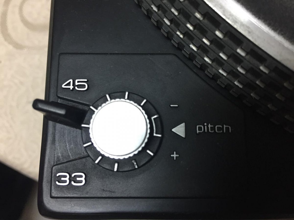

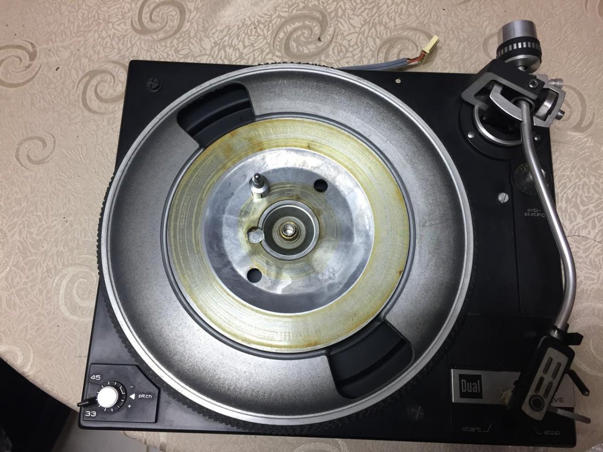

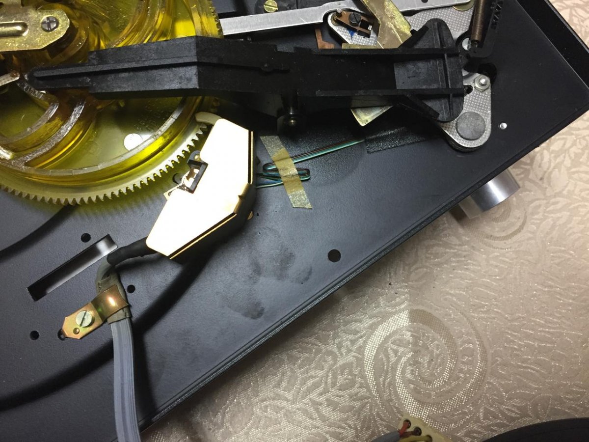

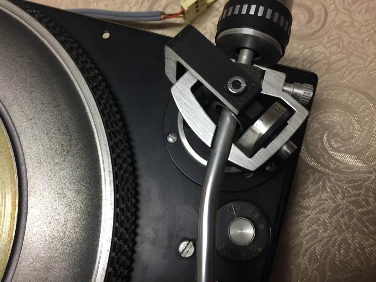

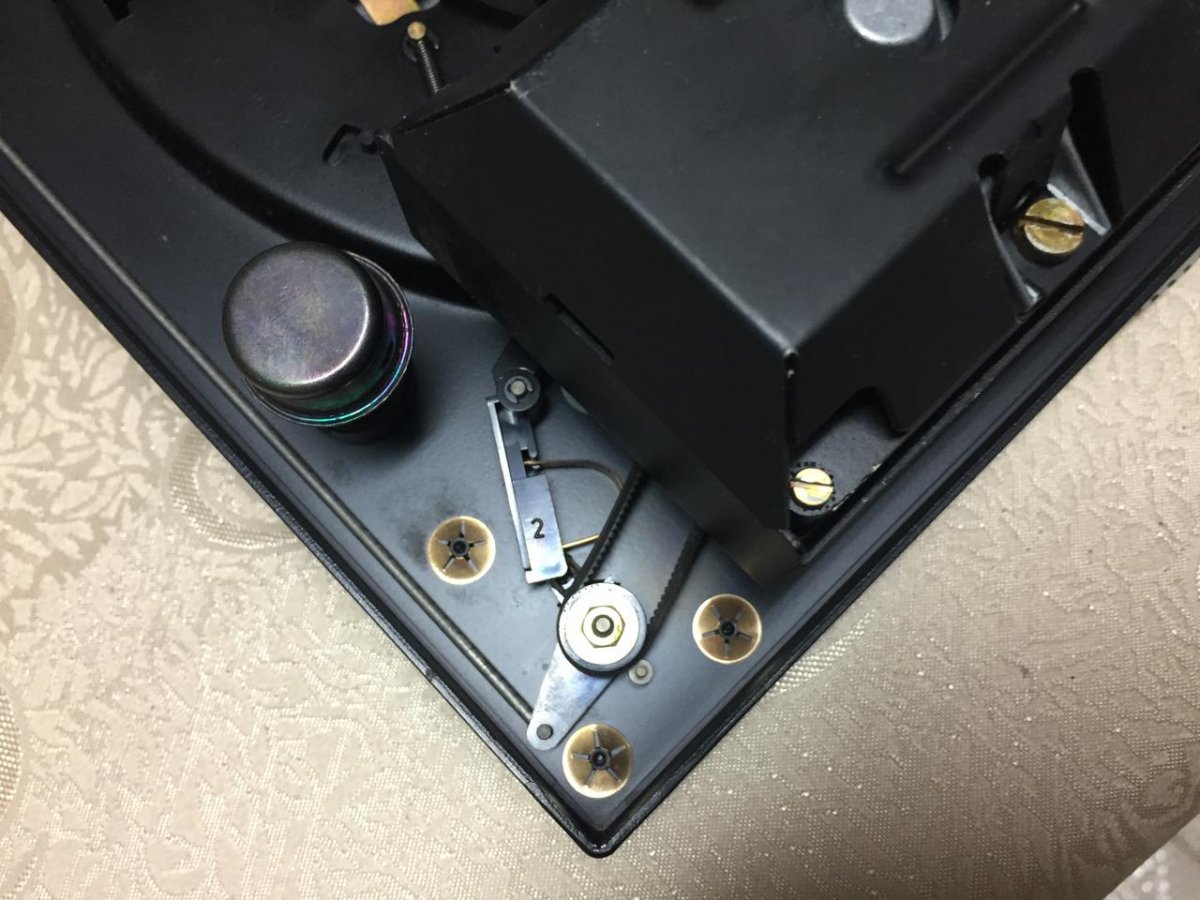

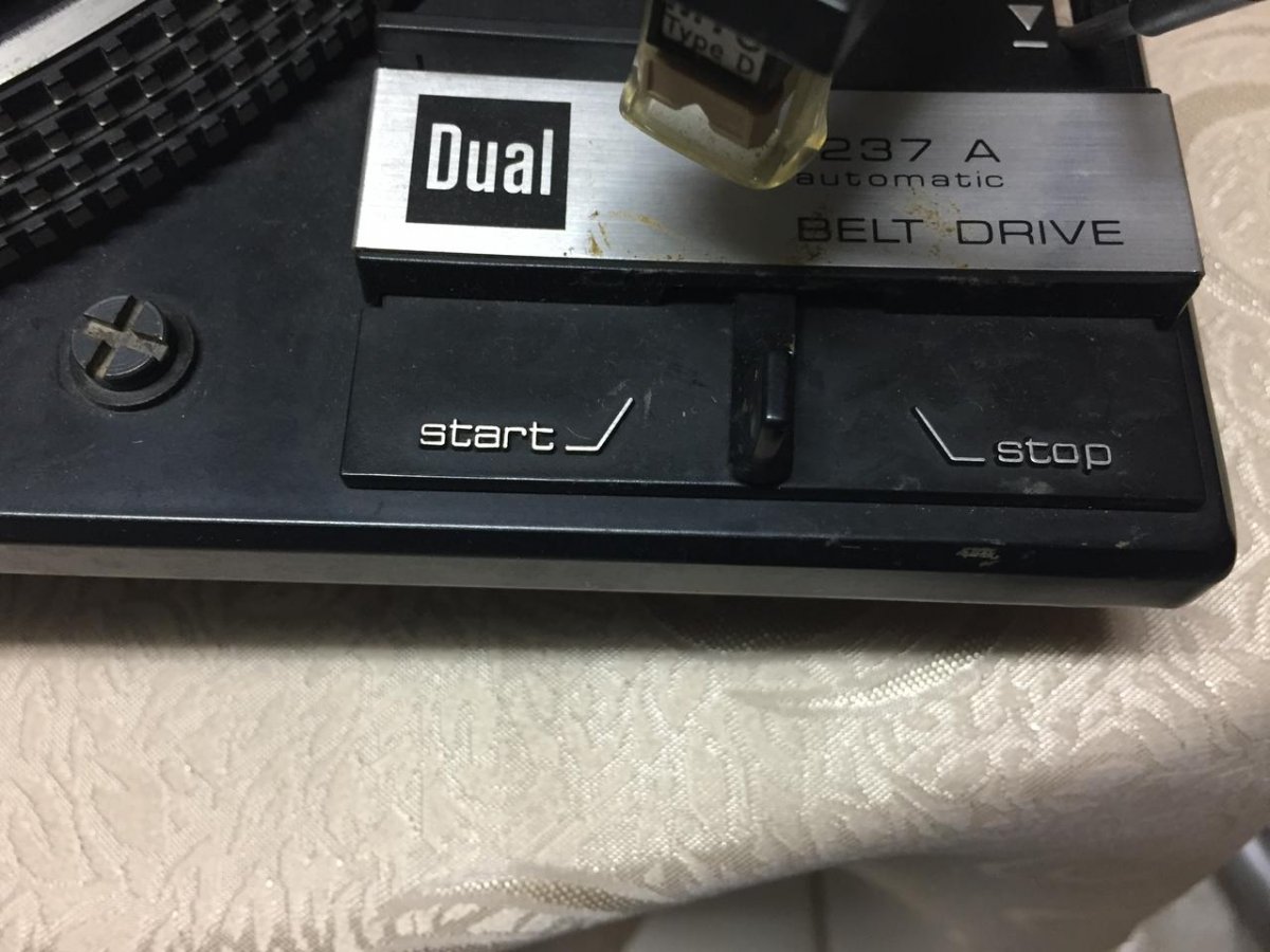

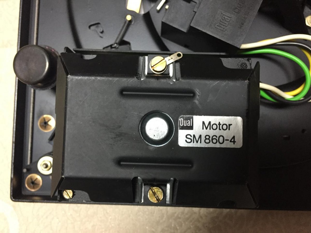

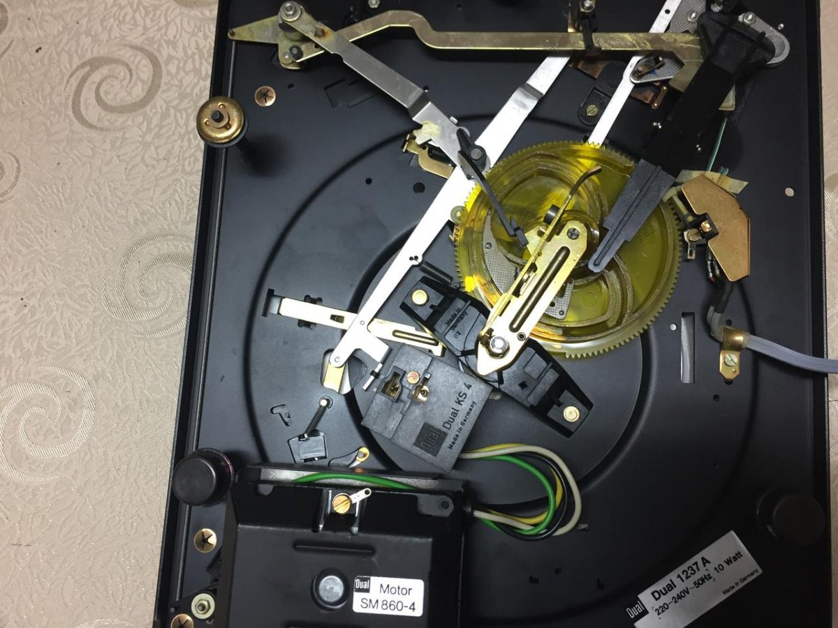

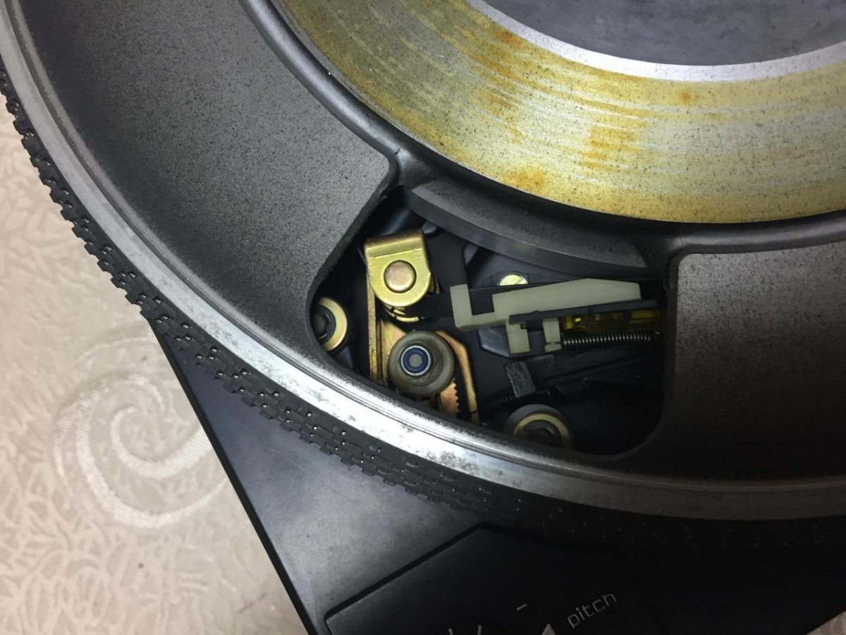

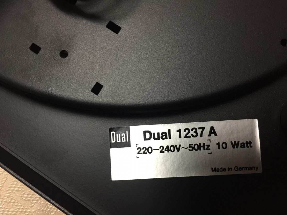

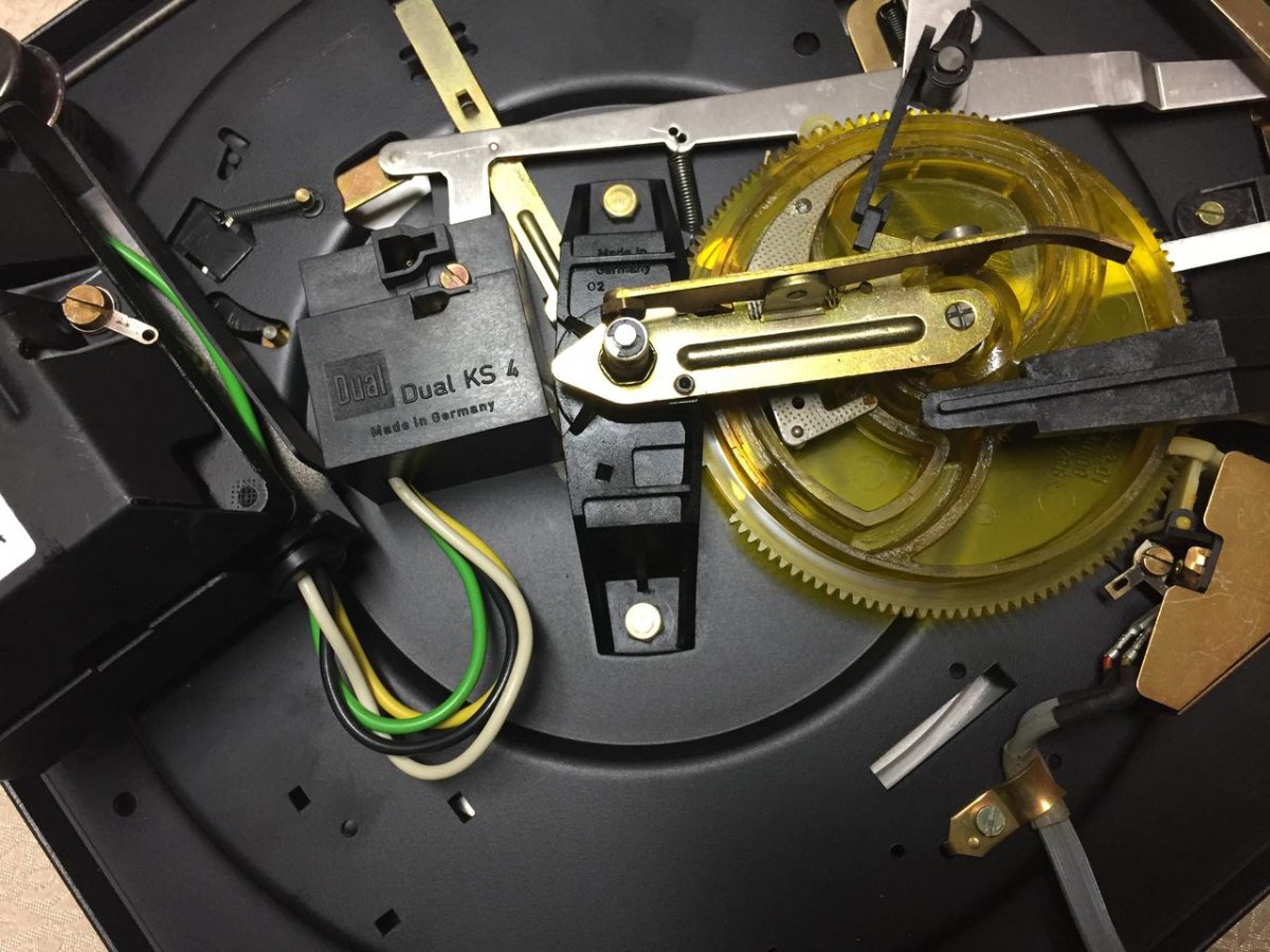

Και ιδού η απάντηση πικαπ δεκαετίας του 70 με αυτοματισμούς dual.
80558725-8D13-4390-BCB9-AEECE23B765B.jpg68A2A8FD-A89E-4CB9-9B7F-2188CB81099E.jpgDA0C77A3-06E5-406C-A151-A95274BF8BCD.jpgBB1D6686-FA0D-41C8-A4C8-556C5A3A05FE.jpg499EFCE9-A31F-4F6F-A32E-2B4F8D3045BE.jpg38C105E7-CB1D-42F9-993C-46206ED10124.jpgC7BE20DD-1E62-44FD-A8B6-9B00752CF3FD.jpgD6BDCD92-BBCF-4017-B8EF-86174546E46D.jpg181AEA74-25D6-4E75-B4DC-44F5E48CE761.jpgE84F25B7-F05A-4F47-8812-E3129DB17A87.jpgDACF18ED-C4C7-4F32-84A9-E5EF060975E0.jpg8E6A731F-B1C7-4A3D-B036-C03B97F8494E.jpg3A735292-65E2-40C6-B2B4-5FBDC4F29831.jpgD10E1F3F-87F0-41C6-9A73-ECACDA68726E.jpg

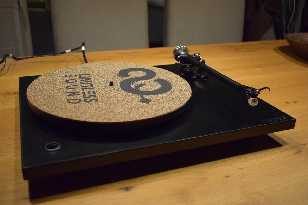

Καλησπέρα και πάλι μετά από λίγο καιρό επανέρχομαι στο νήμα.
ο λόγος που έλλειψα ήταν διότι σχεδόν με την έναρξη της αναζήτησης μου για καινούργιο πικάπ ο φίλος Πανίκος (Audiolytic) μου προσέφερε ένα πολύ καλό πικάπ σε πολύ καλή προσφορά και δεν γινόταν να μην το δεχτώ

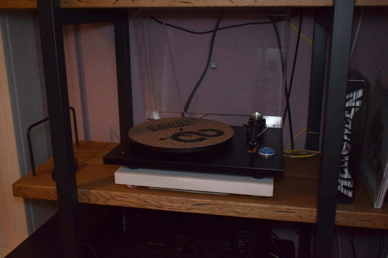

οπότε αυτή τη στιγμή ένα πολύ ωραίο Rega P3-24 κοσμεί πλέον τη σύνθεσή μου.
θα επανέλθω με φωτογραφίες και εντυπώσεις καθότι δεν βρήκα το χρόνο να το ακούσω όπως θέλω εννοείται.

Αρχικά να πω για το πικάπ ότι εκ πρώτης όψεως μιλάμε για μία στιβαρή κατασκευή από σωστά υλικά. θα μπορούσαμε να πούμε ότι υπηρετεί σωστά τις βασικές αρχές αναπαραγωγής ενός βινυλίου.
χωρίς πολλά-πολλά, βασικά - σωστά υλικά, τοποθετημένα όπως πρέπει με αντοχή στο χρόνο και στη χρήση. αυτό θέλει κάποιος από ένα πικάπ μιας και οι αρχές λειτουργίας είναι ένας στιβαρός σωστός βραχίονας ο οποίος θα κρατάει την κεφαλή επάνω από το δίσκο σωστά αιωρούμενη όπου μόνο το βάρος της θα εφαρμόζεται πάνω χωρίς να της προσθέτει κάποια άλλη δύναμη και το πλατό το οποίο περιστρέφει τον δίσκο απόλυτα παράλληλα στον ορίζοντα και σαν σε κενό αέρος ιδεατά.
αυτές είναι οι δύο βασικές αρχές ενός πικάπ.
Το σασί του πικάπ είναι από MDF ξύλινο αντοχής ώστε να μην προκύπτουν κραδασμοί και να γίνονται και σωστές αποσβέσεις των όποιων συντονισμών προκύψουν από το μοτέρ που είναι βιδωμένο επάνω του ή από εξωγενείς παράγοντες.
το πλατό φαίνεται σωστό και βαρυ μιας και είναι από ένα πόντο ίσως και παραπάνω παχύ γυαλί αποτελώνταςι περίπου το 80% μην πω παραπάνω του βάρους όλου του πικάπ. αυτό έχει σαν αποτέλεσμα ο δίσκος που κάθεται επάνω του σε συνδυασμό με ένα record clamp να δημιουργεί μία βαριά μάζα η οποία θα περιστρέφεται κάτω από την κεφαλή δημιουργώντας στιβαρότητα στην ανάγνωση

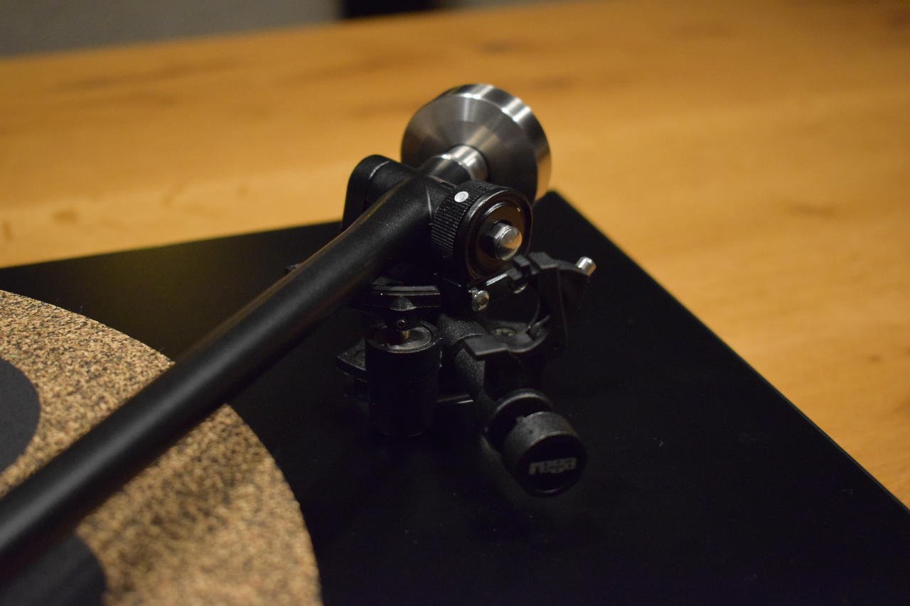

Και ο βραχίονας όπου είναι ο δοκιμασμένος και μη εξαιρετέος rb301 ο οποίος είναι πολύ δεμένος άκαμπτος στιβαρός, ώστε η κεφαλή να μην έχει περιθώριο να ξεφύγει πέραν από την ανάγνωση του αυλακιού του δίσκου.

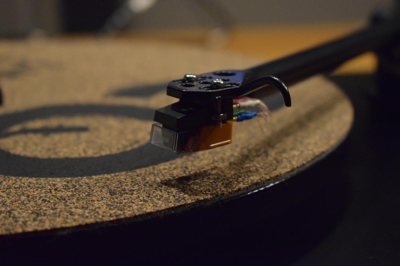

ο φίλτατος πανικός είχε την καλοσύνη μαζί με το πικάπ να μου δώσει σετατισμένηι και την κεφαλή της audiotechnica την ΑΤ3600L, μία εισαγωγική κεφαλή της audiotechnica σφαιρική η οποία αναπαράγει σωστά και με ακρίβεια το υλικό του δίσκου με μία κάποια γενίκευση αν μπορώ να πω βέβαια δηλαδή δεν έχει κάποιο ηχόχρωμα συγκεκριμένο την άκουσα χωρίς βέβαια να την έχω στρώσει γιατί προφανώς είναι θεωρώ καινούργια ίσως και άστρωτη, απλά θεώρησα σκόπιμο να βάλω την κεφαλή που ήδη έχω την autotechnica ΑΤΝ120Ε η οποία είναι ελλειπτική και πιο ακριβής ως προς την αναπαραγωγή του ήχου ώστε να διαπιστώσω επακριβώς στο ίδιο ηχοσύστημα με τη μόνη διαφορά το πικάπ ( ενισχυτές, καλωδιώσεις, ηχεία και κεφαλή παραμένουν τα ίδια) την διαφορά στον ήχο που προκύπτει ώστε να βγάλω ασφαλές συμπέρασμα για αυτό.
Φωτογραφίες θα ανεβάσω σύντομα μιας και τη διαδικασία είμαι ξένος.

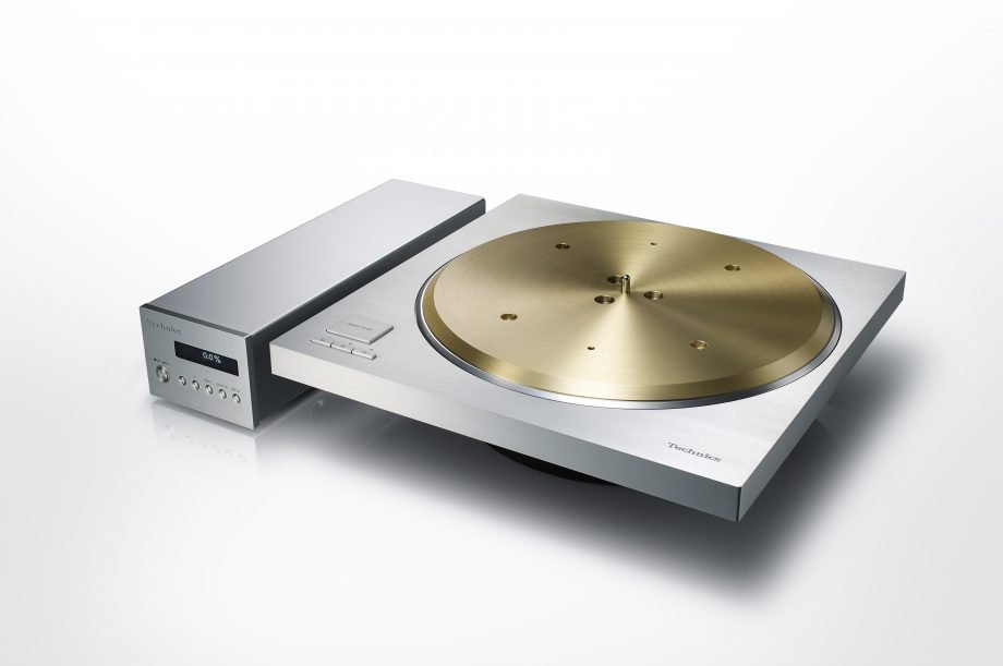

Τι να πει και αυτή η άμοιρη Technics για την επιλογή των υλικών στο καινούργιο πλατό της και όσα έχει επιλέξει στην σχεδίαση ,κινητήρας τροφοδοσία άραγε να ακούγονται ;

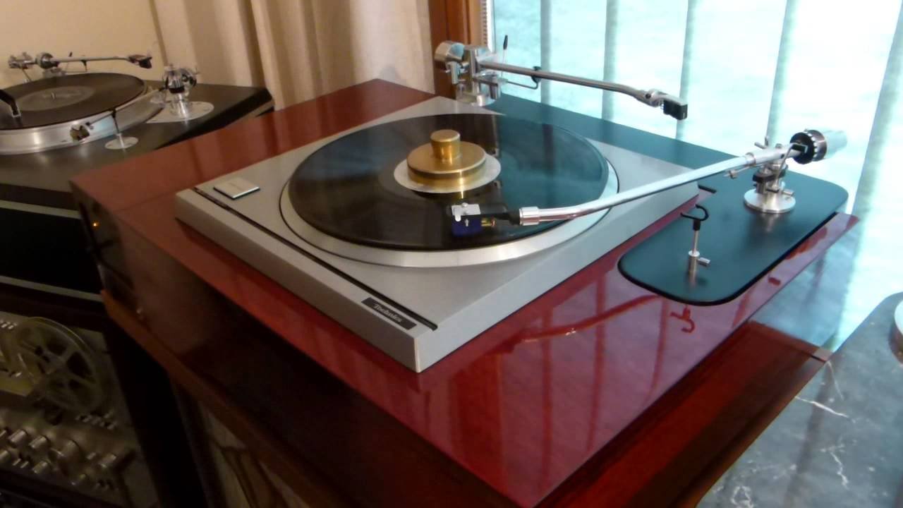

Δηλαδη Μακη,θεωρεις εναν καλο δευτερο βραχιονα σε ενα καλοσχεδιασμενο πικαπ εξ'ισου η περισοτερο "ζημιογονο" με τα πλαστικα γραναζια,τα ελατηρια, και ενα απλο πυρο/παλουκι για να κινουνται ολα αυτα σε ενα αυτοματο πικαπ των 100-200 ευρω ακομη και ακριβοτερο ?
Η ιδεα της garrard τοτε με τον βραχιονα εκεινο,ηταν απλα φοβερη αλλα η υλοποιηση πιθανον να μην ηταν αψογη λογω αλλων τεχνικων δυσκολιων.Βλεπουμε σημερα παρομοιους βραχιονες βασισμενους σε εκεινη την ιδεα της garrard που κοστιζουν ισα με ενα αυτοκινητο !!!!!

Θεωρώ αυτονόητο σε ένα καλοσχεδιασμένο πικαπ γιατί να μην μπορείς να παίξεις με δεύτερο βραχίονα ,φυσικά απευθύνεται σε φανατικούς του βινυλίου που θέλουν να έχουν δεύτερη κεφαλή γιατί κακά τα ψέματα υπάρχουν κάποιες πχ που είναι ιδανικές για κλασική ,rock κτλ.

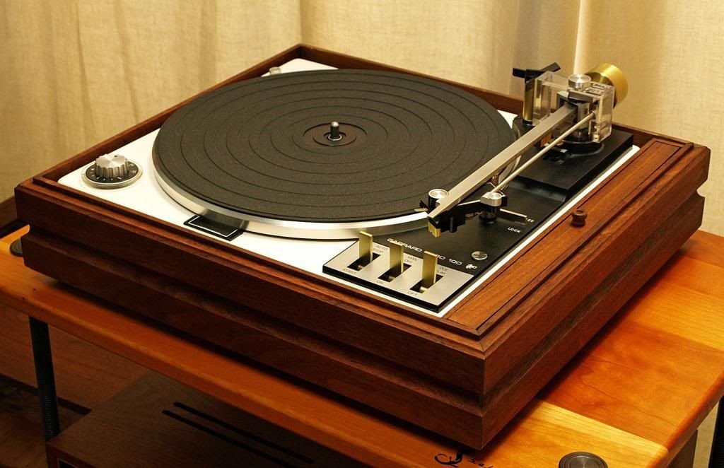

Ορίστε ένα παράδειγμα που έχει να κάνει με την συνολική σχεδίαση παρόλο που έπαιζε με μια φτηνή κεφαλή .
