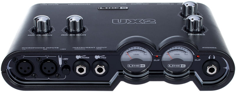

Η Line6 POD Studio UX2 δεν θα κανει δουλεια πιστεύεις? Όπως λέει έχει και αναλογικες balanced εξόδους.
Οι πιο οικονομικοί από τους προενισχυτές που βρήκα δεν αποτελούν μυστικό, φαίνονται στη σελίδα που ανέφερα στο προηγούμενο μήνυμα.
Σχετικά με την Line6 POD Studio UX2
Ωραίο μηχανηματάκι οπτικά!
Ναί, έχει balanced εξόδους και από αυτή την άποψη θα συνεργαστεί άψογα με ενεργά ηχεία.
Για να δούμε και τα υπόλοιπα.

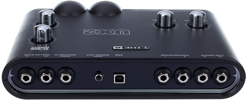

Κατ' αρχήν προϋποθέτει σύνδεση με υπολογιστή. Θα μπορεί να παίζει με τον υπολογιστή κλειστό; Δε νομίζω. Αλλά αυτό είναι το τελευταίο που μας απασχολεί.
Το πικ-άπ+Phono Stage που θα τα συνδέσεις;
Στις Line 1 & 2 (δεξιά πλευρά της φωτογραφίας);
Με καλώδιο RCA και adaptors RCA -> TS ?
Δέχεται σήμα ρυθμισμένο Unbalanced -10dBV (το πρότυπο για τις consumer συνδέσεις RCA); Δεν το ξέρω, πρέπει να το δούμε στην πράξη.
Τι ποιότητα θα δώσει;
Θα έχουμε διπλές μετστροπές αναλογικό σε ψηφιακό και πάλι σε αναλογικό.

Οι διπλές μετατροπές μπορεί να επιφέρουν υποβάθμιση της ποιότητας, μπορεί και όχι. Θα το διαπιστώσουμε στην πράξη.
Εκτός από τα παραπάνω ανακαλύπτω παράπονα στη σελίδα του Thomann από χρήστες που διαμαρτύρονται ότι δεν συνεργάζεται το μηχάνημα με Windows 10. Δεν το ξέρω, μόνο στην πράξη μπορούμε να το επιβεβαιώσουμε.
Συνοψίζοντας. Πολλά τα πιθανά προβλήματα αλλά:
Η τιμή που σου το δίνουνε, ένα 50άρικο, είναι τιμή χώμα. Σα να σου το χαρίζουν.
Επομένως η γνώμη μου είναι: Παρ' το. Ακόμα και καθόλου να μην κάνει για τη δουλειά που το προορίζεις, κάπου θα βρεις να το χρησιμοποιήσεις σε σύνδεση με κάποιο υπολογιστή. Δες το σαν εκπαιδευτικό εργαλείο. Θα μάθεις πολλά από αυτό. Και από αυτή την άποψη αξίζει με το παραπάνω.
Εν τω μεταξύ όταν το πάρεις, μπορείς να δοκιμάσεις αν συνδέεται με το πικάπ και τι αποτελέσματα θα έχεις, πριν και χωρίς να χρειάζεται να αγοράσεις ηχεία.
Πώς θα το βρεις; Πολύ απλά. Θα κάνεις όλες τις συνδέσεις και τις δοκιμές σου, χρησιμοποιώντας ένα ζευγάρι ακουστικά που θα συνδέσεις στην αντίστοιχη έξοδο του μηχανήματος!
Ως εξής:
Πικ-άπ/Phono (αναλογικό) ->
Line in​
Line in -> Κάρτα ήχου
(μετατροπή σε ψηφιακό)​
Κάρτα ήχου <=> Επεξεργασία
(μετατροπή σε αναλογικό)​
Έξοδος => Ηχεία

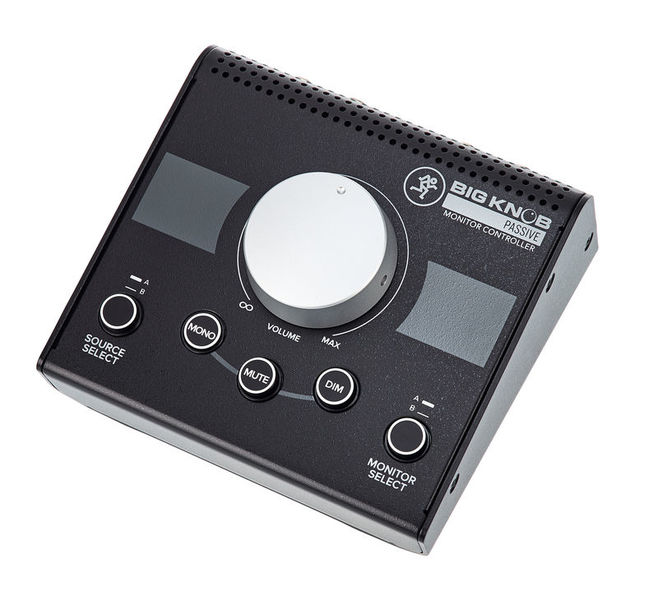

Με κάτι τέτοιο θα έκανα δουλεια? https://www.thomann.de/gb/mackie_big_knob_passive.htm
https://www.thomann.de/gb/behringer_monitor1.htm
https://www.thomann.de/gb/swissonic_m_control_438690.htm
υποτίθεται είναι και παθητικά άρα δεν επηρεάζουν τον ήχο

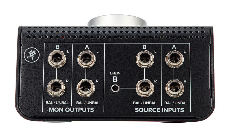

Λοιπόν, έχουμε και λέμε.
Με το Mackie Big Knob Passive θα ταιριάσουν όλα και θα δουλέψουν.
Ένας περιορισμός.
Μόνο δύο θέσεις εισόδων.
Το πικ-άπ+Phono Stage και άλλη μία συσκευή (CD/DVD/Blu-Ray Player, PC, κλπ).
Προκειμένου να εξακριβώσω, εάν θα ταιριάζει με το πικάπ και τα ενεργά ηχεία που σκοπεύεις να πάρεις χρειάστηκε να κατεβάσω το Manual. Το πρόβλημα ήταν, αν θα μπορούσαν οι συσκευές Unbalanced (Πικ-άπ/Phono) να συνδεθούν σωστά με το Big Knob και κατόπιν με τα ενεργά ηχεία. Ευτυχώς το Big Knob δέχεται και τα δύο. (Balanced/Unbalanced). Όλα εντάξει.
Το Big Knob συνιστώ να το αγοράσεις από την Ελλάδα, όχι από Thomann.
Για τη σύνδεση του Phono Stage με το Big Knob θα χρειαστείς ένα ζευγάρι καλώδια στο μήκος που χρειάζεσαι, με βύσματα RCA στο ένα άκρο και καρφί 6,3 mm (TS) στο άλλο.
Όπως αυτό
Άλλο ένα ζευγάρι παρόμοια καλώδια θα χρησιμοποιήσεις από την έξοδο του Big Knob προς την αντίστοιχη RCA είσοδο των ηχείων.
Εναλλακτικά μπορείς να χρησιμοποιήσεις καλώδια με βύσματα RCA και στις δύο άκρες, αλλά από τη μεριά του Big Knob να χρησιμοποιήσεις ένα καλό adaptor για τη σύνδεση, όπως αυτόν. Procab CLP104
Υπόψιν ότι υπάρχουν και πολύ ακριβότερα καλώδια, ανάλογα με την ποιότητα που θέλεις να φτάσεις. Όπως αυτά!
