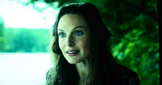

Όταν λες ότι δεν τα παίζει τι εννοείς? Ότι τα παίζει αλλά η εικόνα ειναι σαν την παρακάτω? Τα κάνει transcoding? Δεν τα παίζει καθόλου?
Το λεω και πιο πανω αλλα μαλλον δεν ημουν ξεκαθαρος, τα τρεχει αλλα σε απλο HDR. To Περιεργο ειναι οτι τα mp4 τρεχουν κανονικα με dolby vision στη τηλεοραση μεσω του plex και αν τα ανοιξω στον υπολογιστη επειδη δεν εχει τετοια υποστηριξη το monitor (HDR DolbyVision κλπ κλπ) τα εμφανιζει με αποχρωσεις magenta/μωβ και πρασινο ενω τα mkv που υποτιθεται ειναι και αυτα (dolbyvision) τα τρεχει κανονικα στο Mpc με madvr
Ορισμένα αρχεία είναι HDR με το DoVi ως επιπλέον στρώμα στην κορυφή, και για κάποιο λόγο οι διάφοροι players παρακάμπτουν ( αγνοούν ) το DoVi και αναπαράγουν το αμέσως παρακάτω στρώμα (HDR).
Μάλλον αυτό συμβαίνει και με τα δικά σου αρχεια.
