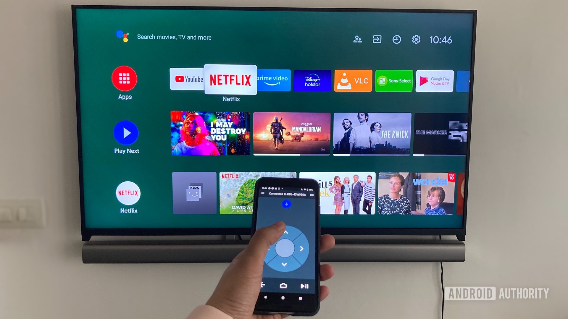

Παρέλαβα σήμερα και το έβαλα .μια χαρά όλα .καμία εφαρμογή για remote έχει όπως το shield ;
